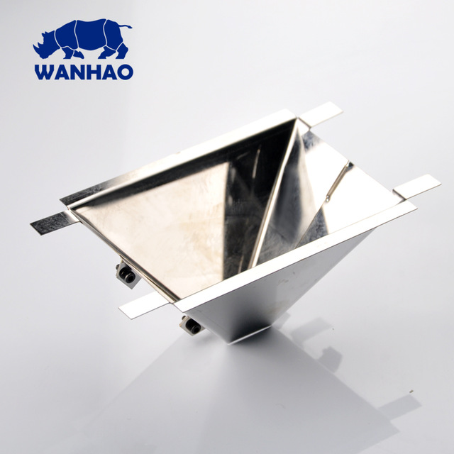

2. Оптическая часть. В D7 свет от диода добирается до матрицы вот по такому рефлектору:
Wanhao-3D-Printer-Parts-For-D7-Reflection-Cover-For-Wanhao-D7.jpg_640x640.jpg (10876 просмотров) <a class='original' href='./download/file.php?id=125280&mode=view' target=_blank>Загрузить оригинал (62.76 КБ)</a>
Это позволяет использовать почти всю мощность светодиода, но многократно переотраженные лучи просвечивают матрицу под разными углами, что приводит к паразитной засветке полимера.
Я отказался от рефлектора в пользу конденсорной линзы. Для компенсации потерь мощности на освещение области вокруг матрицы пришлось использовать более мощный диод. Однако, результат очень достойный.
