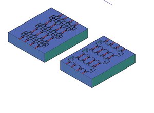

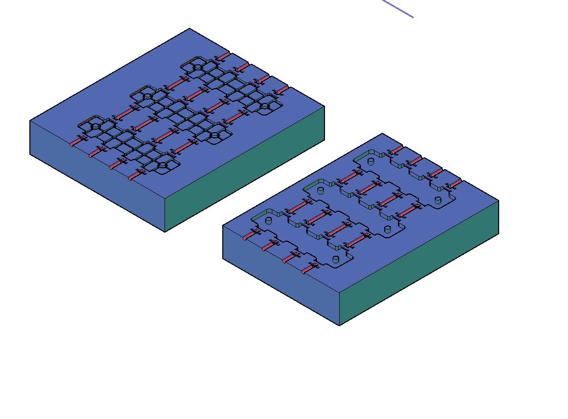

Да все я понимаю и цена мне понятна. Только китайцев мне не переплюнуть. Мне нужно лить легкоплавкие сплавы на базе олова, почему и нужен дюраль или фторопласт. Второе так сложно не нужно, форма нужна из двух половин либо литье под собственным давлением столба металла или мини центробежное литье (диаметр около 50 мм).

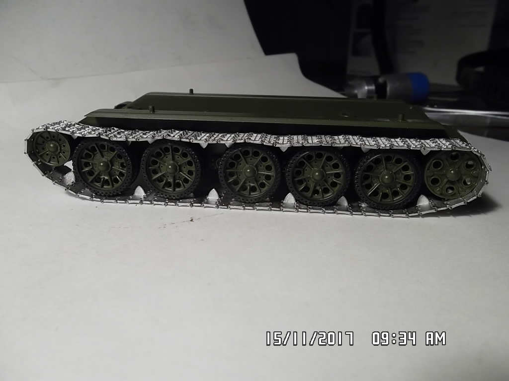

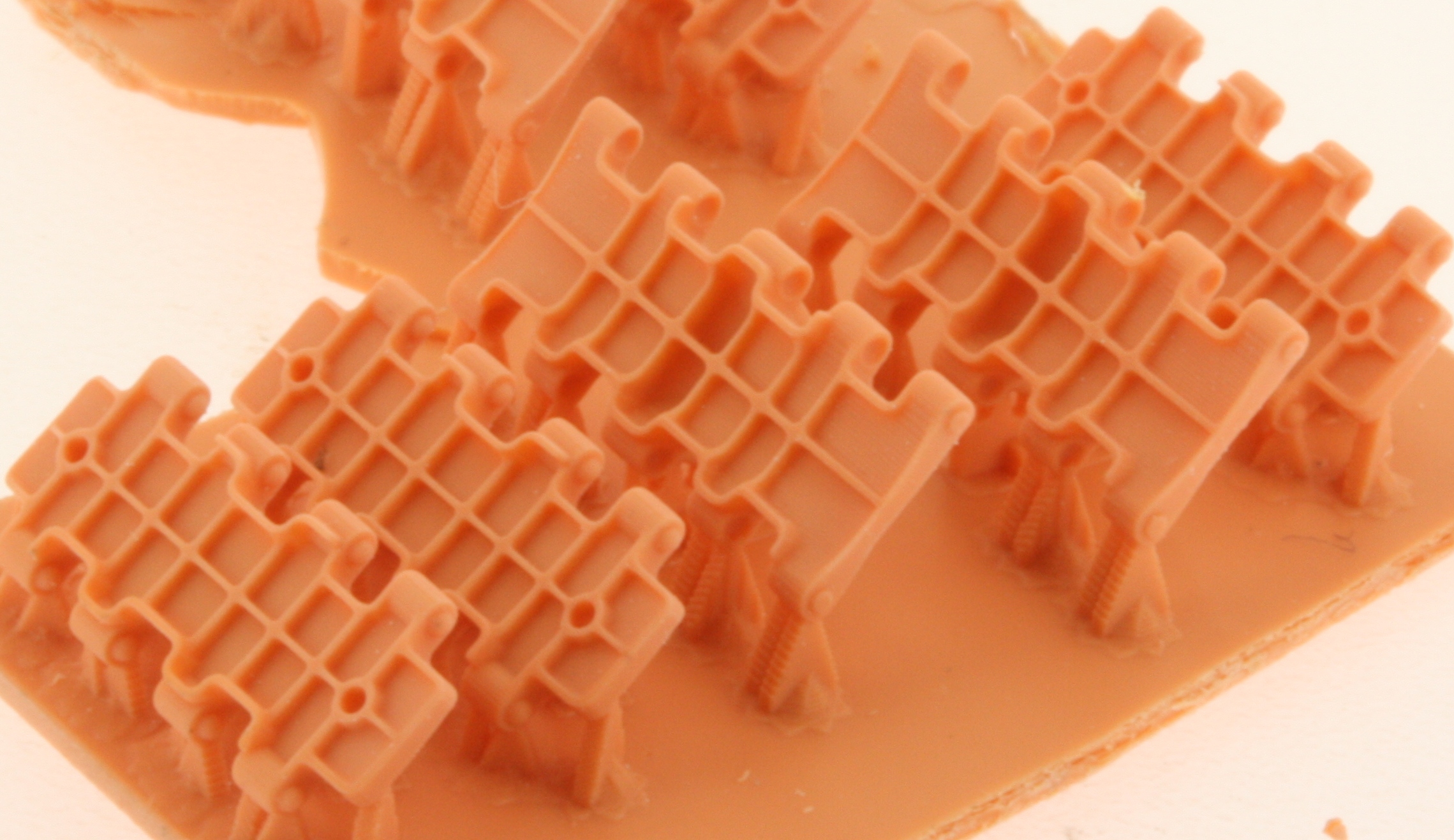

Может быть, я не совсем корректно выразился насчет прессформы, тогда более правильно литьевая форма. При центробежном литье в резину получается не совсем корректно, резина относительно мягкая поэтому ее при больших оборотах распирает, отливка несколько искажается. Потом хоть и печатал трак на ювелирном принтере, все равно слои после литья видны, хотя на глаз на мастер модели они не заметны.

Рисовать мне мастер не надо все в твердотельной модели могу сохранить в любой CAD формат, а также вычесть из поверхности получив «слепок». Меня интересует возможность на ЧПУ сделать с точностью 0.01 мм.

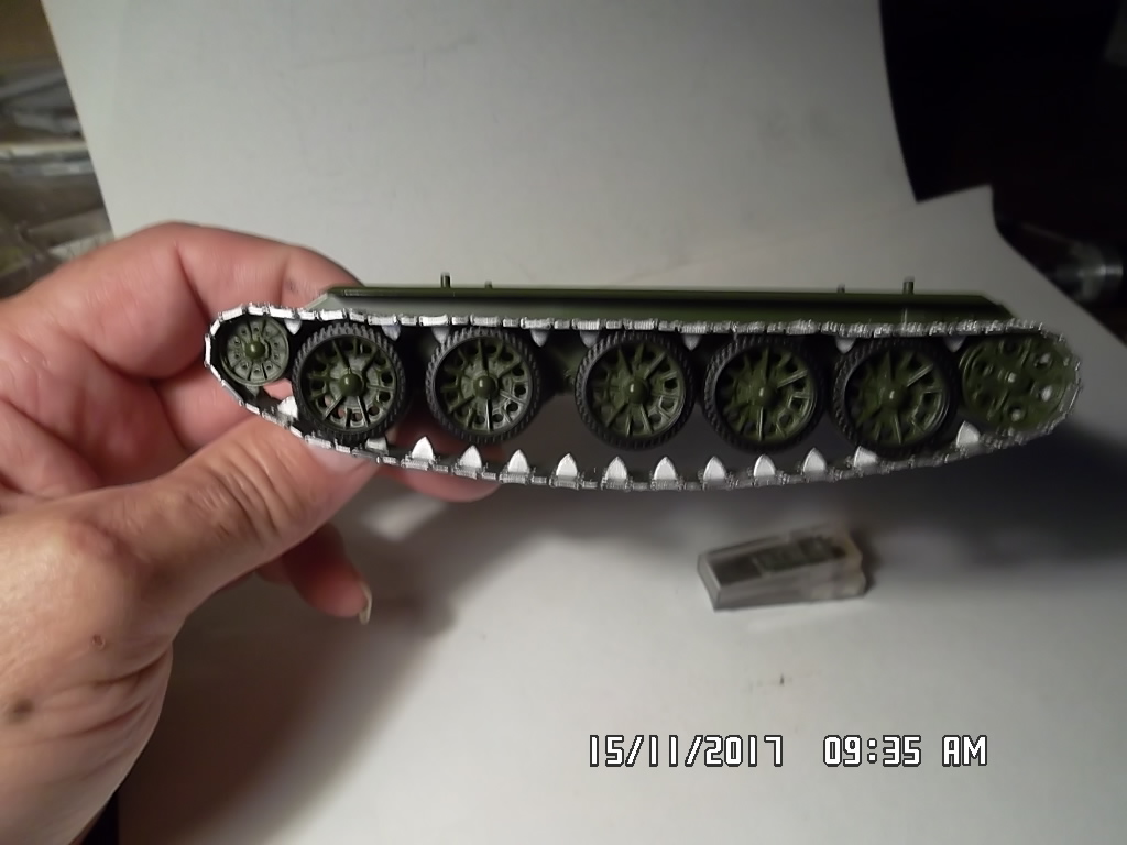

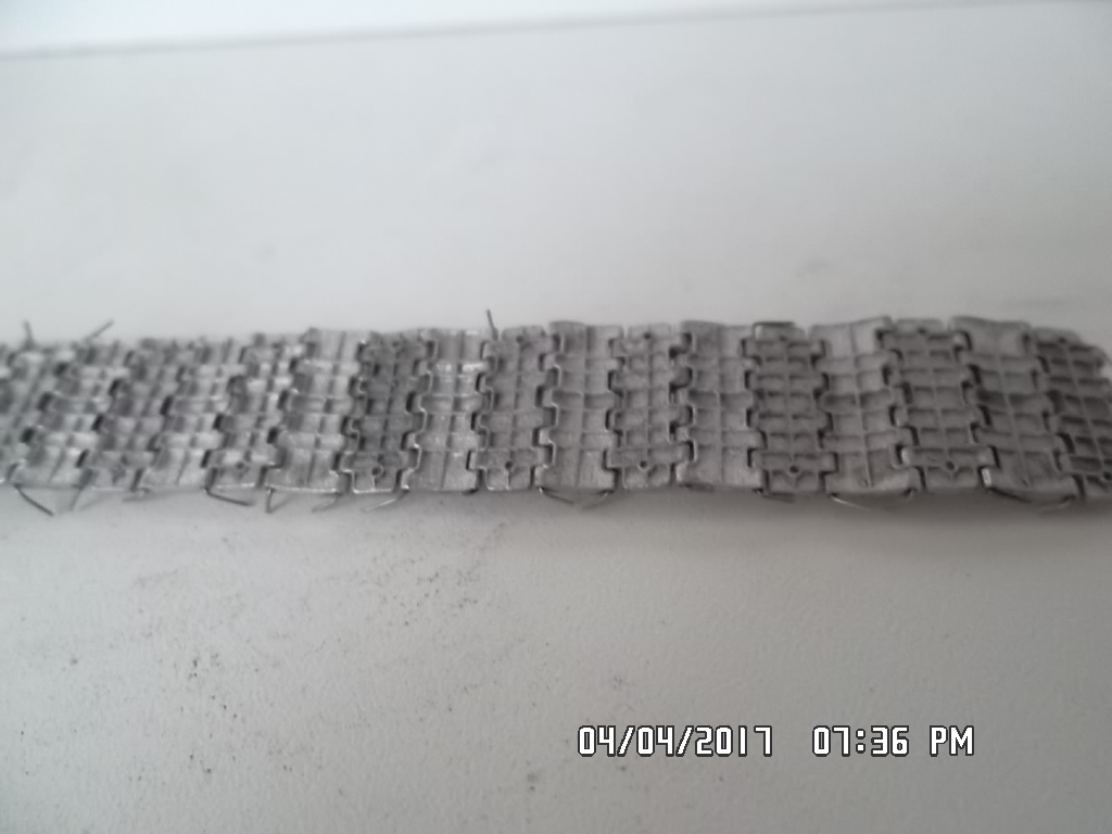

Насчет точности, я конечно перестарался, на глаз и 0.1 не ловится в изделии. Тут другая проблема если сильно ошибиться в шаге гусеница на модель не встанет будет или много или мало. Тогда надо городить механизм натяжения, это уже существенная доработка модели. Особенность 43 масштаба это в основном коллекционирование готовых моделей или минимальная доработка готовых. Переобул модель и счастлив. Склейка, покраска и т.п. моделей это сейчас в основном 35 и 72, мне эти масштабы не интересны. На фото мастер модель под шарик, от этой затеи отказался надо подбирать смолу по пластичности. Сейчас под оси в форму закладывается проволочка, потом выдергивается и отв проходятся сверлом 0.4. Так кто возьмется форму для литья из фторопласта? Из фторопласта на ЧПУ получается нормально есть умелец, просто он делает только для себя.
