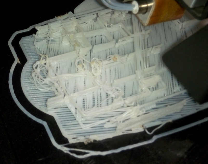

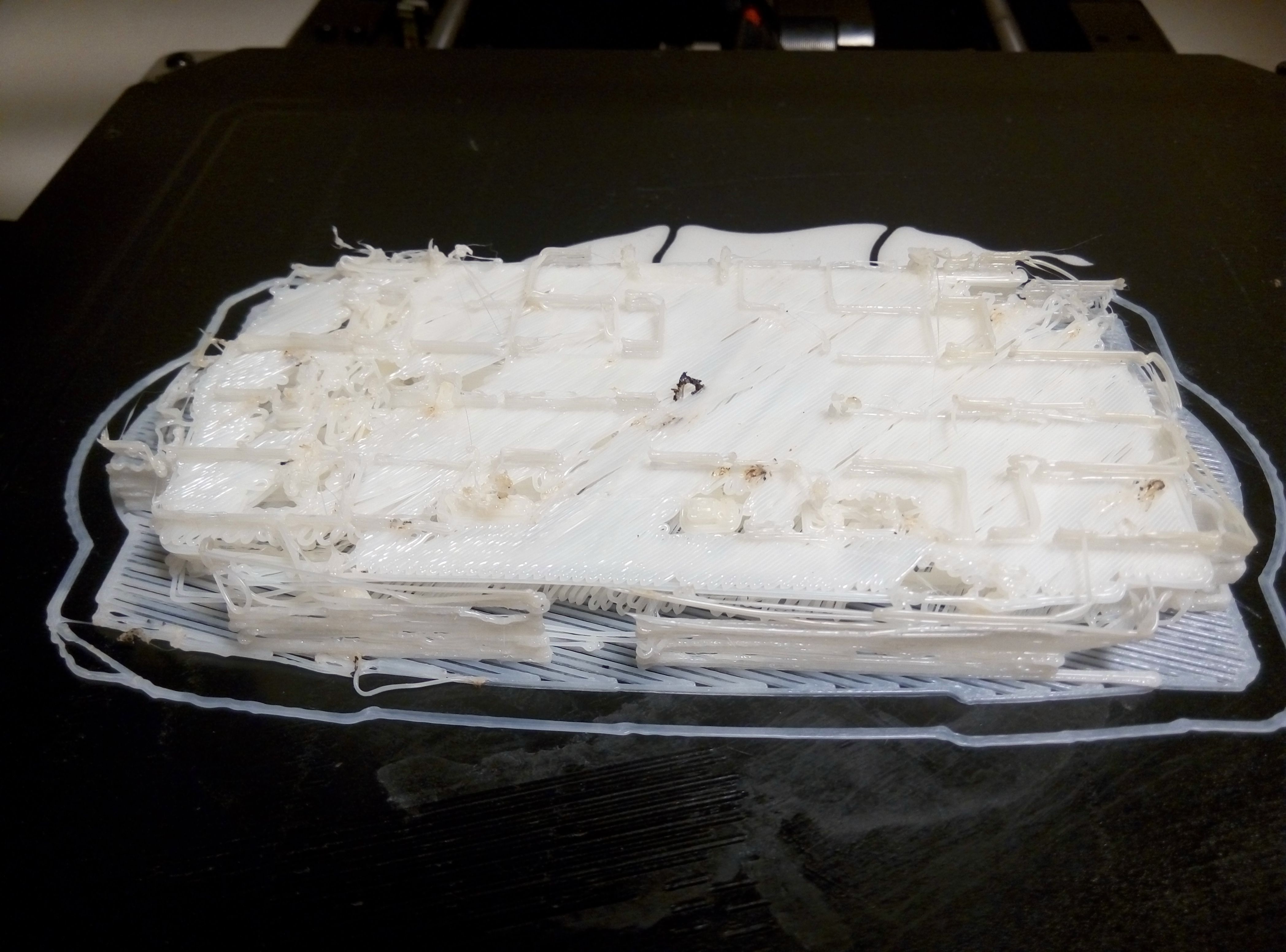

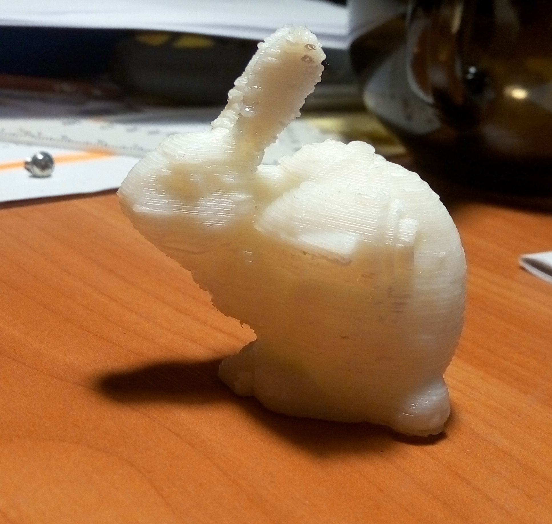

wanhao duplicator 3i
Рабочее поле:
20x20x18
Примеры изделий (фото):
Вопросы:
С чего начать отладку, есть ли последовательность экспериментов по регулировке дефектов?
Что не получилось:
множество проблем печати
2017-11-19_23h41_23.png (5395 просмотров) <a class='original' href='./download/file.php?id=125005&mode=view' target=_blank>Загрузить оригинал (174.73 КБ)</a>
1112.jpg (5395 просмотров) <a class='original' href='./download/file.php?id=125006&mode=view' target=_blank>Загрузить оригинал (866.86 КБ)</a>
2017-11-19_23h38_43.png (5395 просмотров) <a class='original' href='./download/file.php?id=125007&mode=view' target=_blank>Загрузить оригинал (866.26 КБ)</a>
P71119-232416.jpg (5395 просмотров) <a class='original' href='./download/file.php?id=125008&mode=view' target=_blank>Загрузить оригинал (2.94 МБ)</a>
Сообщения: 4605
Re: С чего начать отладку?
Для начала начни с обычного кубика 10х10х10 мм, так-же заметна неравномерная подача пластика, возможно неверно подобрана температура, а так-же возможно большая скорость...

nERV писал(а):Вся соль же только в толщине слоя, скорости и температуре,это при исправном принтере.
Да если бы... Там столько нюансов вылазит когда начинаешь разбираться :)
По теме:
1. У Вас боуден?
2. Что за пластик в примере?
3. Почему во вкладке Extruder параметр Extrusion Multiplier стоит 0.5, когда нормальное значение там - 1.0 с возможными отклонениями по результатам тестов максимум +-0.2?
4. Зачем подается так много лишнего пластика после ретракта (параметр Extra Restart Distance на вкладке Extruder)?
