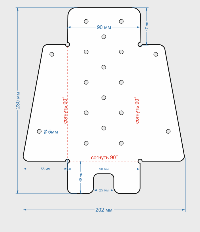

Может кто-нибудь вырезать из листового металла такую детальку? Там есть участки для изгиба, но можно и без них (хотя в идеале с ними).
По металлу не знаю, что-нибудь из "традиционно-бытового". Что бы можно было согнуть отмеченные участки без заломов (трещин). Толщина ~1mm.
Желательно в Москве.
Спасибо. Владимир

Не указаны:
радиусы скругления
расстояния до отверстий внутри изделия
допуски
верхний горизонтальный размер "крыльев"
радиусы скругления
допуски

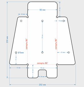

Чуть упростил деталь. Обновил чертёж.
Скругления можно привести все к одному радиусу = 5мм
Все данные на чертеже могут иметь отклонения +/- 3мм
Спасибо!
Спасибо!

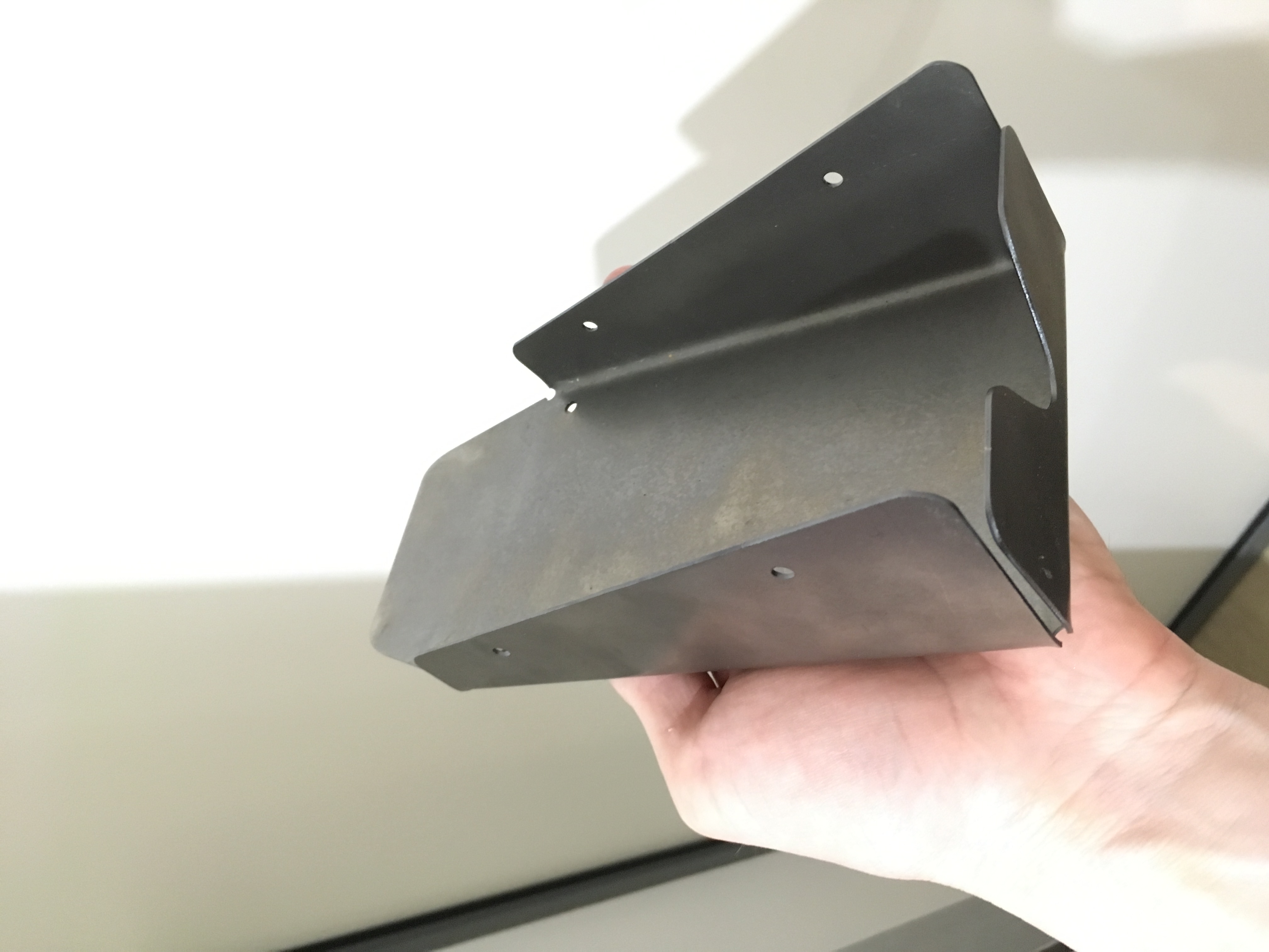

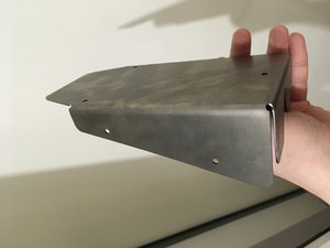

Re: Небольшая деталь (вырезать из листа металла)
Рад, что клиенту понравилось.
Но согнуто не очень, можно сделать лучше.
Если планируете делать детали такого плана, то развертку нужно доработать - уменьшить разгрузочные отверстия, будет смотреться намного красивее.
Радиус гиба большой. S=1.0 х/к гнется с внутренним радиусом 1мм, соответственно по наруже будет радиус 2мм.
Средний гиб немного недогнут. Ну и судя по развертке кромки должны были сомкнуться.
Но для этого нужна матрица под такой радиус.
