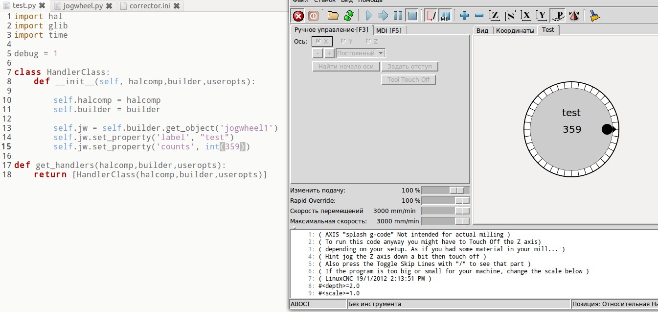

Нарисовал панельку с элементом энкодера wheel-outvalue
в postgui.hal обозначил связь
net signal-value myblock.invalue gladevcp.wheel-outvalue
Все работает, и элемент gladevcp.wheel-outvalue в начале = 0
А хотелось бы значение по умолчанию 20 (минимальное для переменной invalue)
В Glade в свойствах объекта wheel не нашел ничего по поводу границ или значений при инициализации элемента.
Через HAL изменить не получается так как пин gladevcp.wheel-outvalue - OUT
Есть какое-нибудь решение? Как вообще правильно менять значение пинов в hal когда уже обозначена связка net?

мне кажется проще использовать ,например, компонент scale
http://linuxcnc.org/docs/2.7/html/man/man9/scale.9.html
для начального смещения
а так - только лезть в исходники ,
потому как настройки logwheel ограничены этим:
Direct program control
 There a couple ways to directly control the widget using Python.
Using gobject to set the above listed properties:
    [widget name].set_property("size",int(value))
    [widget name].set_property("cpr",int(value))
    [widget name].set_property("show_counts, True)
There are two python methods:
    [widget name].get_value()
    Will return the counts value as integer
    [widget name].set_label("string")
    Sets the label content with "string"

UAVpilot писал(а):еобязательно - можно проинитить виджет начальным значением при старте, но придётся написать ещё и код на питоне.
пробовал так
jogwheel в test.ui
переопределить пытался в файле test.py
прописывалось в ини так:
 EMBED_TAB_COMMAND=halcmd loadusr -Wn gladevcp gladevcp -c gladevcp -x {XID} -u test.py test.ui
не получается(у меня))
если можно примерчик готовый :wik:
зы:
в исходнике (у меня файл /usr/share/pyshared/gladevcp/jogwheel.py)
(из под рута) меняем:
self._counts = 0
на
self._counts = 20
получаем при загрузке начальное значение 20

по исходникам еще такой вариант:
прописываем counts как параметр ,и потом его уже изменяем внешним файлом как требуется:

здесь добавлены(изменены) строки:
        'counts': ( gobject.TYPE_INT, 'Counts init', 'Set the value of counts init',
                    0, 360, 40, gobject.PARAM_READWRITE|gobject.PARAM_CONSTRUCT),
    def __init__(self, size = 200, cpr = 40, counts = 33):
        self._counts = counts
                if name == "counts":
                    self._counts = value
в test.py:
import hal
import glib
debug = 1
class HandlerClass:
    def __init__(self, halcomp,builder,useropts):
        self.halcomp = halcomp
        self.builder = builder
        self.jw = self.builder.get_object('jogwheel1')
        self.jw.set_property('label', "test")
        self.jw.set_property('counts', int(359))
def get_handlers(halcomp,builder,useropts):
    return [HandlerClass(halcomp,builder,useropts)]
Выделение_052.jpg (5858 просмотров) <a class='original' href='./download/file.php?id=124230&sid=1827b742ba671edabae663ca07a569f0&mode=view' target=_blank>Загрузить оригинал (153.98 КБ)</a>
