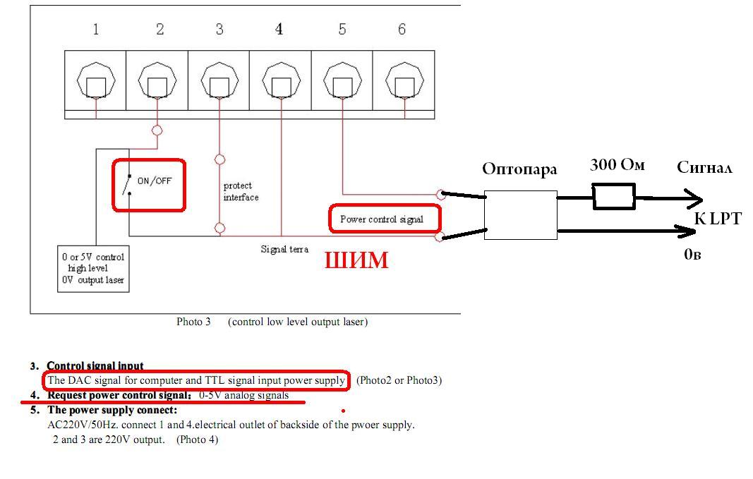

Re: Как уменьшить напряжение с 12 до 10В
Добавлено: 26 мар 2012, 17:17
Замкни выводы 4 и 5 если лазер включится заначит подключаешь так:
ШИМ.JPG (7937 просмотров) <a class='original' href='./download/file.php?id=4738&mode=view' target=_blank>Загрузить оригинал (69.54 КБ)</a>
Если не включится замкни 5 и 6
Не замыкай 4 и 6
Добавлено: 26 мар 2012, 17:18
а, кажись понял... спасибо...
А как сделать опторазвязку, чтобы с lpt стырить сигнал? И как его стырить с нужного пина, если разъем lpt втыкается в контроллер :thinking: ?
С 4-5 пробовал фигачит со всей дури лазером :freak:.
Добавлено: 26 мар 2012, 17:31
Nick писал(а):С 4-5 пробовал фигачит со всей дури лазером .
Значит то что нам и нужно. Вот скважность ШИМа и будет определять МОЩЬ лазера :)
Nick писал(а):И как его стырить с нужного пина, если разъем lpt втыкается в контроллер
Разбираешь свой контроллер. Находишь в нем пин LPT на котором уже висит ШИМ. Нежно и ласково его отпаиваешь от платы(когда будешь отпаивать выдерни паяльник из сети, а сам дотронься до батареии на нескоько сек) или перезаешь дорожку на печатке и припаиваешь туды Резистор и далее припаиваешь оптопару как по схеме нарисовал.
А возможно там в контроллере уже есть опторазвязка (оптопары) которые не используются. Вот их в наглую отключи от схемы и припаяй что тебе нужно и ВСЕ!
Схему покаж твоего контроллера со снятой крышкой.
