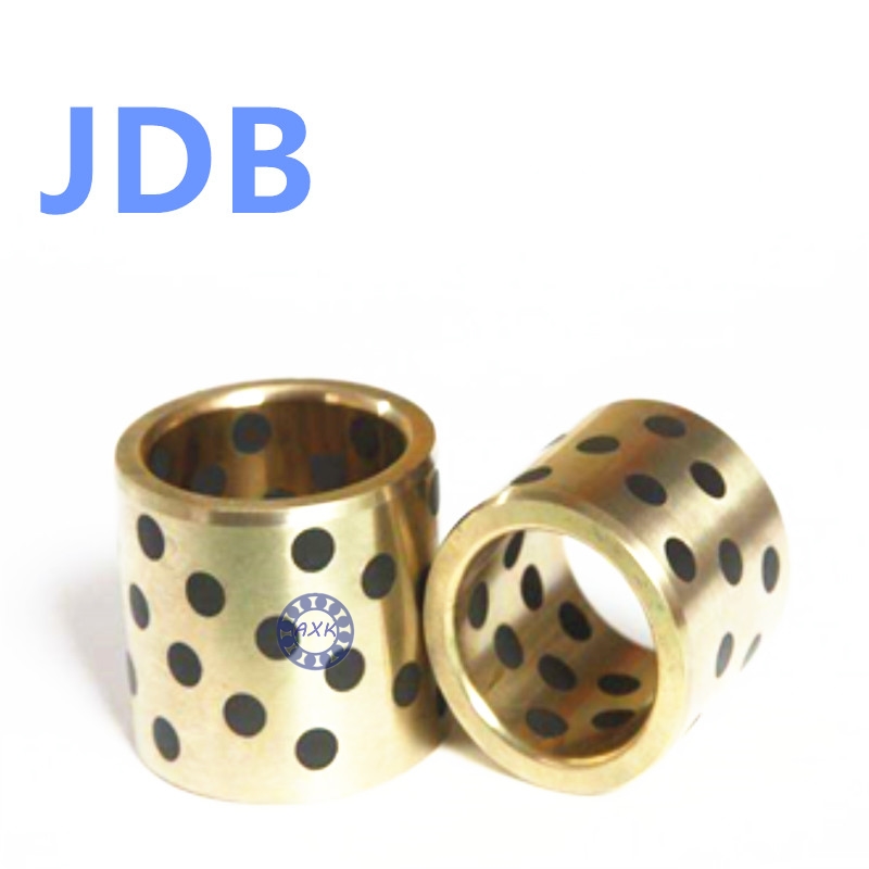

Есть широкоприменяемые круглые стальные валы.
Для одной конструкции оказались тяжеловаты, решил ставить аллюминиевые с твердым анодированием.
Теперь мучает вопрос, можно ли использовать с ал. валами втулки как на картинке, латунь+графит?
JDB.jpg (3297 просмотров) <a class='original' href='./download/file.php?id=123626&mode=view' target=_blank>Загрузить оригинал (128.32 КБ)</a>

Почему нет. Коли хочется -можно ,но не долго. Все ж анодирование, это ни разу не полировка с закалкой. :)

Так "Все ж анодирование" по твердости превосходит полировку с закалкой.

А причем тут твердость покрытия, вопрос в твердости подложки и хрупкости покрытия.

pdk писал(а):Так "Все ж анодирование" по твердости превосходит полировку с закалкой.
а по шероховатости и стабильности размера?)

Одинаково, и там и там Ra = 0,3 µm h6

pdk писал(а):Есть широкоприменяемые круглые стальные валы.
1. Если твёрдый а. или МДО-- будет работать. Только при этих процессах Ваш вал, возможно, будет "хорошим абразивом".
2. Втулку из БРБ2, БРКМЦ3-1, или из той же калёной стали внатяг..
3. В кривошипношатунных механизмах В95Т1 в качестве вкладышей работает.
Смазка должна работать "клином", тогда износа не будет. Есть ещё "маслоудерживающие" и др. риски, от слова шероховатость.

Нагуглил вот такой калькулятор:
http://www.igus.ru/iglidurConf/Iglidur/Step1
очень интересно, там для отдельных материалов втулок ал. вал дает +80% ресурса, для других наоборот -30%.
Мет. втулок там, к сожалению нет, может потому что они их не производят, а может просто так делать не стоит.
Буду брать брендовые втулки из J3.
