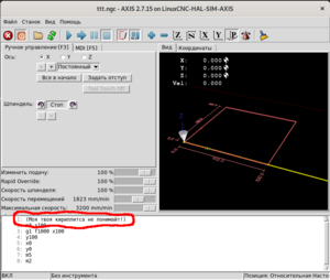

maximius45.ru писал(а):не всегда выводит название текущего инструмента
а где не выводит?
Re: Vectric Aspire помогите подобрать постпроцессор.
Добавлено: 11 июн 2020, 08:57
maximius45.ru
TATAPNH писал(а):вот так ещё немного полезной информации
Test_Linux_CNC_G54 Arcs_mm.txt
а где не выводит?
кириллицу не понимает linuxcnc
цикл сверления осталось добавить и протестить
неплохой постпроцессор выйдет :good:
Добавлено: 11 июн 2020, 14:55
maximius45.ru писал(а):кириллицу не понимает linuxcnc
Снимок экрана от 2020-06-11 14-53-40.png (14086 просмотров) <a class='original' href='./download/file.php?id=182586&mode=view' target=_blank>Загрузить оригинал (71.36 КБ)</a>
Добавлено: 11 июн 2020, 15:37
TATAPNH
Не помню когда Aspire выводил кириллицу в УП
цикл сверления осталось добавить и...
И такое есть ;)
