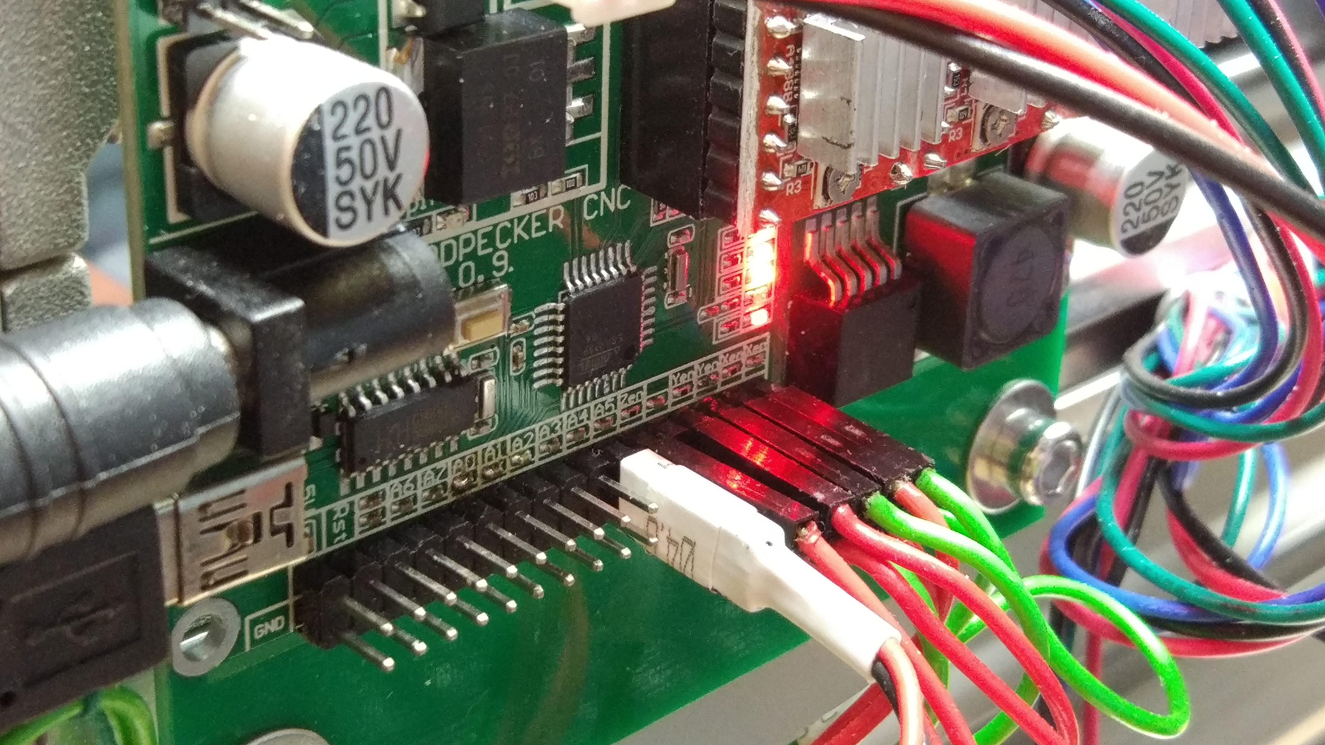

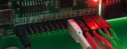

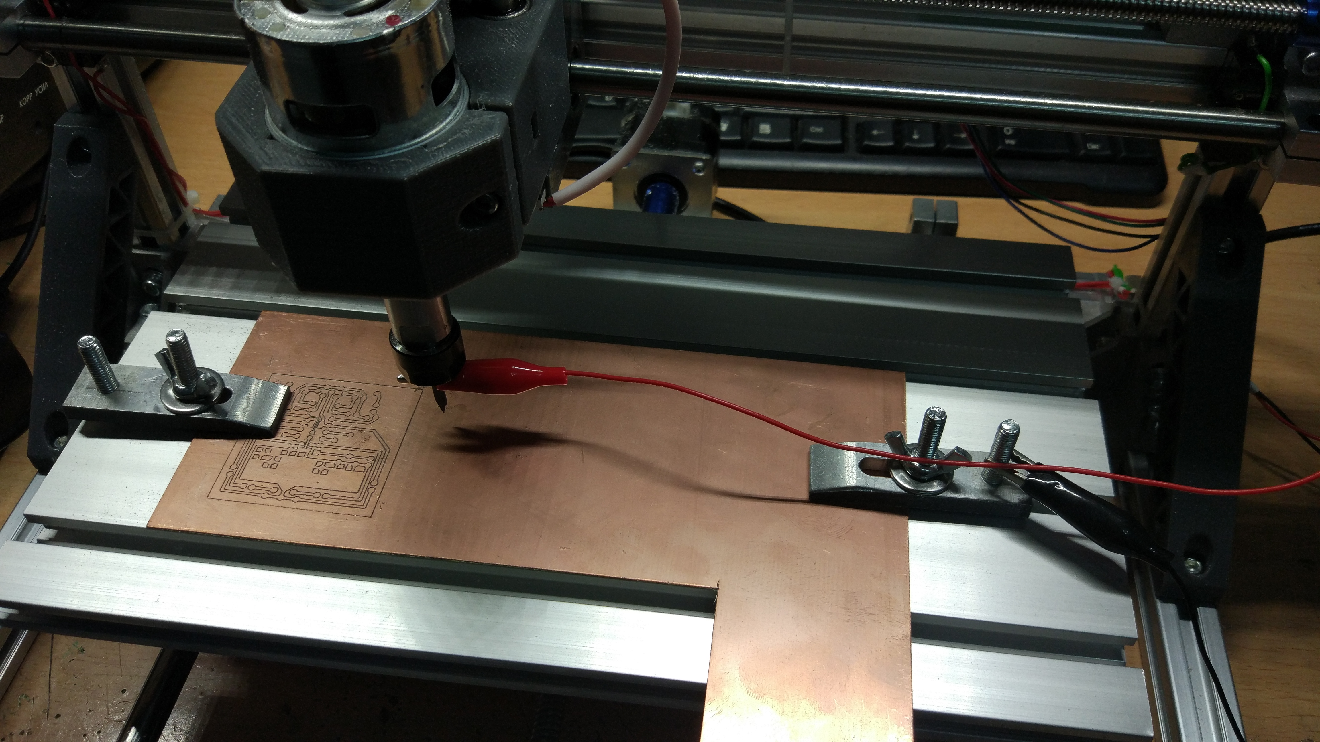

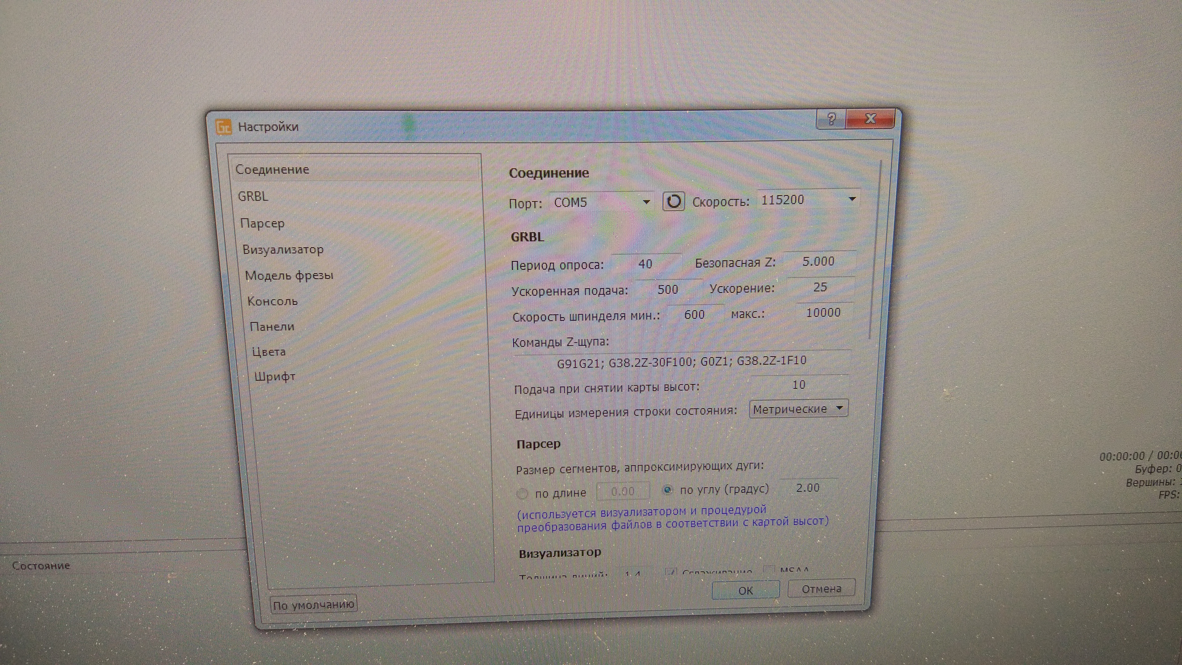

Здравствуйте, подскажите в чем может быть проблема: при нажатии кнопки в grbl controll z щуп он начинает опускаться и при контакте с поверхностью все равно продолжает движение. Провод подключен к контакту А5 и массе. Плата grbl 0.9.

Вы "станцевали на граблях", с которых только слез комрад Cover_Enya.. возможно выгорел порт МК.. нужно подключать правильно.. с подтяжкой резистором.
0. нужно правильно подключить - если заработает, то Вам повезло..
1. если не заработает - прошивать МК, предварительно в исходниках GRBL, файле cpu_map.h указать другой пин.. например 4. (язык Си)
читать от сюда Re: Проблема с китайцем #22 и до последнего поста

iMaks-RS писал(а):Вы "станцевали на граблях", с которых только слез комрад Cover_Enya.. возможно выгорел порт МК.. нужно подключать правильно.. с подтяжкой резистором.
На А5 при прямом включении мультиметра Uпадения=0В и при обратном тоже 0В. На порте А2 и А3 так же по нулям. На остальных при прямом включении Uпадения=0 и при обратном 620мВ
К стати еще нет конденсатора на Yen можете подсказать номинал

там одинаковые кондеры на всех осях.. вроде как 0,1мкф (проверял без выпайки, RLC от Мирон63). Показания странные.. похоже пробиты порты.

dshym писал(а): На А5 при прямом включении мультиметра Uпадения=0В и при обратном тоже 0В. На порте А2 и А3 так же по нулям. На остальных при прямом включении Uпадения=0 и при обратном 620мВ
То есть, "прямое" и "обратное" подключение мултиметра- это вы меняете его щупы местами? В этом нет необходимости, считываемые значения только меняют полярность.
А в остальном- всё правильно сказал iMaks-RS - только что похожее уже было. Вот только что отличается у вас- на других, якобы "не сгоревших" входах концевиков и А должно быть напряжение ок 4.5в а не 0в. Если ваши измерения правильные- тут что-то немножко другое :?
И да- кондёры все 0.1 мкФ

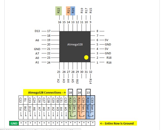

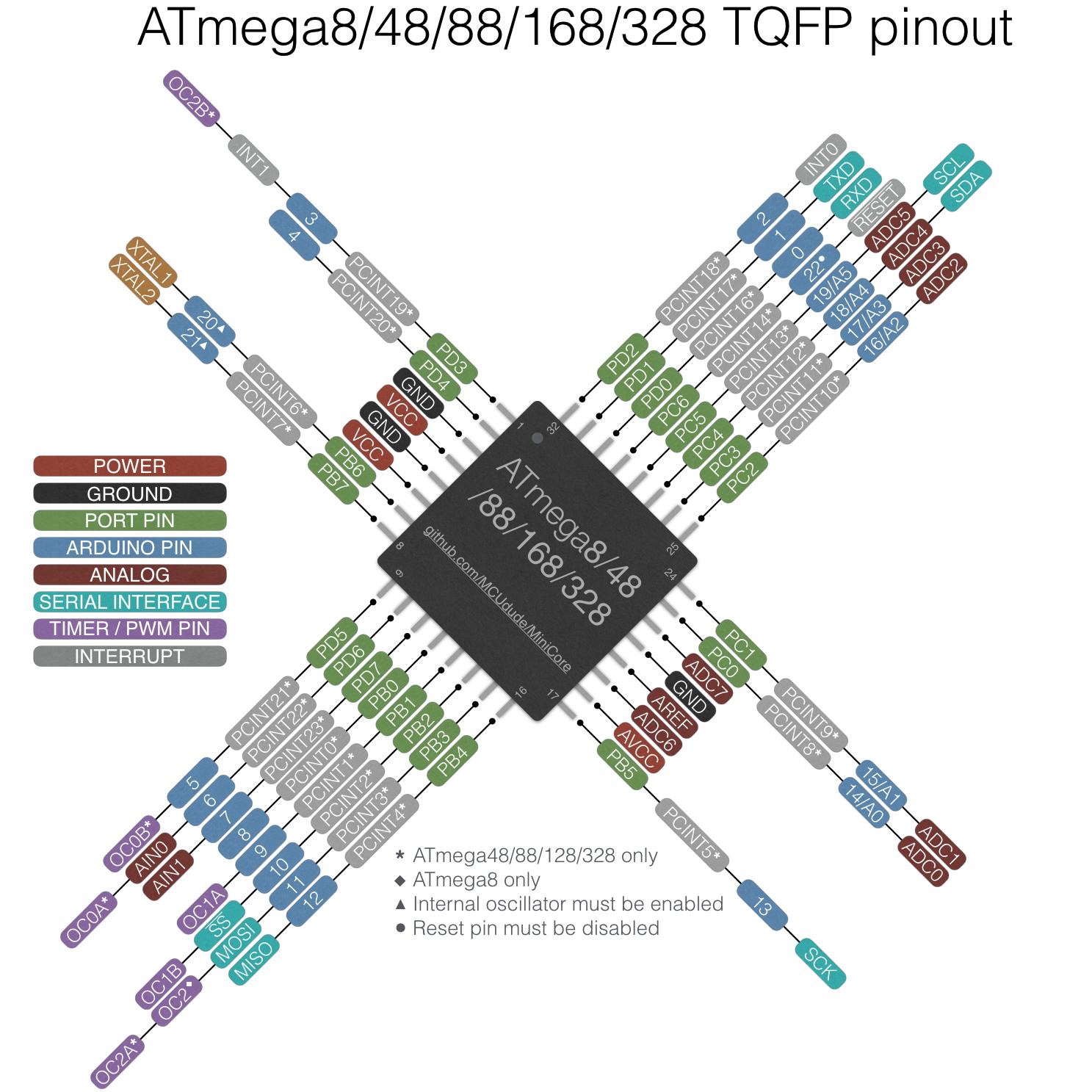

Re: Не работает щуп Z cnc 3018
Сообщение iMaks-RS »
atmega woodpecker pinout.jpg (13418 просмотров) <a class='original' href='./download/file.php?id=123223&mode=view' target=_blank>Загрузить оригинал (46.01 КБ)</a>
cpu_pinout.jpg (13418 просмотров) <a class='original' href='./download/file.php?id=123224&mode=view' target=_blank>Загрузить оригинал (220.61 КБ)</a>
ну.. только пробывать шить контроллер.. через SPI, предварительно подправив cpu_map.h

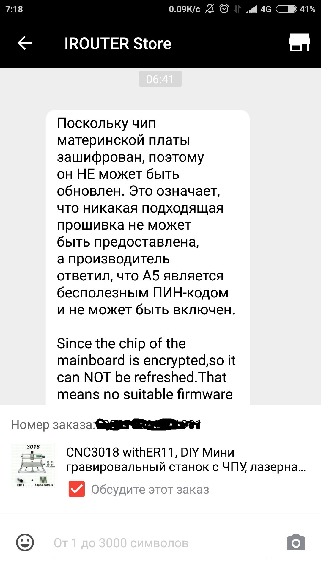

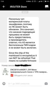

Мне еще надо будет в прошивке сменить вход с А5 на какой нибудь другой.
Мне продавец на али вот что написал
