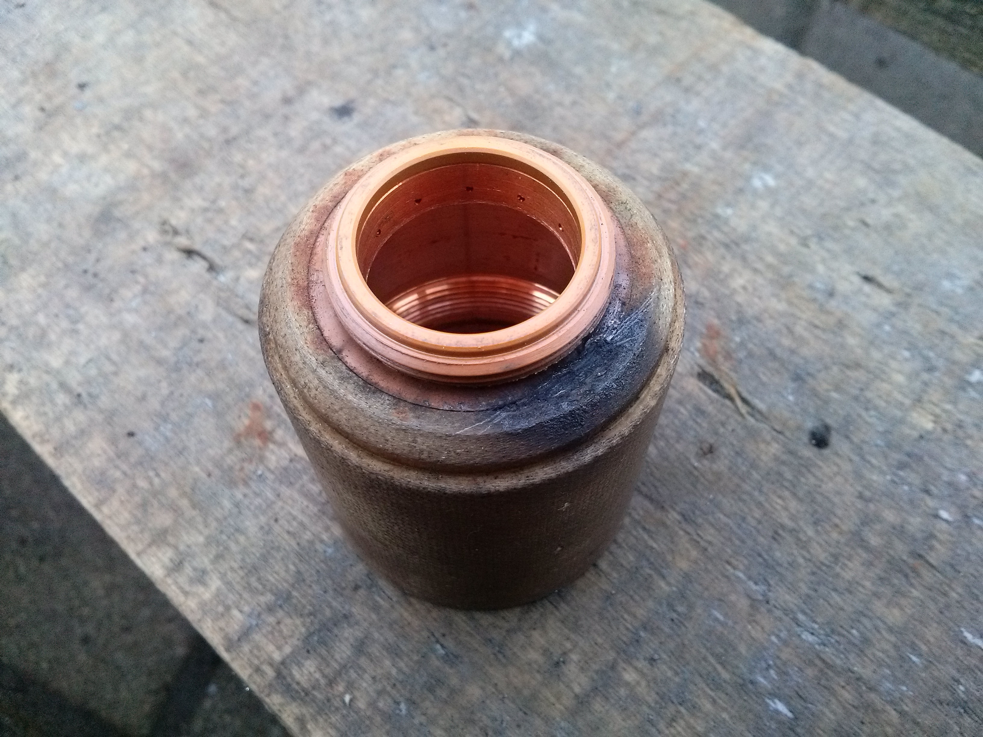

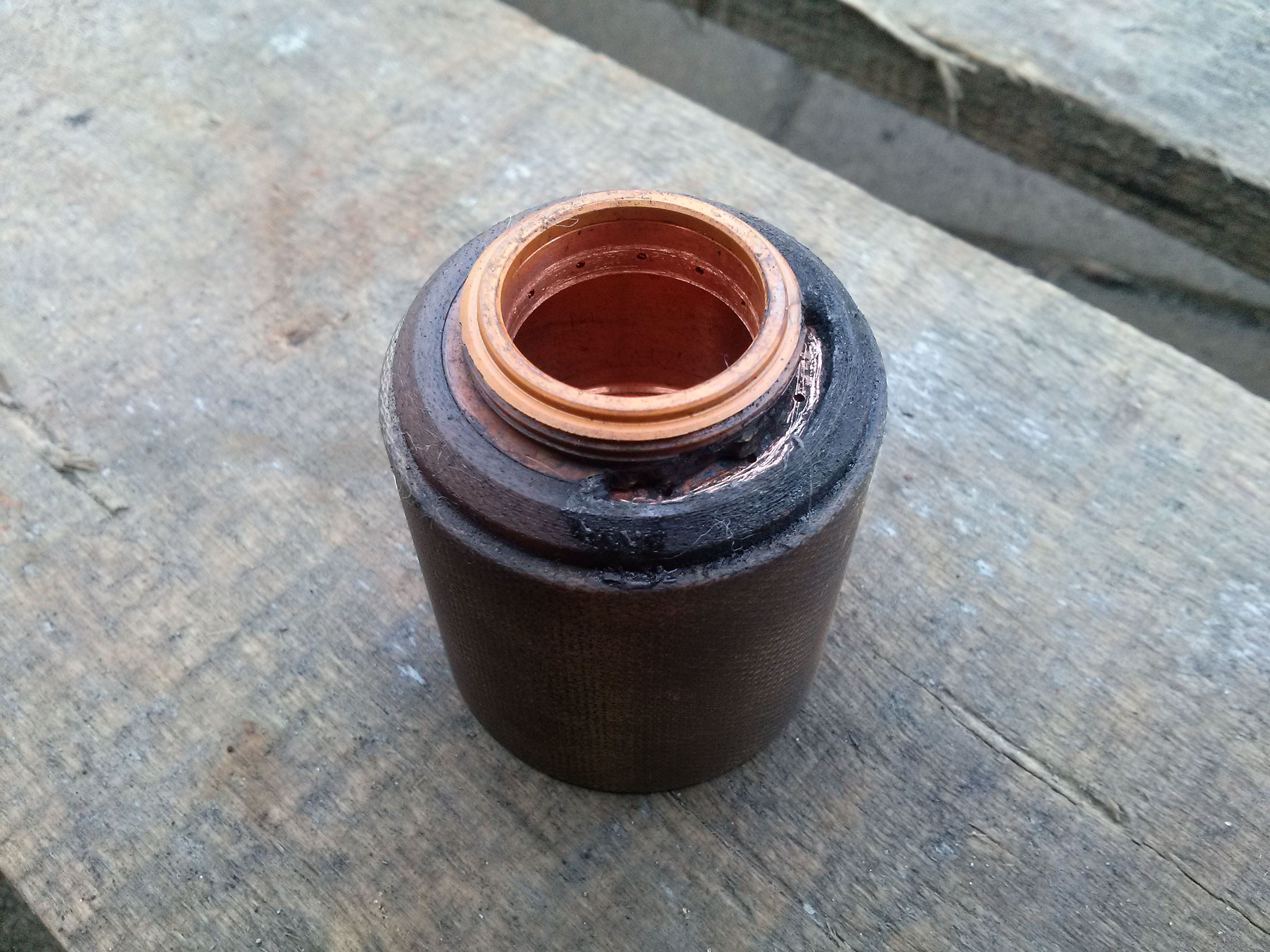

Имеется станок ЧПУ с полем 2000х6000
укомплектованный источником плазмы Hypertherm MAX200
Регулярно пробивает дуга через защитный кожух. В последствии ведёт к отклонению дуги и быстрому износу сопел.
Я так понимаю периодически происходит воспламенение дуги в камере защитного газа.
Кто знает, в чём может быть причина?
Кожух дорогой. Приходится менять чуть ли не раз в месяц. Да и сопла...
Думали проблема в резаке. Поменяли резак.
Проблема осталась.
CAM03585.jpg (1769 просмотров) <a class='original' href='./download/file.php?id=123072&mode=view' target=_blank>Загрузить оригинал (2.44 МБ)</a>
CAM03586.jpg (1769 просмотров) <a class='original' href='./download/file.php?id=123073&mode=view' target=_blank>Загрузить оригинал (2.28 МБ)</a>

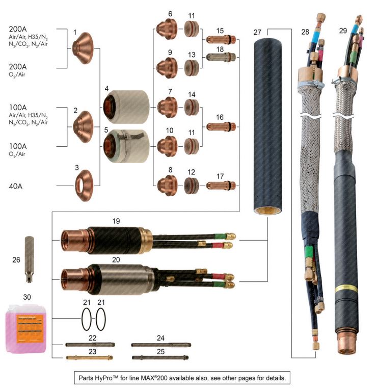

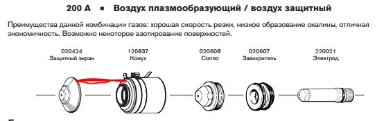

Источник Hypertherm MAX200, а резак какой? Пробивает дуга через защитный кожух на что (элемент станка, элемент горелки, выступающий материал)?
Eugenekh82
Сообщения: 3
Зарегистрирован: 28 мар 2013, 09:42
Re: Плазма. Дуга пробивает через кожух.
Сообщение Eugenekh82 »
Как понять какой резак? Для механизированной резки. Пробивает на защитный экран - это медная крышечка, которая накручивается на кожух.
