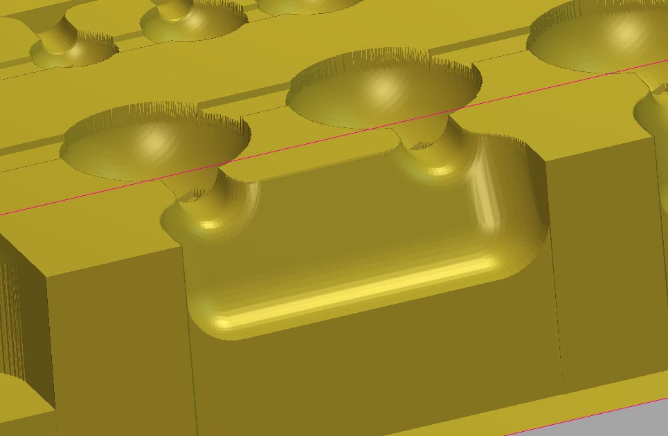

При 3D обработке вполне себе гладких (см. фото) поверхностей почему-то возникает эффект спотыкания. Хорошо видно на видео - какие-тоу частки пролетает нормально, а кучу времени тратится на какие-то микрорывки. Грешил на то что ускорение оси Z маленькое. Но нет - на каких-то участках все хорошо. Притом когда увеличиваю ускорение проблема не уходит - просто эти микрорывки производятся быстрее - появляется общая вибрация.
Сломал всю голову - думал, модель плохая. Но для интереса поставил стратегию "растр" - движение стало равномерно. В чем прикол?
тем более, что полости такой формы логично как раз оффсетом делать - контуры будут как бы повторять форму полости а не тупо туда-сюда параллельно оси ездить.

модель то stl ...поэтому каждую клеточку и облизывает

Видите у Вас там на модели микронеровности? Вот они и пытаются отработаться в G-коде.
Где-то в Арткаме вроде бы можно уменьшить точность выводимых в G-код координат, например до сотых долей. Врать не буду, точно не помню, но кажется обычно это делается в постпроцессорах. Тогда эти микропрыжки по микронам уйдут из G-кода.

ещё вариант, сделать более сильное сглаживание, в той проге где делалась модель :thinking:

переспрошу у программиста. просто модели делаю не сам, а покупаю через посредника. изначально их вроде в CATIA делают, потом путем различных импортов-экспортов они у меня оказываются в арткаме. если б можно было и правда в G-коде отфильтровать (если есть способ) эти микрорывки было бы супер. это в принципе возможно? не слышал о таком

Я точно помню, что правил постпроцессор именно для уменьшения количества цифр после запятой, как раз для того чтобы при выпиливании рельефов станок не тормозил на вроде бы ровном месте. Только не помню точно - в Арткаме это было или нет, но скорее всего да, потому что рельефы я только из него и пилил.
Вот, почитайте - http://www.cnc-club.com/forum/viewtopic.php?f=16&t=5678
Там в сообщении LA-STIK приводится код постпроцессора, если не ошибаюсь, то строки
; Tool moves in x,y and z
FORMAT = [X|#|X|1.3]
FORMAT = [Y|#|Y|1.3]
FORMAT = [Z|#|Z|1.3]
; Arc Centre Cordinates
FORMAT = [I|@|I|1.3]
FORMAT = [J|@|J|1.3]
; Home tool positions
FORMAT = [XH|@|X|1.3]
FORMAT = [YH|@|Y|1.3]
FORMAT = [ZH|@|Z|1.3]
как раз и указывают сколько цифр после запятой будут выводиться в G-коде. В данном случае - 3.

Поинтересовался у человека, который готовил модели - говорит. у него таких неровностей нет. Не знаю в каких программах рисует, знаю что пользуется PowerMill, CATYA. Эта ерунда получается при конвертации. Так что со стороны модель исправить проблематично. Попробовал по совету ukr-sasha изменить в настройках планировщика траектории (у меня кфлоп) параметры Tolerance.
Сменил с 1е-005 и 0,005 на 0,00394 дюйма соответственно. Стано заметно лучше. В материале попробовать не успел, только по воздуху. Время на тестовом файле сократилось с 170 до 116 секунд.
буду пробовать дальше но вектор мне кажется правильный.

Ну он-то создает твердотельные модели, скорее всего. У него такого и не должно быть. А эти неровности - попытка обработать почти (но не совсем) вертикальные стенки поверхностной модели.

Правильно не конвертить в STL, а генерировать УП по твердотельной модели в том же PowerMill, например :)
