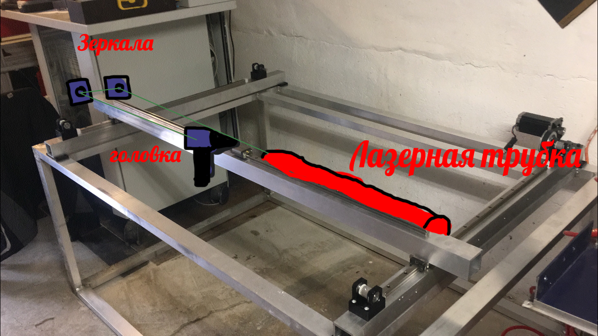

Интересно если установить лазерную трубку на движущуюся часть станка?
Станок нужен для раскройки только фанеры без гравировки...Хочется поле 1500х1500 что бы лист фанеры целиком влазил...
(картинку делал в торопях не судите строго)

А вопрос в чем? Интересно Вам это или нет? ;) У меня трубка именно так и стоит. станок 1300 на 2500, труба 300вт

alexeypa писал(а):А вопрос в чем? Интересно Вам это или нет? ;) У меня трубка именно так и стоит. станок 1300 на 2500, труба 300вт
можно фото как это реализовано?

По ссылке станок с трубой на портале:
http://www.cnc-club.ru/forum/viewtopic. ... &start=520

подскажите где такой профиль купить?
