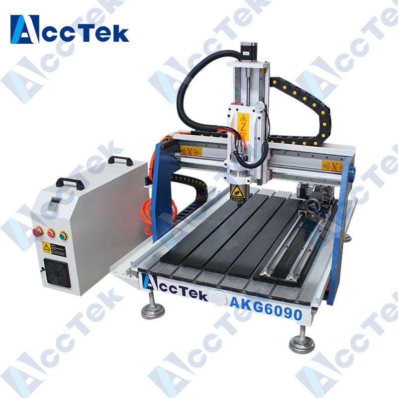

А что насчёт китайских станков, типа Acctek 6090 ?
-font-b-AccTek-b-font-font-b-6090-b-font-ЧПУ-машина-с-оси-вращения.jpg (3599 просмотров) <a class='original' href='./download/file.php?id=122672&mode=view' target=_blank>Загрузить оригинал (109.15 КБ)</a>
Сообщения: 13713
Re: Помощь с выбором станка ЧПУ
owlcake, секс во всех извращеных формах вам обеспечен.
