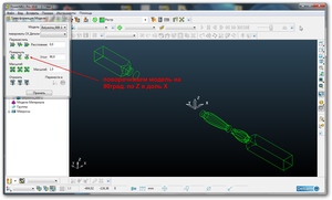

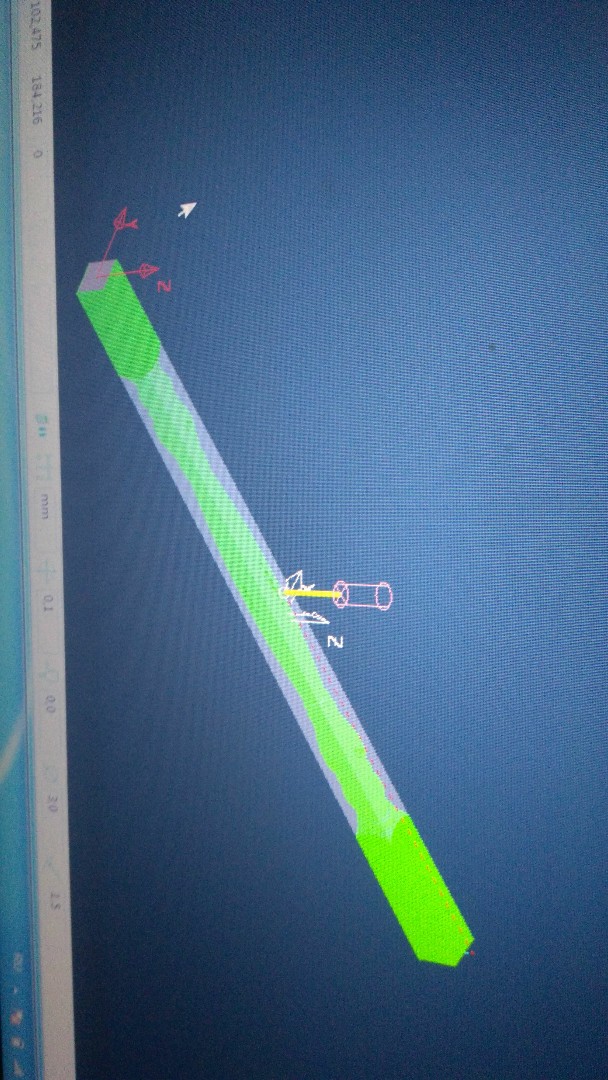

[Добрый день. Недавно купил чпу 1325 с поворотным узлом для балясин, система управления нс студио v10, полноценное 4-х координатное управление, в трёх координатах сразу начали работать. Для балясин начал изучать повер мил 2012, пост процессор мне дали продавцы станка, постпроцессор работает корректно. Поворотная ось А паралельно оси Y, в повер миле устанавливаю модель по оси Y, обработку задаю через чистовую 4-х осевую обработку, при визуализации фреза двигается по оси Х а не по оси Y. После создания УП приходится менять Х на Y.
В программе мастер кам х5 есть настройки станка где указываешь в Доль какой оси находится поворотный узел. В повер миле не могу понять как решить эту проблему. Заранее спасибо.
attachment=0]IMG-20171010-WA0037-608x1080.jpeg[/attachment]
Вот здесь видно что фреза двигается паралельно оси Х (5217 просмотров) <a class='original' href='./download/file.php?id=122484&mode=view' target=_blank>Загрузить оригинал (68.95 КБ)</a>
А здесь я поставил модель паралельно оси Х и обработка идёт правильно (5217 просмотров) <a class='original' href='./download/file.php?id=122485&mode=view' target=_blank>Загрузить оригинал (185.63 КБ)</a>

Адильхан писал(а):В повер миле не могу понять как решить эту проблему.
В посте должно быть назначение вдоль какой оси будет идти обработка , там есть типа таблицы с цифрами 1 которые определяют вектор направления осей я думаю вам надо копать где то в этом месте!

Re: Нужна помощь с повер милом 2012
Сообщение Stylo »
В посте поменять X и Y местами, но если у вас PM2012, то скорее всего пост формата .opt, то нормально исправить его геморно. Легче на станке сделать что бы поворотка была вдоль Х, либо развернуть поворотную ось либо поменять местами X и Y. Да и в целом общепринятое расположение осей X по длинной стороне, Y по короткой, первая поворотная ось вдоль Х, привыкайте сразу к такому расположению

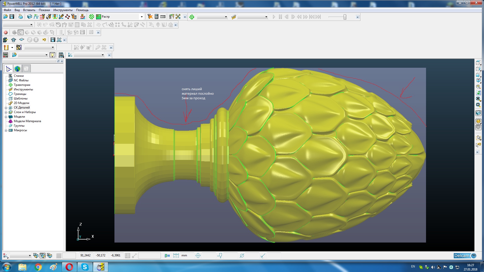

Как организовать черновую обработку балясины на 4-ой осе  в несколько проходов,то-есть чтобы фреза снимала материал только по 5мм  ?

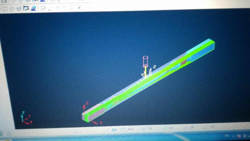

вот образно что я имел в виду
Безымянный 333.jpg (5009 просмотров) <a class='original' href='./download/file.php?id=130512&mode=view' target=_blank>Загрузить оригинал (373.99 КБ)</a>

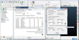

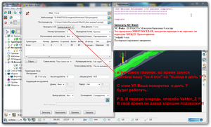

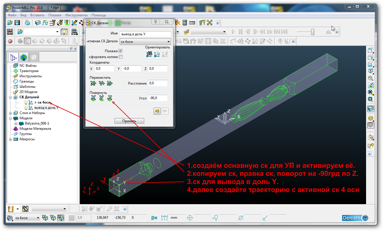

Сообщение NikolayUa24 »

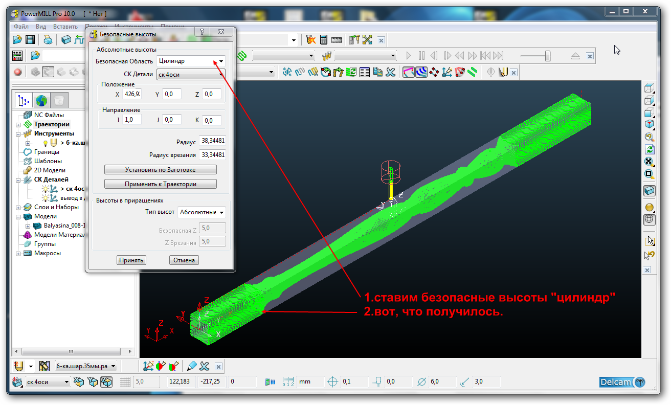

Поворот модели в системе координат PM. Для балясин (4ось) куда проще DeskProto
1.png (4979 просмотров) <a class='original' href='./download/file.php?id=130529&mode=view' target=_blank>Загрузить оригинал (189.69 КБ)</a>
2.png (4979 просмотров) <a class='original' href='./download/file.php?id=130530&mode=view' target=_blank>Загрузить оригинал (239.97 КБ)</a>
3.png (4979 просмотров) <a class='original' href='./download/file.php?id=130531&mode=view' target=_blank>Загрузить оригинал (240.79 КБ)</a>
4.png (4979 просмотров) <a class='original' href='./download/file.php?id=130532&mode=view' target=_blank>Загрузить оригинал (247.33 КБ)</a>

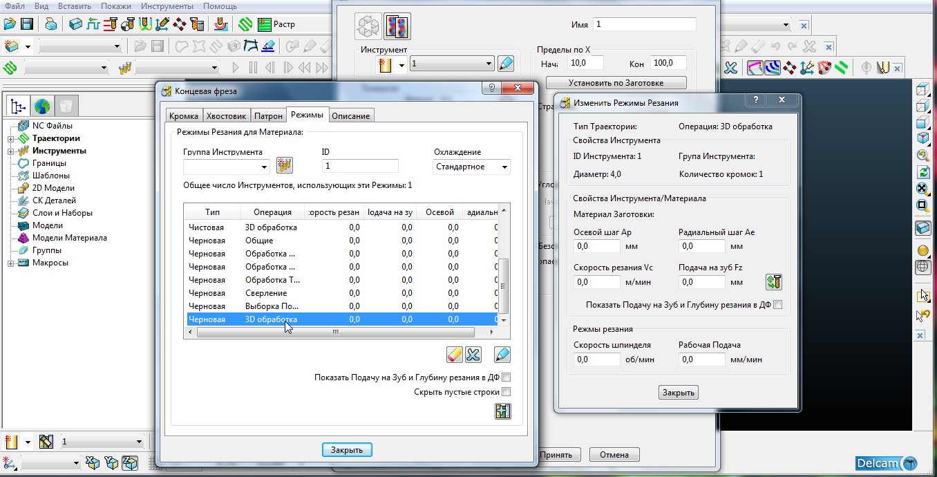

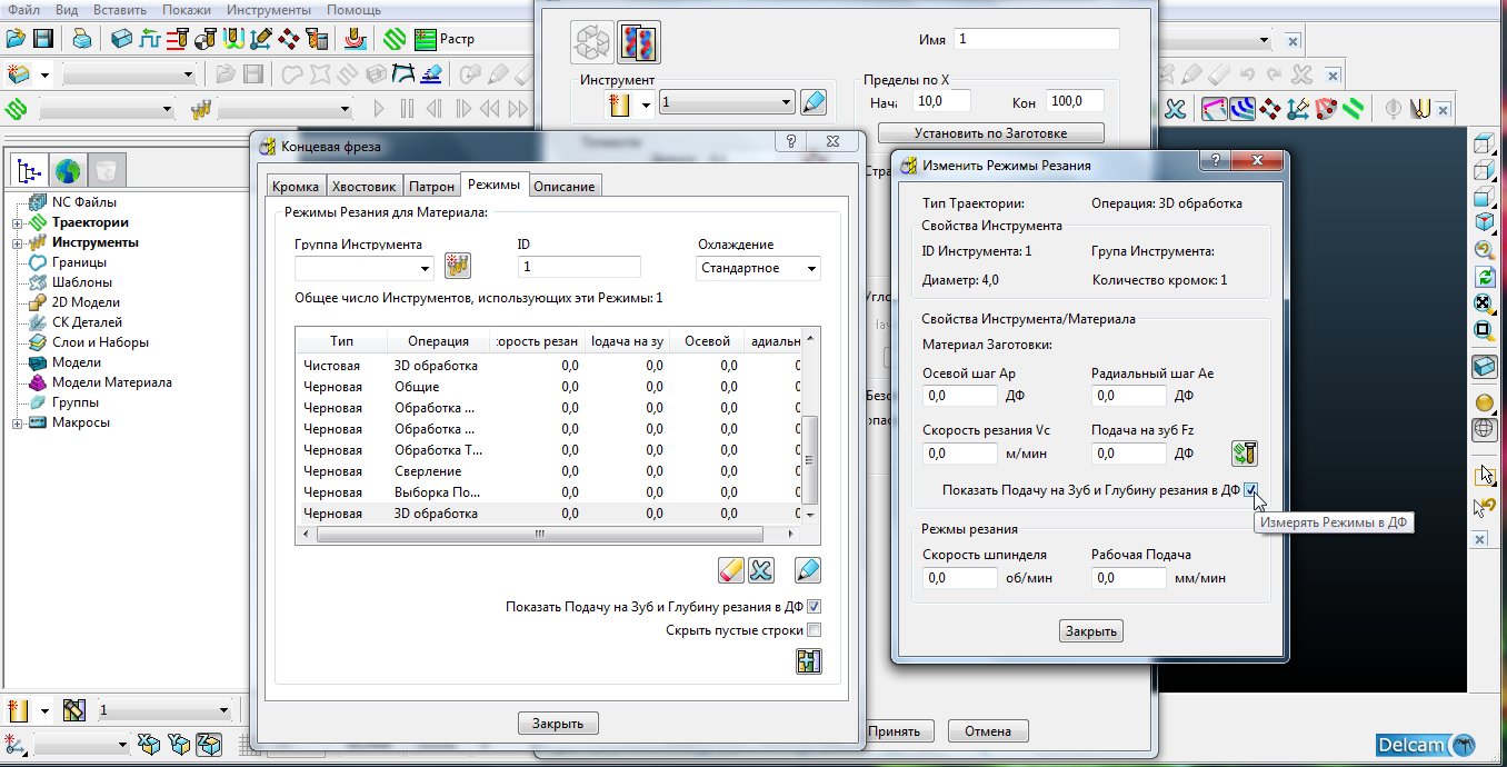

но я хочу понять только как организовать черновую обработку балясины на 4-ой осе в несколько проходов,то-есть чтобы фреза снимала материал только по 5мм за один проход ,тоесть я кода назначаю фрезу для черновой обработки то она режет на всю длину и за один проход (получается сильная нагрузка на на шпиндель и фрезу) а хотелось бы по 5-6мм
NikolayUa24
Сообщения: 1299
Репутация: 256
Настоящее имя: Николай
maks писал(а):я кода назначаю фрезу для черновой обработки то она режет на всю длину и за один проход
Смотри в режимах фрезы. Что ты там прописал.
1.jpg (4949 просмотров) <a class='original' href='./download/file.php?id=130560&mode=view' target=_blank>Загрузить оригинал (192.97 КБ)</a>
2.jpg (4949 просмотров) <a class='original' href='./download/file.php?id=130561&mode=view' target=_blank>Загрузить оригинал (193.71 КБ)</a>
