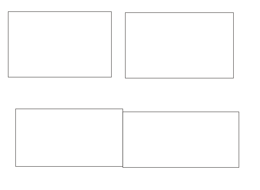

Буду заказывать "на стороне" резку лазером нержавейки 1мм, и что-то "выборка" тех кто оказывает эту услугу вселяет
в меня уныние в том смысле, что похоже, сами разложить они на листе изделия не в состоянии. Либо придуриваются.
Т.е. лучше-бы максимальное кол-во работы сделать самому.
Собственно вопрос в следующем: должны ли изделия иметь "свои" края, или края могут быть общими ?
Схематично два варианта: Чем чреват нижний, и используют ли его на практике ?
В данном случае толку нету, но представьте себе, что весь лист надо нашинковать на полосы в 30-40мм,
если делать их по отдельности, то длина контура будет почти вдвое больше + материал зазоров.

получите не полосы а саблиSVP писал(а):...но представьте себе, что весь лист надо нашинковать на полосы в 30-40мм,
если делать их не по отдельности, то...

Не очень понятно, настолько все нагревается, что деформации существенные получаются ?
Некоторые корреспонденты пишут об общих контурах, но инфы маловато
Неужели при крупно-серийном производстве вырезают "по одной" ?

И представлять нечего, делали такие полосы и гораздо уже, чем 30мм в листе 8-12мм. Сначала резали все продольные резы вразнобой, затем поперечными резами отсекали от листа. Единственное что плохо, это внутренние напряжения листа от проката, но от них особо никуда не денешься, к сожалению.SVP писал(а):представьте себе, что весь лист надо нашинковать на полосы в 30-40мм
Что касается картинки в первом посте, то смысла нет, так как КИМ предельно мал, и выигрыша особого нет, а гемора при раскладке много.

Почему выигрышь-то мал ?NKS писал(а):Что касается картинки в первом посте, то смысла нет, так как КИМ предельно мал, и выигрыша особого нет, а гемора при раскладке много.
В варианте длинных полос он может быть почти 50% ведь...

На опыте пишу. Очень много нюансов при раскладе и резке. Про полосы я уже написал, что действительно лучше резать смежным контуром. А вот с остальными фигурами проблема.SVP писал(а):Почему выигрышь-то мал ?

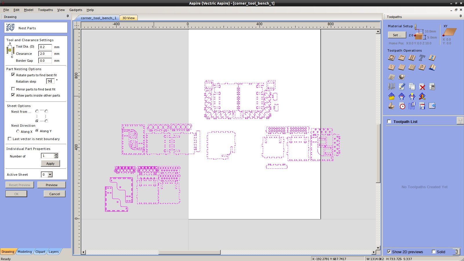

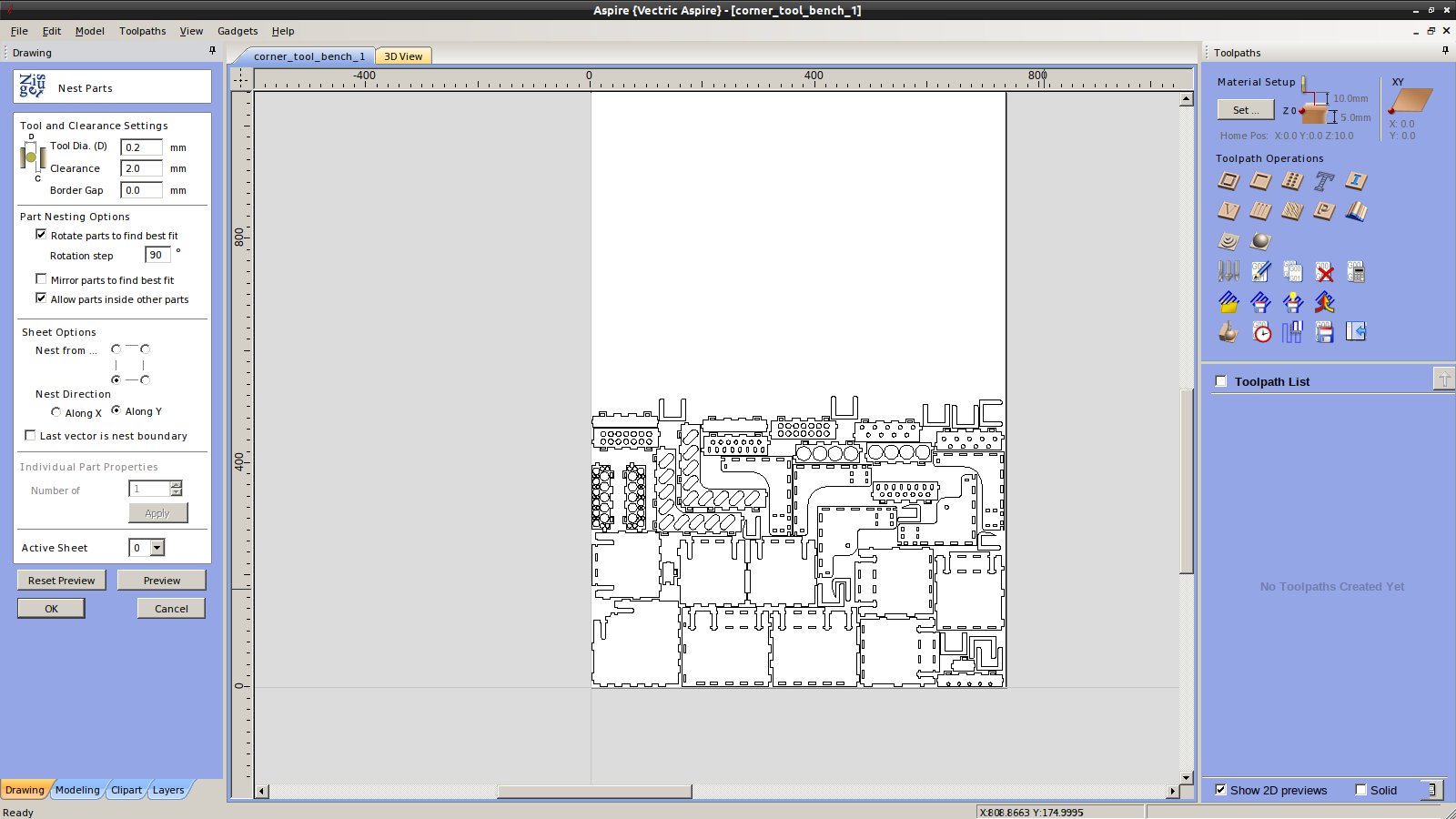

я юзаю vectric aspire, там есть довольно наглядная автораскладка, если вы об этом.
С общими контурами имхо стоит заморачиваться только на больших партиях и когда есть собственный контроль над станком.

Re: Помогите разобраться с правильной компоновкой на листе
О, спасибо, это похоже то, что надо.
Но пока, разослал "как есть". Посмотрим что сами накомпонуют.
С общими контурами ясно уже, что не будет.
А вот пораскладывать может и имеет смысл самому, т.к. исполнители могут быть и дебилы.
