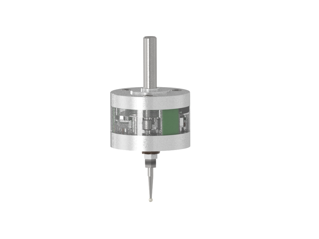

В теме буду выкладывать процесс создания Vers CS - контактного сканера. Под контактным сканером здесь подразумевается не центроискатель (touch trigger probe), одномоментно срабатывающий при касании детали, а аналогово-цифровой контактный сканер (аnalog-to-digital scanning probe), выдающий расстояние, на которое смещается стилус при непрерывном обводе детали, с высокой частотой и точностью в виде потока координат.
scan.JPG (20748 просмотров) <a class='original' href='./download/file.php?id=122139&mode=view' target=_blank>Загрузить оригинал (103.15 КБ)</a>
Тема трудоемкая, очень рассчитываю на посильную интеллектуальную помощь сообщества. Приветствуются замечания, если общий ход мыслей, на Ваш взгляд, будет идти не туда :).

Vers CS: корпус Ø32мм L=34мм, хвостовик Ø6мм L=24мм, со стилусом пока не определился.

verser писал(а): Некоторые характеристики, закладываемые в Vers CS.
1. Точность 1 мкм.
2. Измеряемые отклонения стилуса в любом направлении до 2 мм.
3. Cкорость канала связи не менее 5 000 пространственных координат в секунду в реальном времени.
4. Цена не более 200$.

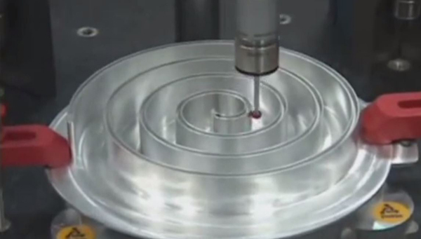

Знаю два варианта:
1. Есть Ренишоу на тензодатчиках который на директе продаю.
2. Ренишоу с ПЗС матрицей.
https://www.youtube.com/watch?v=UMW_4pCekJU
