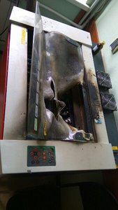

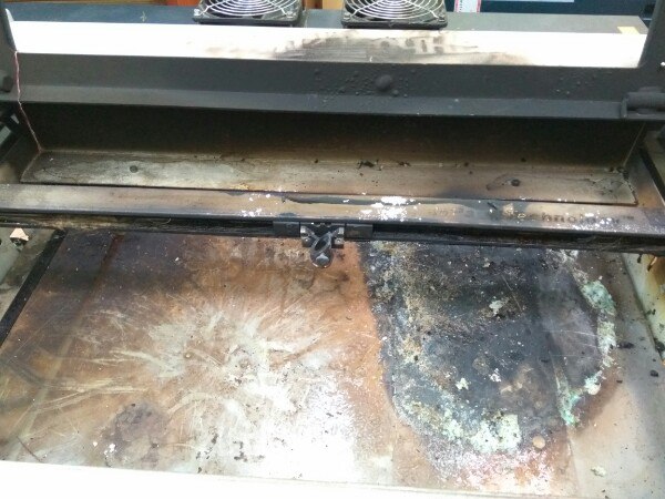

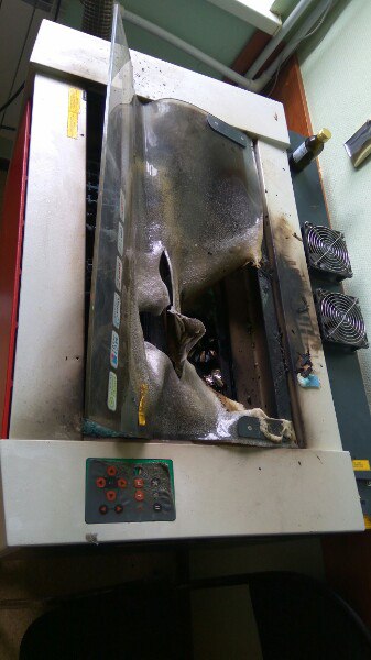

Ремонт TROTEC Speedy 100R
Доброго времени суток! Проблема следующая, сгорел станок(TROTEC Speedy 100R ), отправили на ремонт в Питер, сказали что ремонт обойдется в 300-350тыс. Но если продать на запчасти то 100тыс. Сам станок(новый) стоит под лям(где то 900 000-1.200000 рублей).
Мне кажется, нас на*бывают. По идеи там надо менять ось X и Y(ремни) + несколько выключателей. Электроника работает исправно, рабочий стол отпускается и поднимается без проблем. Тем более этот ремонтник предлагал оплатить наличкой, это показалось очень странным. Походу он хочет на этом нормально заработать. Форумчане, что посоветуете? Может какой нибудь сервисный центр. Кто сталкивался с данной проблемой? Благодарю.

Я не специалист, но всё же оставлю свою заметку.
Рама подверглась некоторому воздействию температур => металл расширялся, а потом снова усаживался => геометрия поменялась.
В конечном итоге вам нужно проверить геометрию.
Отмойте бедалагу для начала. Вылезут косяки.
Покажите механику, что ли
Хоть на Пули и Ремни посмотрим.

Думаю если приколхозить к нему китайскую голову и переделать все на шаговые моторы то можно почти даром сделать но это будет не trotec.
Там же в оригинале сервоприводы стоят, направляйки модные, плюс как верно заметили нужно перед заменой линеек геометрию проверить и выправить.
Русский Ваня конечно тысяч 100 прикрутил, но вряд-ли больше. Качество оно дорогое (я про зип а не про ваню)

Можно ремонтировать поэтапно. Для начала нужно пойти в сервисный центр по ремонту оргтехники с куском зубчатого ремня. Возможно, что это стандартный ремень и применяется широко. Купить метражом по поставить вместо пострадавшего. Если не найдется - то в "Лазерном центре" или в европейском офисе "Trotес" запросить запчасти в виде ремней. На стр. 92 руководства есть артикул ремней 79758 по Х и 79830 по Y. Концевики - стандартные - в любом магазине электроники продаются. Пока ремня нет - нужно проверить - как движется "каретка" по оси Х. Промыть её нужно керосином. Если движение будет равномерным - линейный подшипник не пострадал. Крышку из оргстекла восстановить легко. Но там есть магнитные датчики "открытия крышки", если датчики не разместить правильно - станок не шелохнётся - сработает блокировка - типа крышка открыта. А тем, кто пользуется такими станками - посоветуйте - как не допустить такого возгорания? Что не нужно делать, что бы такого не случилось?

Тема похоже слегка умерла, но по личному опыту:
1. Чистить почаще стол для резки, загорается в нем обычно.
2. Свисающая бахрома целлофановая на акриле горит только в путь. Потом уже и вместе с акрилом.
В Лазерном Центре ценники на всё очень даже очень.
Сервомотор покупал недавно - 25к.. Линза - 30к... и т.п.
Так что по количеству погоревшего и их ценникам на расходники так оно и выйдет.
