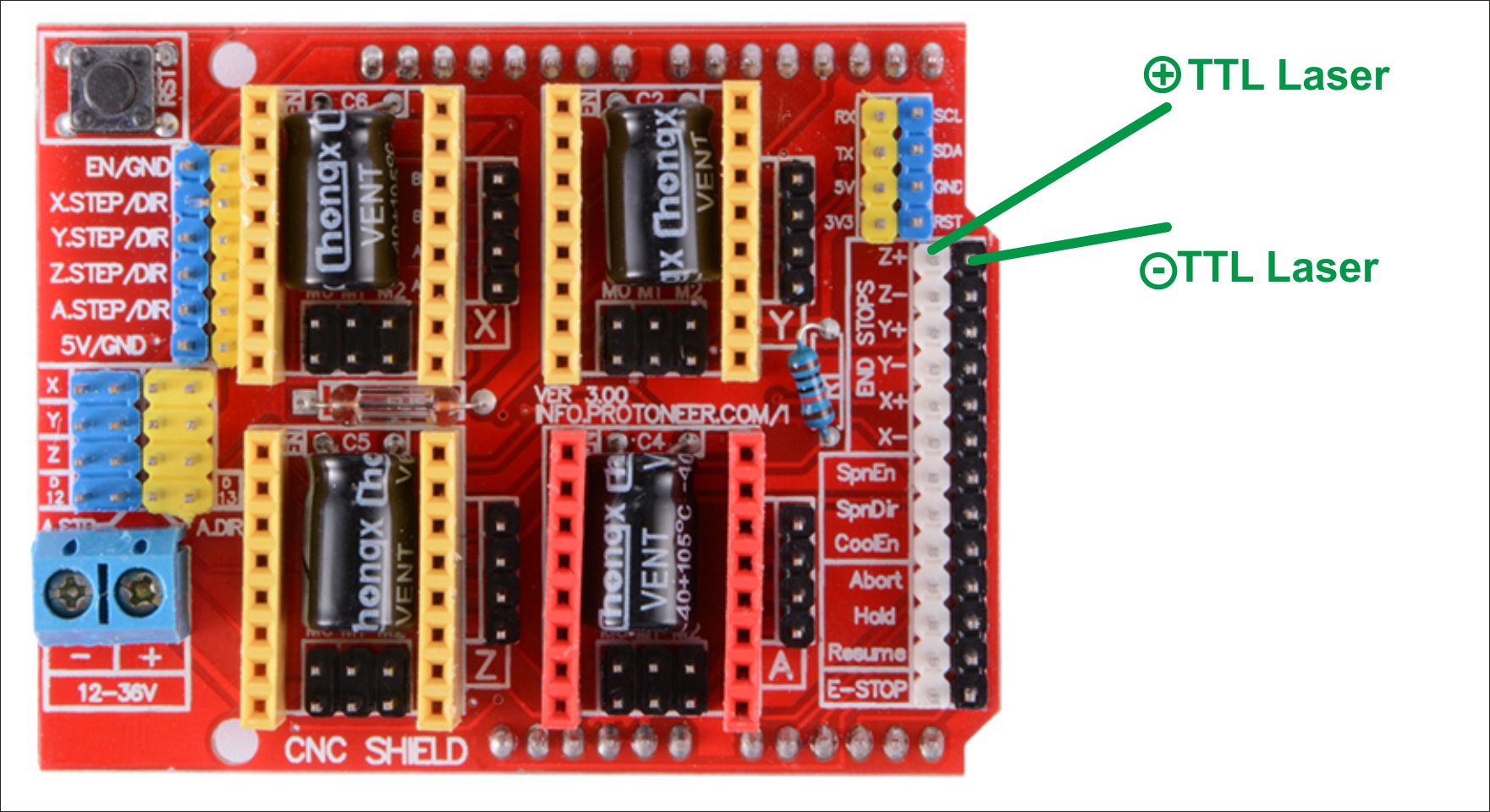

Есть такая плата:
old.jpg (1508 просмотров) <a class='original' href='./download/file.php?id=121984&sid=eaee8d7a0c7c24d61bfde652f72617f2&mode=view' target=_blank>Загрузить оригинал (985.17 КБ)</a>
Управление лазером через GRBL 9j ШИМом, при максимальной мощности лазера в G-коде (S1000) снимаемые параметры: напряжение 4.72V, ток 73.9 mA. При минимальной мощности лазера: напряжение 2.84V, ток 45.2 mA
В связи с установкой Z-оси, и, соответственно, необходимостью подключения третьего драйвера шаговика, хочу заменить плату управления на связку UNO + CNC Shield v3.0, вот такую
new.jpg (1508 просмотров) <a class='original' href='./download/file.php?id=121983&sid=eaee8d7a0c7c24d61bfde652f72617f2&mode=view' target=_blank>Загрузить оригинал (780.47 КБ)</a>
ШИМ-регулирование в этом случае, как я понял, происходит с контактов Z+/Z- Шилда. Но при этом замер параметров вывода иной, чем в варианте с первой платой, а именно:
при максимальной мощности лазера: напряжение 5.05V, ток 81.7 mA. При минимальной мощности лазера: напряжение 3.04V, ток 50.4 mA
ВОПРОС:
Можно ли заменить существующую плату на эту, новую, без вреда для "здоровья" лазера, или что-то нужно изменять в схеме? Критичны ли указанные расхождения в параметрах для драйвера лазера или самого диода ?
