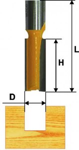

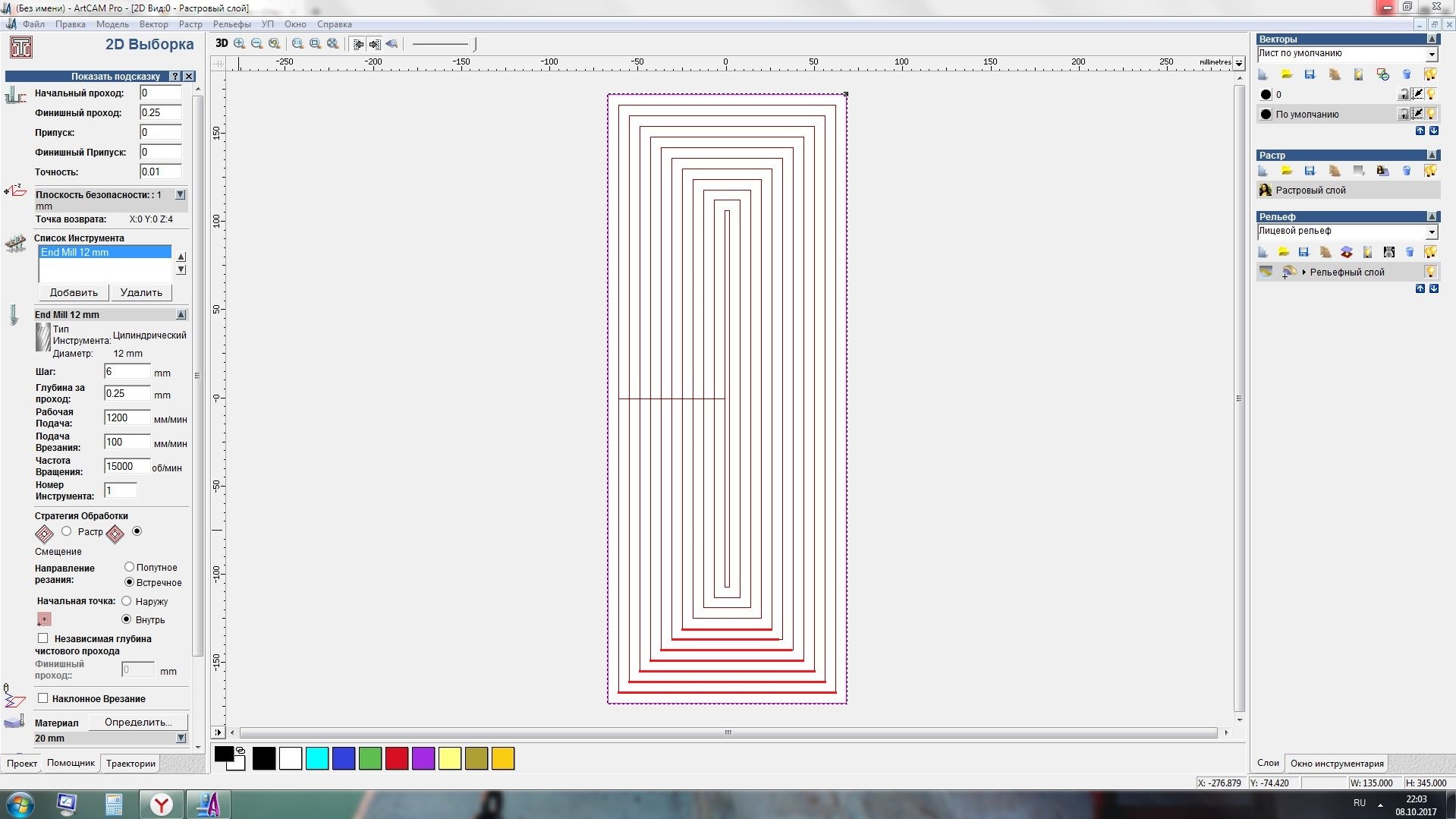

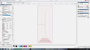

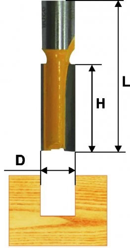

Заменил шпиндель китайц 2.2кв до этого был Kress 1050 (шумный ужасть :headphones: ) пришлось по шаманить с осью z но все вроде бы ничего, при работе с деревом проблем не выявлено, а вот при обработке алюминия (переплав в домашних условиях силумин) равнял заготовку для новой оси z и получил странный эффект, нижняя чать заготовки на изображении в низу (выделено красным) появилось 7 именно 7 борозд, ступенек, как еще там их называют но в верхней части заготовки такого нет, да и почему именно 7 шт а не 11-12 по количеству проходов ума не приложу, но в верхней части заготовки все гладко почему?! делал несколько проходов результат одинаков. Фреза пазовая по дереву неоднократно её так юзал со старым фрезером, проблем замечено не было. Есть какие мысли? :thinking:

Вот такие параметры обработки. (3618 просмотров) <a class='original' href='./download/file.php?id=121719&mode=view' target=_blank>Загрузить оригинал (330.71 КБ)</a>

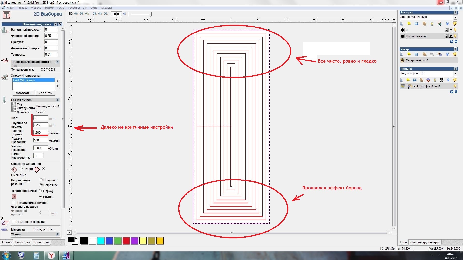

Эммм ну по поводу фрез нет большой спиральной фрезы на 12-13 мм зато есть на 12 по дереву, да и заглубление 0.25 мм это не проблема для неё при обработки силумина, даже звуков не издает в отличии от 8мм спиральной.
да и с выставлением шпинделя нет вопросов все это уже пройдено, жесткости достаточно не рельсы, но валы 20 мм на опоре по всем осям, ранее я такого не встречал, если уж и грешит на это то надо учесть во внимание то что этот эффект только с одной стороны с низу заготовки, почему ето не проявилось зеркально с верху по горизонтали?

Шпиндель висит с одной стороны балки. Ближние каретки нагружены сильнее, чем задние. Потяните посильнее шпиндель за фрезу на себя - ближние нагрузятся еще сильнее, задние разгрузятся вплоть до отрицательной силы, которая вызовет разжимание разрезных кареток.

Почему 7, а не 12?
А потому, что рельсы по Y имеют волну в вертикальной плоскости. Из за этого фреза где-то вертикально стоит, где-то наклоняется.
Опять же непараллельность круглых рельсов приводит к тому, что натяг подшипников опор не постоянен по длине. Где натяг сильнее, а по Y это боковая нагрузка, тем плотнее прижат подшипник к рельсу и меньше у него шансов подняться вверх, там меньше люфтит и дребезжит портал.

Ну возможно вы и правы, кое что я возьму на заметку, но вот у меня как раз то стол подвижный а портал статичен, поколдую над линейностью.
