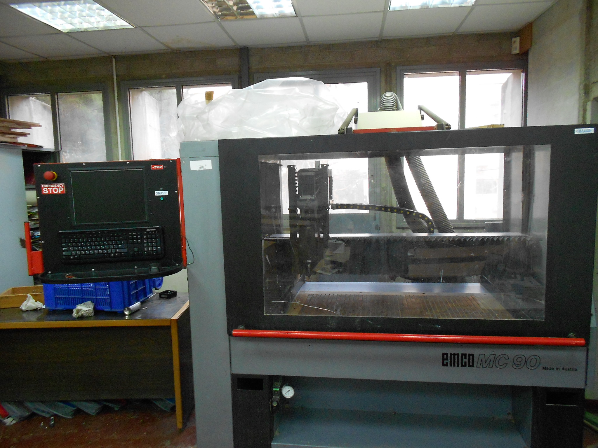

Снял я тут со старой чпу машины (1991гг.) три шаговика. Не понимаю как подключить.. 10 выводов :shock: прозвонил, получилось 5 катушек (естественно одинаковых), мне кажется что то в жизни я упустил или забыл как пользоваться поиском. :thinking: Если кто то, что то знает, фото завтра.
ЗЫ.
На движках никакой информации.

Там именно 5 раздельных катушек, или у них есть один общий провод?
Почему-то большинство драйверов, которые я видел с такими не работают...

Кстати, а в том ЧПУ, из которого ты их вытащил драйверов нет?
вот что накопал http://forum.rcdesign.ru/f110/thread117579.html
ЗЫ от какого станка ЧПУ?

Драйвер можно выколупать, но я вряд ли разберусь. Просто было интересно можно ли как то заставить их крутиться.
Машина emco.
DSCN0485.JPG (2219 просмотров) <a class='original' href='./download/file.php?id=4673&mode=view' target=_blank>Загрузить оригинал (716.51 КБ)</a>
На самом деле, машинка уже переделана и старые движки можно выкинуть, но ведь жааалко! :)

Поиграем в угадайку... ШД-5 ?

С пятью обмотками? Может с шестью? Если с шестью то наверняка шд-5д1му3

Есть в природе 5 фазные шаговики. Производятся серийно.
