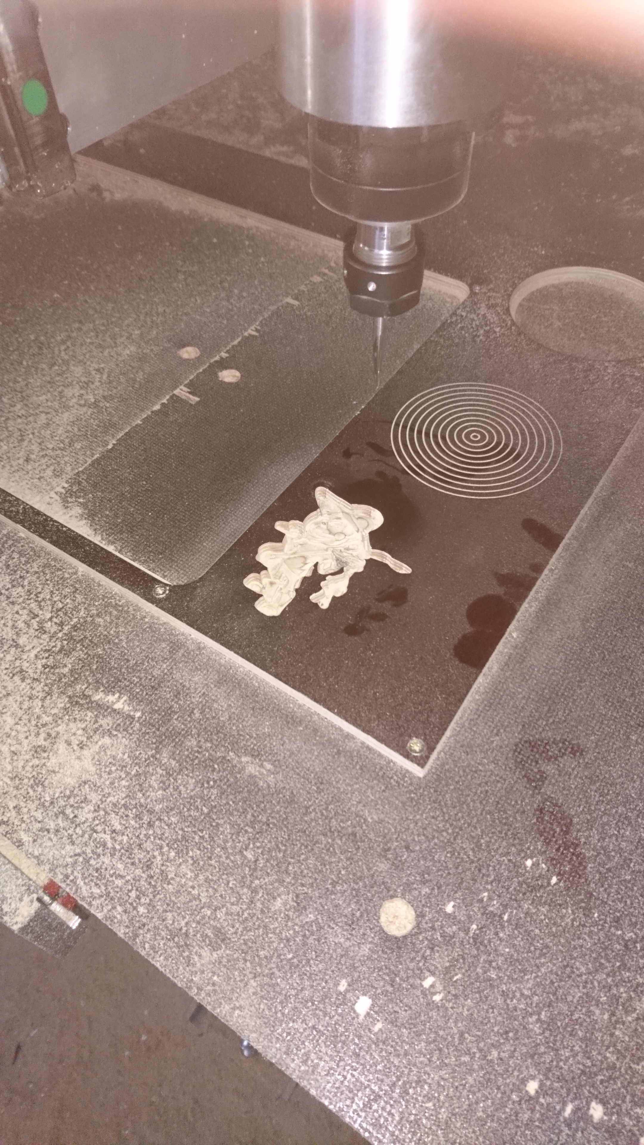

Накрыл стол и пустил первую стружку:
DSC_0302.JPG (4386 просмотров) <a class='original' href='./download/file.php?id=121583&mode=view' target=_blank>Загрузить оригинал (2.48 МБ)</a>
DSC_0305.JPG (4386 просмотров) <a class='original' href='./download/file.php?id=121584&mode=view' target=_blank>Загрузить оригинал (3.4 МБ)</a>
Немного тестов:
DSC_0307.JPG (4386 просмотров) <a class='original' href='./download/file.php?id=121585&mode=view' target=_blank>Загрузить оригинал (3.4 МБ)</a>

cnc router 1520 2.JPG (4371 просмотр) <a class='original' href='./download/file.php?id=121589&mode=view' target=_blank>Загрузить оригинал (347.79 КБ)</a>
