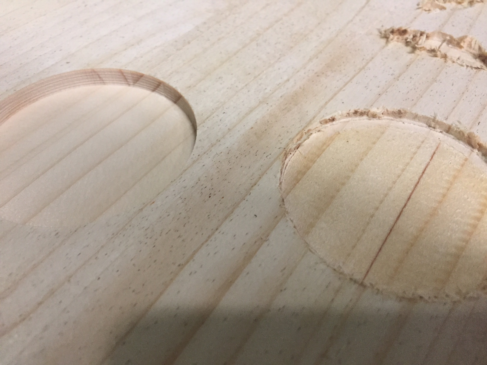

Всем доброго времени суток. Недавно приобрел фрезер и начал делать первые шаги.
Для тренировки взял щит из сосны. Делал углубления и выборку отверстия.
Фреза обычная вроде однозаходная 3мм (Китайцы положили со станком)
Скорость шпинделя 13000
Рабочая подача 12 мм/сек
Подача врезания 2,5 мм/сек
Направление резания встречное

Сегодня решил вырезать вторую деталь.
Единственное что в программе забыл указать - встречное резание
Все задымилось.
Поменял опять на встречное
Но дерево продолжает гореть
В чем причина?

Такая красота, как будто шпиндель не в ту сторону вращается... Проверь...

Подача очень мала. Я бы поднял раза в 3. Видимо фреза этого не выдержала и сгорела.
Re: Первые шаги, первые вопросы
Добавлено: 06 окт 2017, 00:27
arkhnchul
да ладно. Для таких оборотов вполне себе подача, можно даже поменьше чуть. Как раз более похоже, что крутит не туда.
Добавлено: 06 окт 2017, 00:45
Присоединяюсь, для одноперки подача в пределах разумного...
Добавлено: 06 окт 2017, 03:32
Могла фреза перегреться и затупиться.

да хрен знает. я бы поднял режимы. подачу где то до 30мм/сек, врезание 10мм/сек. как по мне так именно перегрев идет из за малой подачи. съем можно глубиной регулировать. для начала для тройки 1мм поставить. поглядеть как будет.

Фрезу взял ту, что была в наличии - по текстолиту (кто знает на сколько такая подойдет для дерева?)
Кукуруза 2мм
Обороты 20000
Подача 30 мм/сек
Врезание 10 мм/сек
Съем 1,5мм
Вот результат (левый)
Вроде ничего? Только на торце пояски это что?
Дерево такое или кукуруза не подходит?

Добавлено: 06 окт 2017, 15:03
Taganrog
VelvaS писал(а):Только на торце пояски это что?
А пояски не идут с шагом
VelvaS писал(а):Съем 1,5мм
Шпиндель вертикально стоит ? проверяли ?

Нет, шага нет все равномерно
Дерево клееное слоями....может в этом дело?
Шпиндель прямо

VelvaS писал(а):Обороты 20000
Подача 30 мм/сек
При таких оборотах, по моему мнению подача должна быть где-то в районе 50мм/сек.
Полоски - явные следы от проходов фрезы.

полоски от кукурузы скорее

Только вот были у меня такие полоски. лечилось выставлением вертикальности шпинделя по индикатору.
Но коли автор говорит
VelvaS писал(а):Шпиндель прямо
Что ж, прямо ,так прямо...
Добавлено: 06 окт 2017, 20:31
Согласен с мнением что кукуруза виновата. Либо режете на всю глубину за раз, либо попали в шаг режущих кромок.
