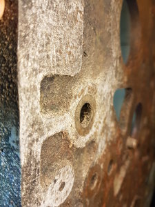

Здравствуйте Уважаемые форумчане.
Есть у меня просьба о помощи по сборке станка.
В качестве донора досталась мне станина, года три назад от хорошего товарища, типографского станка офсетной печати Romayor 313, на его основании есть задумка собрать хоббийный фрезерок. Станина состоит из профильной трубы снизу и сверху из двух чугунных боковин. расстояние между боковинами 690мм, на левой и правой стороне присутствует множественное количество отверстий через которые предполагаю делать штифтование и последующие крепление осей Х и Z чтобы получить перпендикулярность по отношению к столу. Стол будет осью У. Понемногу все вырисовываю в модель, чтобы определится с необходимыми доработками.( Может быть скинуть модель в GRABCAD или еще куда для анализа экспертами)
Для постройки были куплены:
рельсы hiwin 25 1240/700/480 по паре и к ним блоки HGH 8шт HGW 4шт.
ШВП 16 диаметром 750/750/450
Двигатели Wantai Nema34 85BYGH450C-060 и драйвера к ним Driver DQ860MA 7.8A 80V 256Micro Cutting
есть возможности обработать необходимые мне детали на нормальном фрезерном станке чпу с рабочим полем 1200х500
Просьба к модераторам перенесите тему если что то не по правилам, первая тема на вашем форуме. Спасибо за понимание

1) Балка в проекте смотрится ужасно жидко.
2) Рельсы, которые держат стол "сводите" к центру. Где-то на форуме есть формула по пропорциям рельса - пролёт - рельса.
3) "плита оси Z" - её вылет гигантский. Если взять рукой за шпиндель и потянуть на себя, вдоль рельс (стола)... на сколько вы сможете оттянуть такой "вылет" ?
Это что-то из серии "бросилось в глаза" или "насмотревшись тут на форуме всякого..."

По-моему желание использовать халявные "детали" немного преобладает над разумностью. Боковины эти, скорее всего, кривые, страшные и избыточные по размерам.
Если действительно
grifankorefan писал(а):есть возможности обработать необходимые мне детали на нормальном фрезерном станке чпу с рабочим полем 1200х500
то сделайте станочек из профиля. Любая готовая деталь сама по себе накладывает множество ограничений на конструирование. И в данном случае овчинка выделки не стоит.
Re: Собираю фрезерный станочек на оставе Romayor313
Добавлено: 29 сен 2017, 15:59
grifankorefan
Спасибо.
Вот именно для этого и создал эту тему. по вылетам и размерам - это только наброски того что есть в наличии и для понимания что и как будет.
1) Сталь 20мм будет жидковата?
2) будет корректироваться
3) будет корректироваться
Все будет исправляться, анализироваться на прочность, надеюсь на Ваши советы.

Жёсткость зависит не только от "цифр для д16 и чугуна". Китайцы из чугуна такое делают, что многие форумные проекты из профиля пожёстче будут.
Добавлено: 29 сен 2017, 16:30
То что это чугун это не показатель жесткости. Из д16 можно сделать лучше без проблем.
Добавлено: 29 сен 2017, 16:31
Ребер нормальных нет,все дырявое,все тонкостенное, одно название от чугуна.

Ребер в нужном направлении и в нужном количестве нет. Для этих размеров стенка тонкая как на китайцах. А то насколько оно ровное пока не измериш не поймеш. Фрезерованное не значит ровное.

А я все-таки продолжу и в свое оправдание приведу цитату из Инструкции по обслуживанию офсетной машины ADAST ROMAYOR 313:
"Станина и боковые стенки — основные части машины, на которых установлены остальные механизмы. Боковые стенки соединены распорными штангами, обеспечивающими соосность взаимно противоположных отверстий и, частично, также жесткость машины."
Именно из-за этого в конструкции останется 4 штанги диаметром 30мм которые обеспечивают все вышеперечисленное и размер между стенками 690мм. На сегодняшний день отчистил чугунятину от грязи, это была всего лишь типографская краска.
Было так (6307 просмотров) <a class='original' href='./download/file.php?id=121531&mode=view' target=_blank>Загрузить оригинал (5.02 МБ)</a>
Было так
получилось так (6307 просмотров) <a class='original' href='./download/file.php?id=121532&mode=view' target=_blank>Загрузить оригинал (4.81 МБ)</a>
получилось так
Общий план.
20171004_182335.jpg (6300 просмотров) <a class='original' href='./download/file.php?id=121535&mode=view' target=_blank>Загрузить оригинал (3.93 МБ)</a>

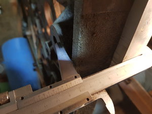

Кстати не знаю в каких местах и направлениях кому то не хватает толщины а в тех местах где я буду производить крепления основных частей в достаточном количестве имеются ребра жесткости. Все детали пронумерованы, что говорит об индивидуальной подгонке деталей по отношению друг к другу.
ребро жесткости толщиной 45мм материал чугун (6307 просмотров) <a class='original' href='./download/file.php?id=121533&mode=view' target=_blank>Загрузить оригинал (3.66 МБ)</a>
мое общее мнение про поверхность боковин как "прожженного" инструментальщика, ответ на "фрезерованное не значит ровное", пылили летучкой диаметром либо 500 либо 600мм. Меня такая поверхность вполне устраивает. Обязательно все будет измерятся на параллельность и перпендикулярность, когда все будет собираться, инструмент и стойка индикаторная присутствует :freak_in_action:
микронный индикатор (6307 просмотров) <a class='original' href='./download/file.php?id=121534&mode=view' target=_blank>Загрузить оригинал (3.39 МБ)</a>
микронный индикатор
В видео постарался показать плоскостность и прокомментировать со второй минуты в свое оправдание, почему именно эту станину выбрал для постройки. В редакторе не обработал, пользуйтесь перемоткой пожалуйста:

специально постарался показать просвет между ровной поверхностью и стенкой (6300 просмотров) <a class='original' href='./download/file.php?id=121536&mode=view' target=_blank>Загрузить оригинал (3.02 МБ)</a>
так отшабрил предварительно (6300 просмотров) <a class='original' href='./download/file.php?id=121537&mode=view' target=_blank>Загрузить оригинал (4.4 МБ)</a>

30мм кругляки ничего не дают особо. Для общего развития посмотрите как делают ырезерные станки и какие там ребра. И сам факт что это типографская машина говорит о том что на нагрузки оно мзначально не расчитано. Также не помешает померить жесткость.

конечно все померяем не переживайте мне их жесткости хватит. Люди и из фанеры станки лепят. Жесткого станка на работе достаточно! Мое Уважение к Вам как гуру.
