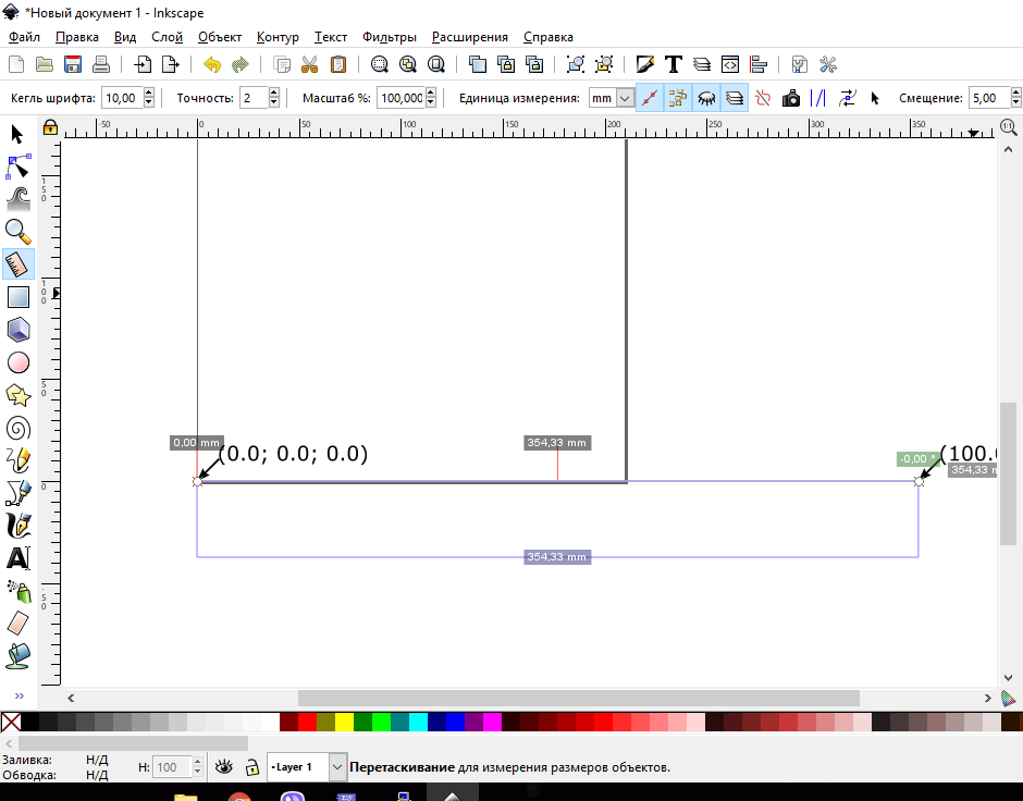

billib0bs
Добрый день. ВОпрос по размерам холста в Inkscape. Например в свойствах документа указываю размер холста 100х100мм. В документе отоборажется размер холста но при создании Точки ориентации отображаются координаты за пределами размера холста.http://www.cnc-club.ru/forum/download/f ... a4465d1250
Re: Inkscape и размеры холста
Добавлено: 29 сен 2017, 09:00
slavik
Судя по картинке размер холста у вас таки в пикселах, а не в миллиметрах. Смотрите внимательно в настройки.
Добавлено: 02 окт 2017, 10:48
billib0bs
Выставленно все в мм. Это похоже сам плагин. Судя по скрину. Линейкой замерил расстояние и что то не понятное.
Screenshot_2.png (15304 просмотра) <a class='original' href='./download/file.php?id=121347&mode=view' target=_blank>Загрузить оригинал (77.74 КБ)</a>
Размер холста на скрине А4.

slavik
billib0bs писал(а):Выставленно все в мм.
А в свойствах документа (Файл->Свойства документа) тоже мм? Попробуйте, для наглядности, создать сетку в этом же окне свойств документа, только во вкладке Сетки.
Добавлено: 02 окт 2017, 12:56
slavik
billib0bs писал(а):Это похоже сам плагин.
Возможно, что-то в вашей версии инскейпа по другому в плане настроек. Если все настройки гарантированно корректны, то попробуйте в файле Program files\Inkscape\share\extensions\gcodetools.py
поменять строку
orientation_scale = 3.5433070660
на строку
orientation_scale = 1

billib0bs
поменять строку
на строку
О да. Это помогло. Спасибо. СТранно я брал inkscape с офф сайта, и после установки ничего не делал. все из коробки так сказать. А как нибудь размерш шрифта уменьшить можно, который указывает точки?
Добавлено: 02 окт 2017, 14:38
billib0bs
Все. Разобрался.
def draw_text(text,x,y, group = None, style = None, font_size = 10, gcodetools_tag = None) :
поменял на
def draw_text(text,x,y, group = None, style = None, font_size = 8, gcodetools_tag = None) :
шрифт стал поменьше

slavik
billib0bs писал(а):СТранно я брал inkscape с офф сайта, и после установки ничего не делал.
Плагин давненько не обновлялся. Да и изначально не запрашивает единицы измерения документа. Надо попробовать доработать.
