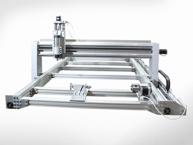

У кого был опыт на таких каркасных станках?

(CAD) SolidWorks, Компас, Corel (не кад, но используется) -> (CAM) SolidCam, ArtCam -> Mach3, LinuxCNC
Выбираете то, что ближе по душе.
CAD - для "начертить" или "нарисовать"
CAM - для сделать управляющую программу (УП)
Последний пункт - то, что преобразует УП в импульсы и передаст их в "мозги" фрезера

Logon, Ребята..скажу так.. я дилетант.. проблема в том, что стоит выбор купить готовый станок, или собрать его своими руками.
Т.к я человек с инженерным образование.. собрать одно с другим и состыковать нет проблем, сделать направляющие параллельно, жесткий каркас и т.д,
проблема в том, что я в программирование 000000000. Связался со своим дальним знакомым, как оказалось, что он год убил на постройку и наладку станка, перелопатил учебники от станкостроения до программирования и дал рекомендацию не покупать станок, а собрать своими руками... теперь вопрос ребром ... стоимость сборки от 80-100 т.р..стоимость готового изделия от 300-400..экономия существенная.
Вопрос кто из присутствующих занимался программированием самоделки и на сколько это трудоемкий процесс для дилетанта?

если вы в состоянии собрать механику и подсоединить электронику, то собирайте сами
Logon писал(а):Вопрос кто из присутствующих занимался программированием самоделки и на сколько это трудоемкий процесс для дилетанта?
вопрос программирования станков как таковой не стоит, сейчас станки не на перфокартах, ничего программировать не нужно, поставили готовую CAM и CAD и вперед :)
а изучать CAM и CAD программы вам придется в любом случае, как для готового, так и для самодельного набор софта примерно одинаков, выбор большой.

То программы, то плавность... Как-то не с того вы начали.
Вы ведь с образованием. Плавность определяется системой, которая будет генерить импульсы, системой вибро-стол я (электронного) и ещё кучей вещей, которая связано с механикой.
Я строил станок с нуля. Получилась эдакая жижа, которую нежалко было "носиловать" и учиться. Ломать фрезы. Рвать провода, жечь драйвера.
Если для вас это коммерция - готовьте денежку. Покупайте что-то готовое.
Если живой интерес - купите что-то простое или начинайте купить форум более продуктивно. Я начинал с проектов тех людей, у которых много медалек на форуме и синие ники.)

скорее всего с целью экономии времени будет куплен станок. Но интерес живой есть сделать самому, так же как и есть возможность, работаю на машиностроительном производстве, проблема моя вся в том, что представления не имею как программа управления завязана с механикой. Представление на данный момент таково. Mach 3 готовая программа, собираем станок, подключаем через контролер к компьютеру, даем питание и в настройках программы отжимаем галочки на каналы на которых запитаны те или иные движущие части станка, а т.е шпиндель, двигатели продольной поперечно подачи, вертикальной, поворотной если она имеется.
Извиняюсь за ранее если мое понимание не верно, прошу судить не строго, по возможности, объясните схему.
Почему хочу сделать сам? Хотел бы на производстве модернизировать участок гравировки изделий, был бы интересный опыт и достижение сделать своими руками тем самым модернизировать процесс гравировки продукции)

В большинстве случаев хоббийноые станки работают "от компа", в то время промышленные - со своими врождёнными мозгами. Хотя... Там тоже комп) только чутка оптимизированный.
Суть такая: есть кад программы. В них чертят. Есть Кам. В них из чертежа делают управляющие программы для станка. Дальше нужен софт который передаст команды из уп станку. Mach3 одна из них. Просто является переводчиком: команда G -> импульсы на каком-то из портов. Здесь много вариантов, я знаком с Lpt портом. Через него в контроллер передаются команды. Контроллер просто синхронизирует их (в пределах трёх осей) и отдаёт драйверам. Те просто усиливают импульсы и отдают шаговым.
