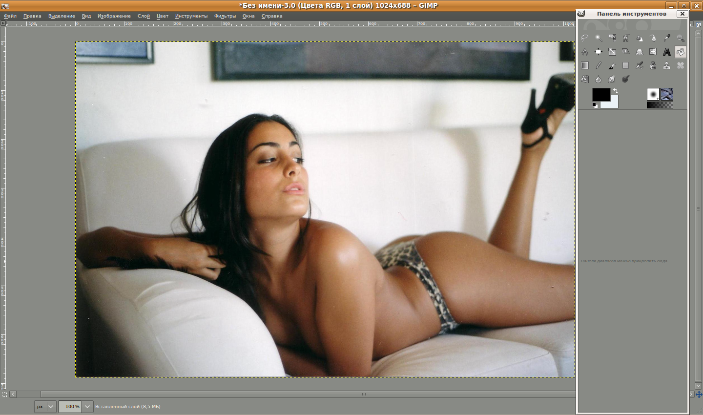

С картинкой просто, в Gimp нужно выбрать Изображение - Режим - Индексированное. Выбираем двух цветный ч/б рисунок .
Там есть еще параметры по аппроксимации цветов.
Итак берем фото:
выжигание на чпу станке.png (18176 просмотров) <a class='original' href='./download/file.php?id=911&sid=f73003cb24651c83853e02b06b21a793&mode=view' target=_blank>Загрузить оригинал (830.16 КБ)</a>
Преобразуем в ч/б с разными вариантами:
выжигание на чпу станке подготовкк программы.png (18176 просмотров) <a class='original' href='./download/file.php?id=912&sid=f73003cb24651c83853e02b06b21a793&mode=view' target=_blank>Загрузить оригинал (237.55 КБ)</a>
подготовка рисунка к выжиганию.png (18176 просмотров) <a class='original' href='./download/file.php?id=913&sid=f73003cb24651c83853e02b06b21a793&mode=view' target=_blank>Загрузить оригинал (119.62 КБ)</a>
gcode для выжигания на чпу станке.png (18176 просмотров) <a class='original' href='./download/file.php?id=914&sid=f73003cb24651c83853e02b06b21a793&mode=view' target=_blank>Загрузить оригинал (134.71 КБ)</a>
Если работать с EMC2 то можно прописать, чтобы при открытии картинок запускался скрипт который будет генерировать Gcode и сразу его открывать. Мне нужно знать параметры: как опускать и поднимать ось Z.
