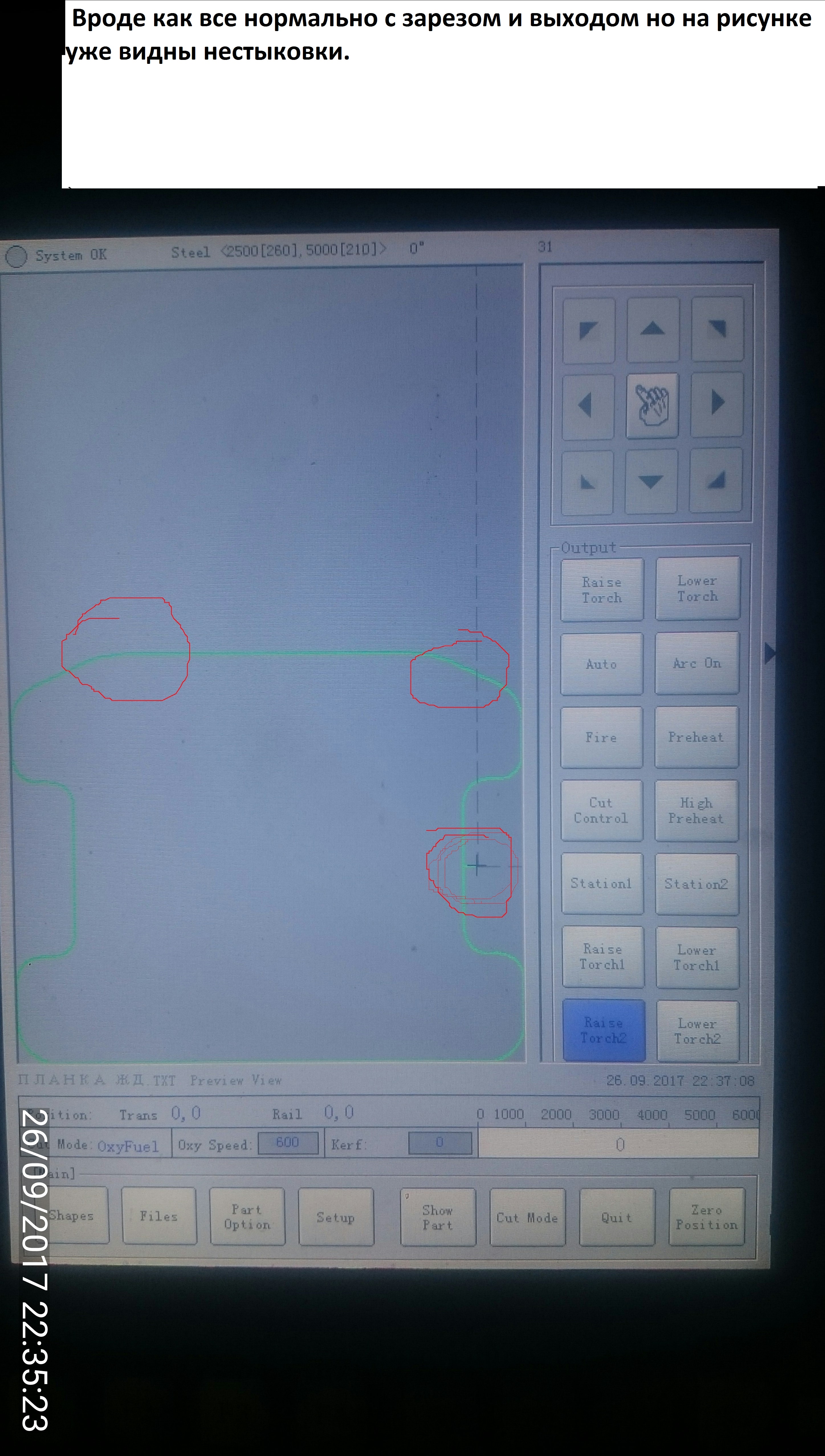

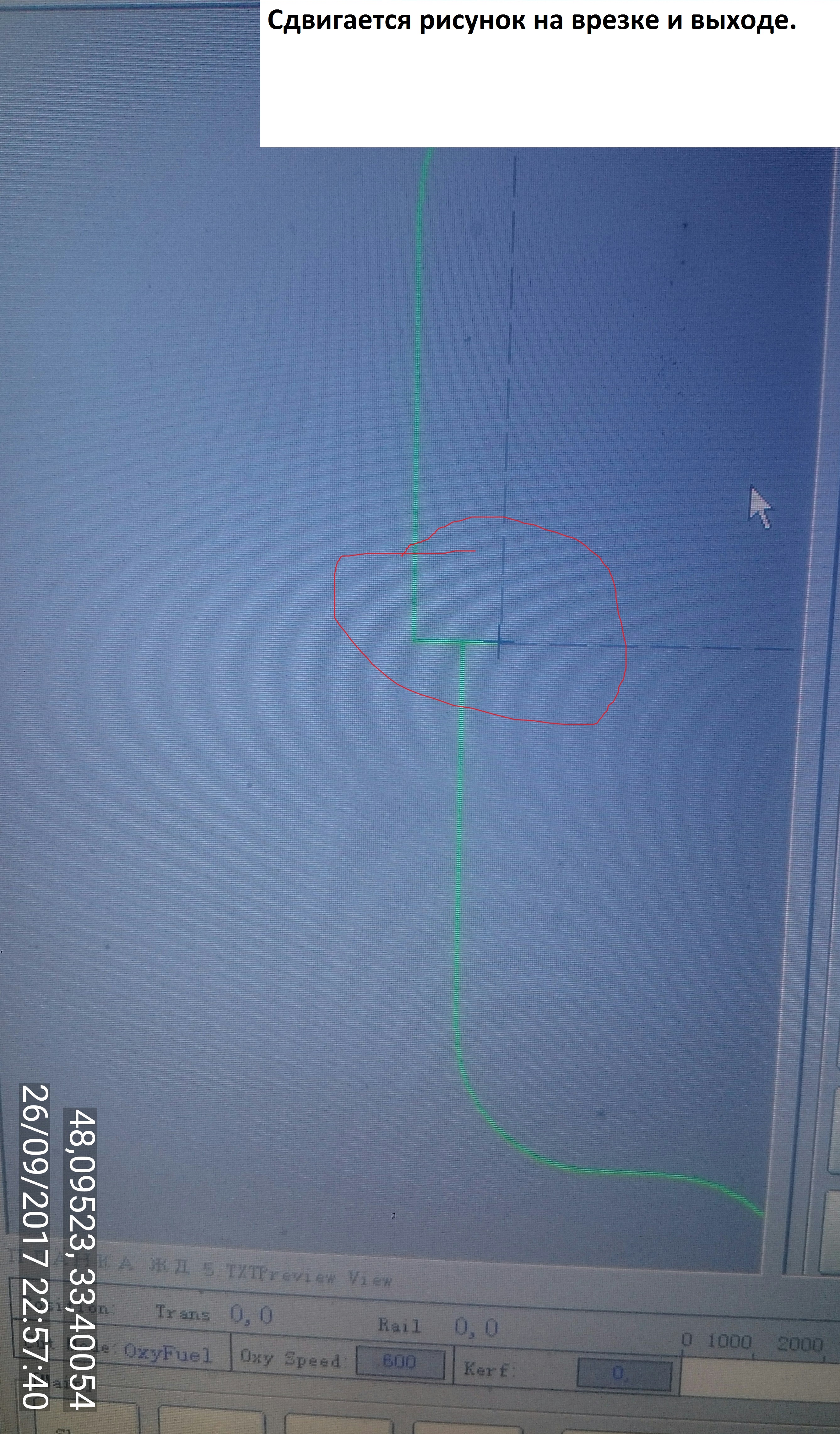

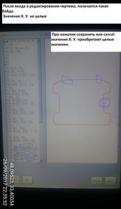

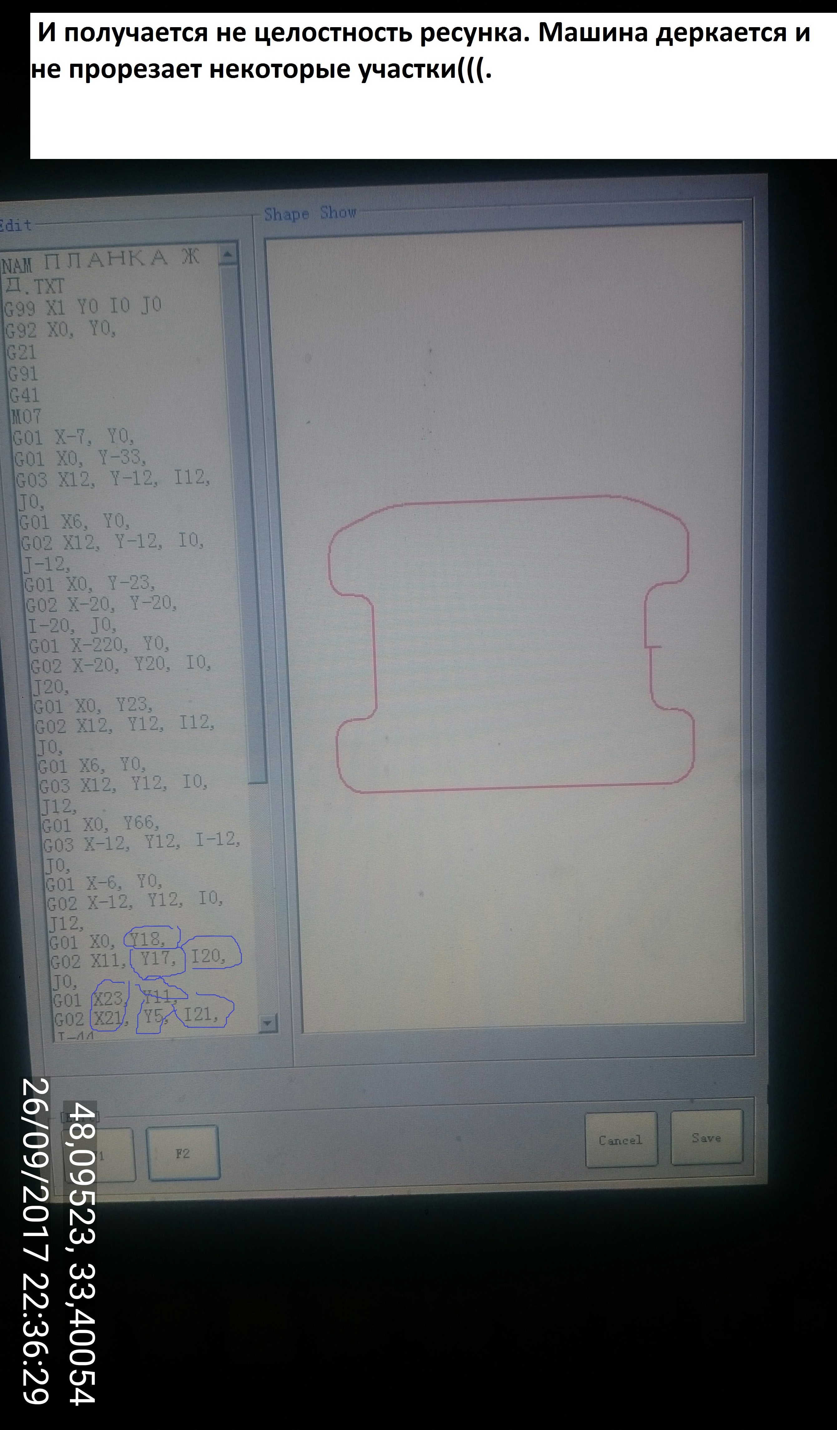

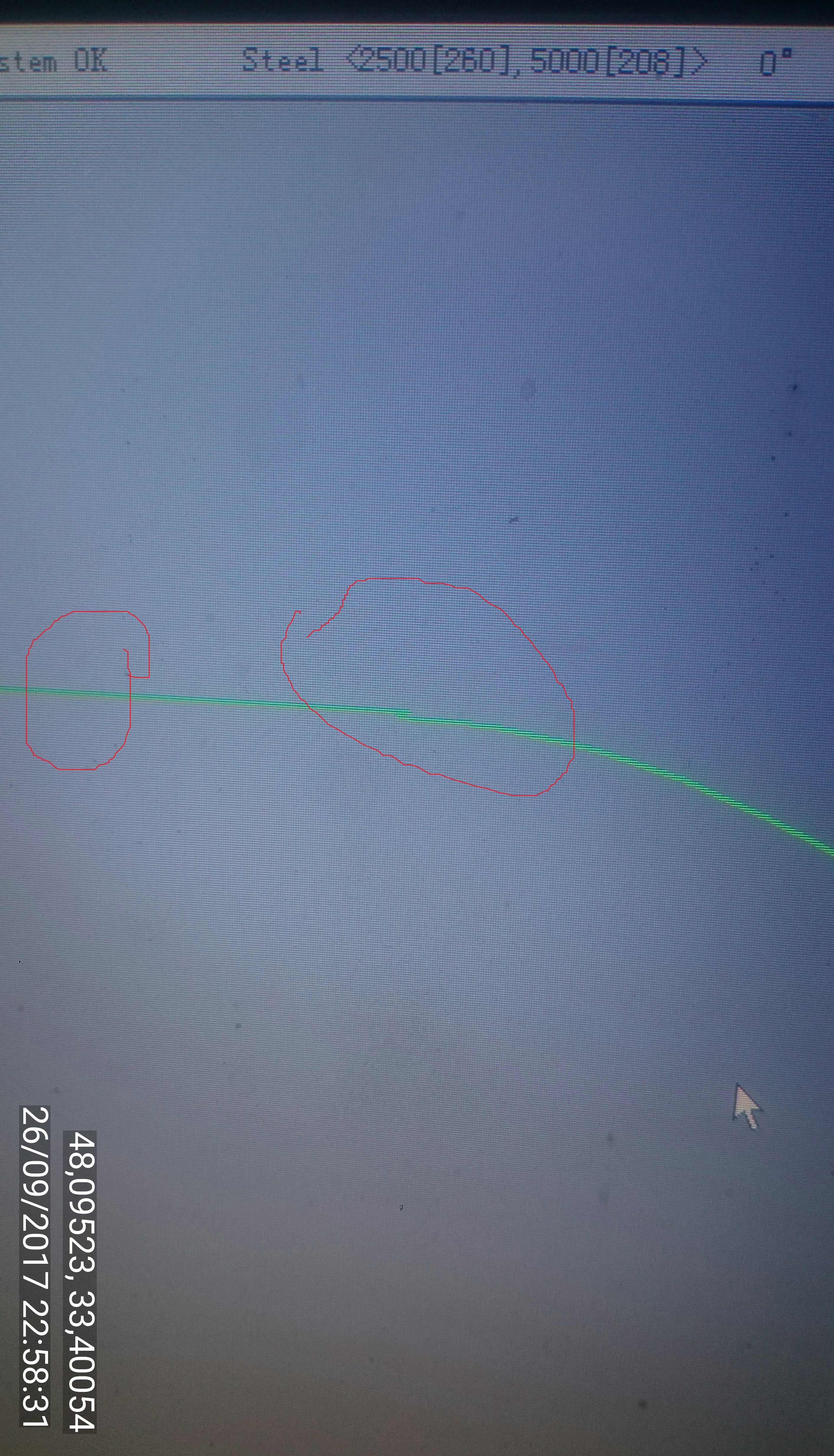

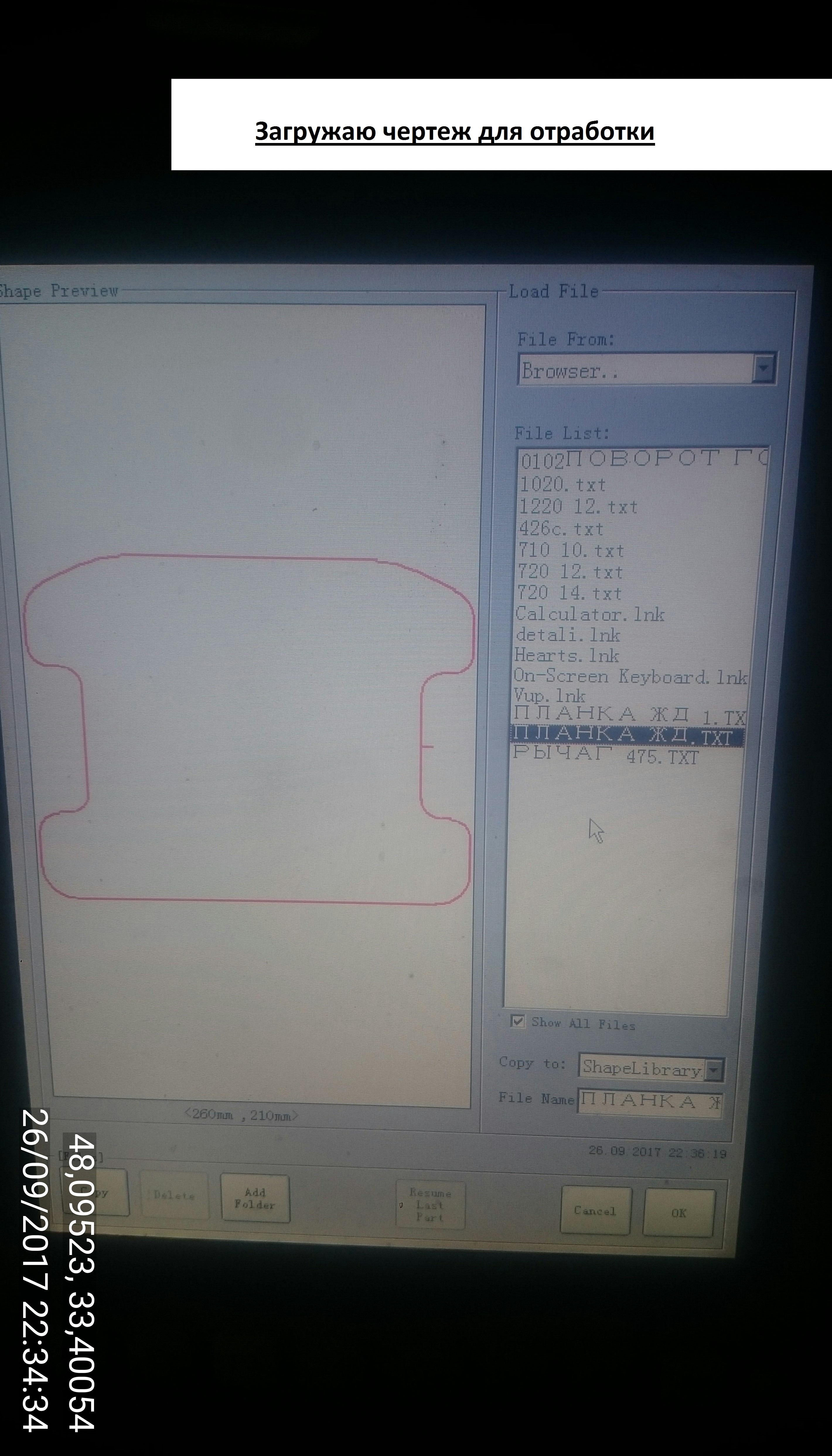

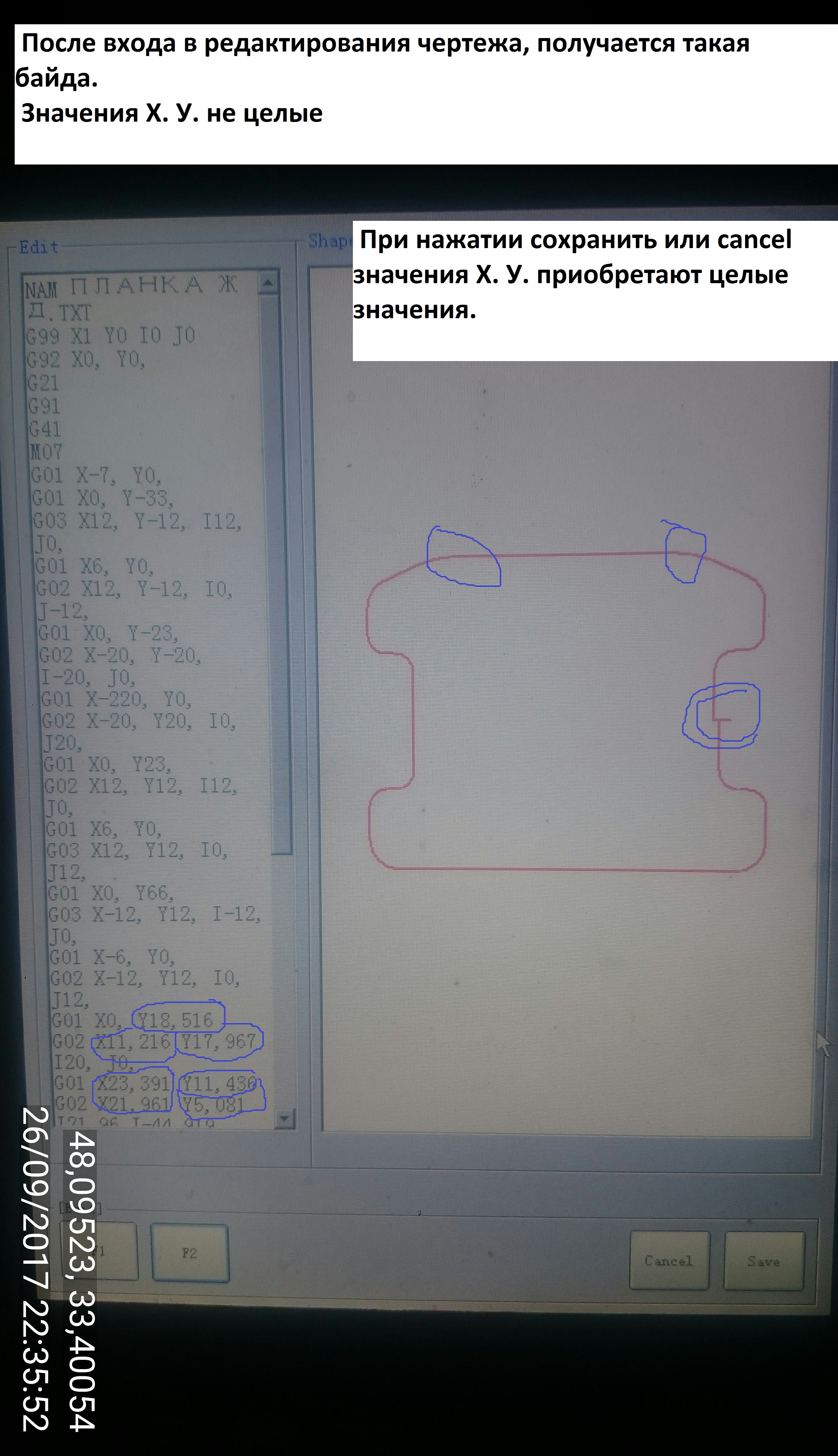

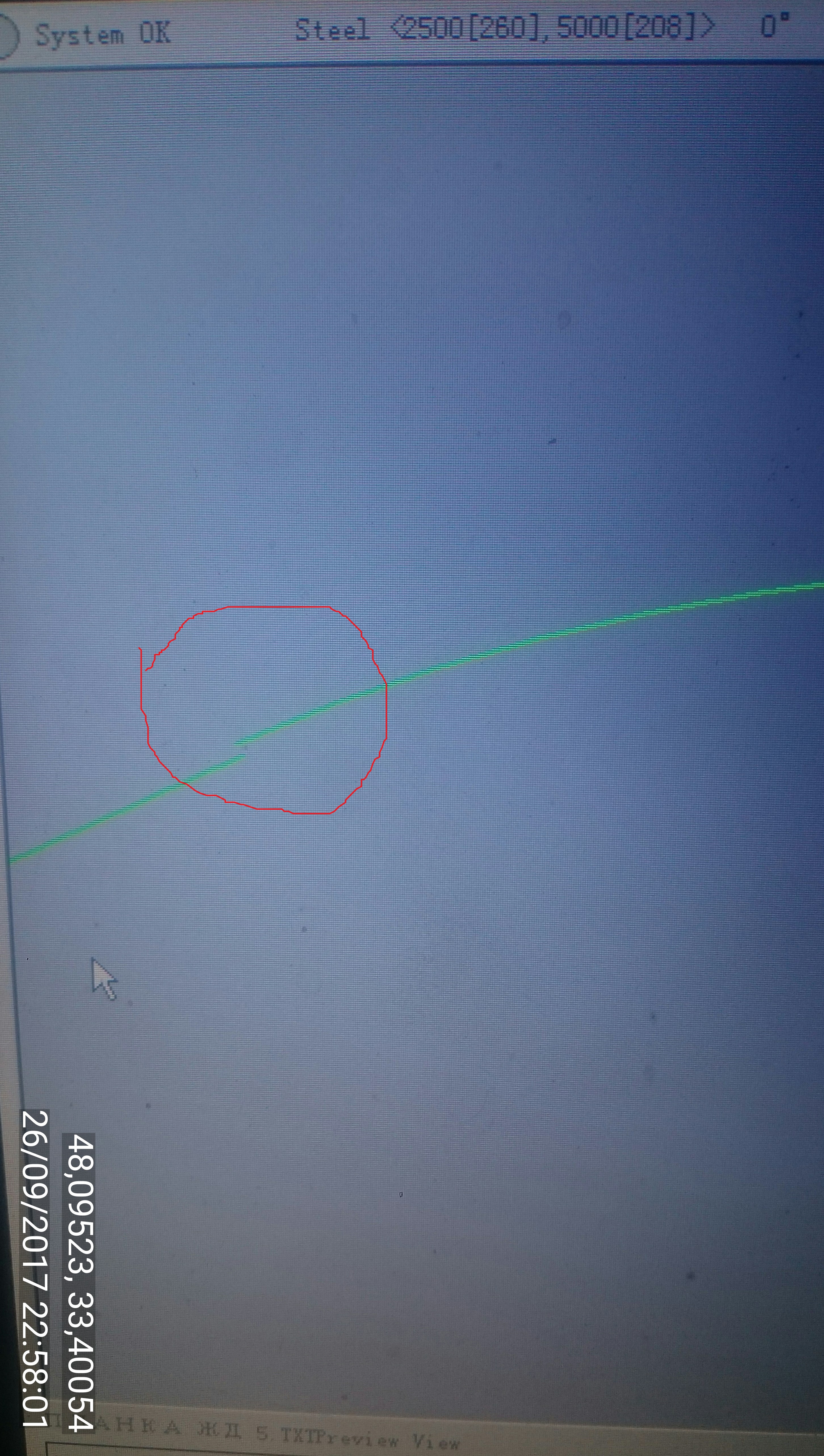

Суть проблемы...
В 3d-compas создаю фрагмент, делаю все по чертежу заказчика.
Далее FastCam-зарез-выход-направление и т.д.
Сохраняю в тхт формате.
Загружаю с помощью флешки в саму машину и открываю в программе VUP
Может кто знает как исправить данную проблему! Помогите Пожалуйста!!!

Проблема наверное в 3d-compas. Нужно собрать контур. Меню Черчение/собрать контур
