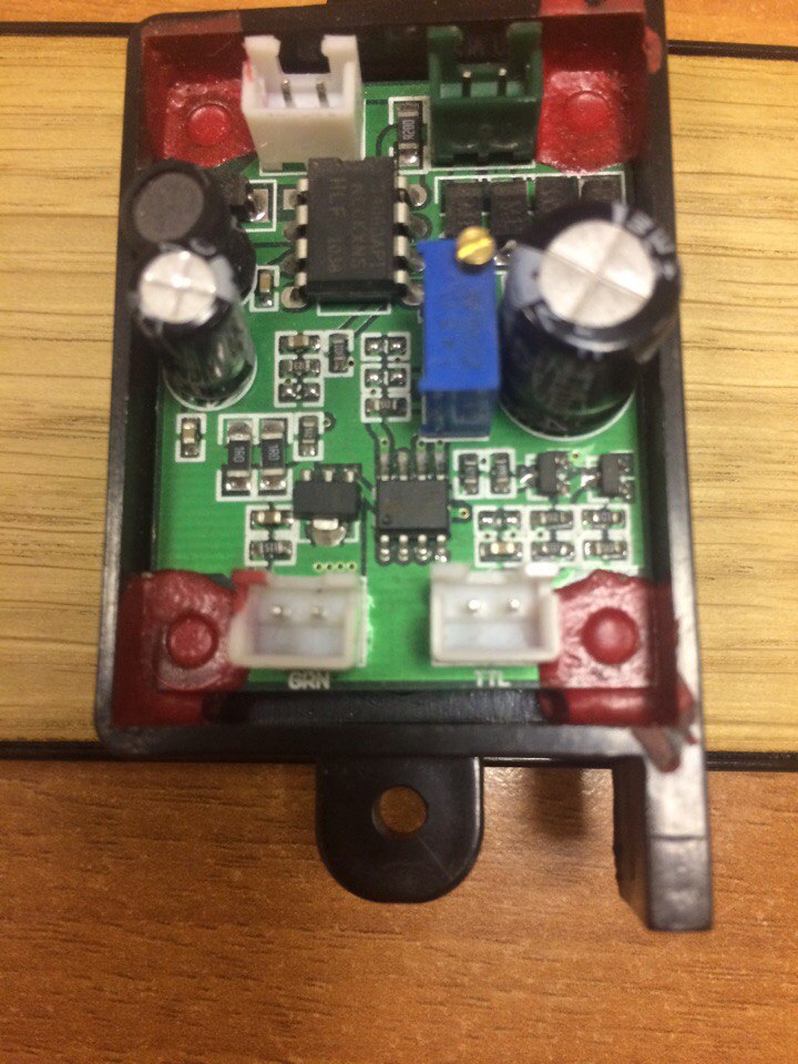

Всем привет. Ребята помогите!!!
Приобрел себе не дорогой Китай бабай.https://ru.aliexpress.com/item/300mw-DI ... 86b9edb573

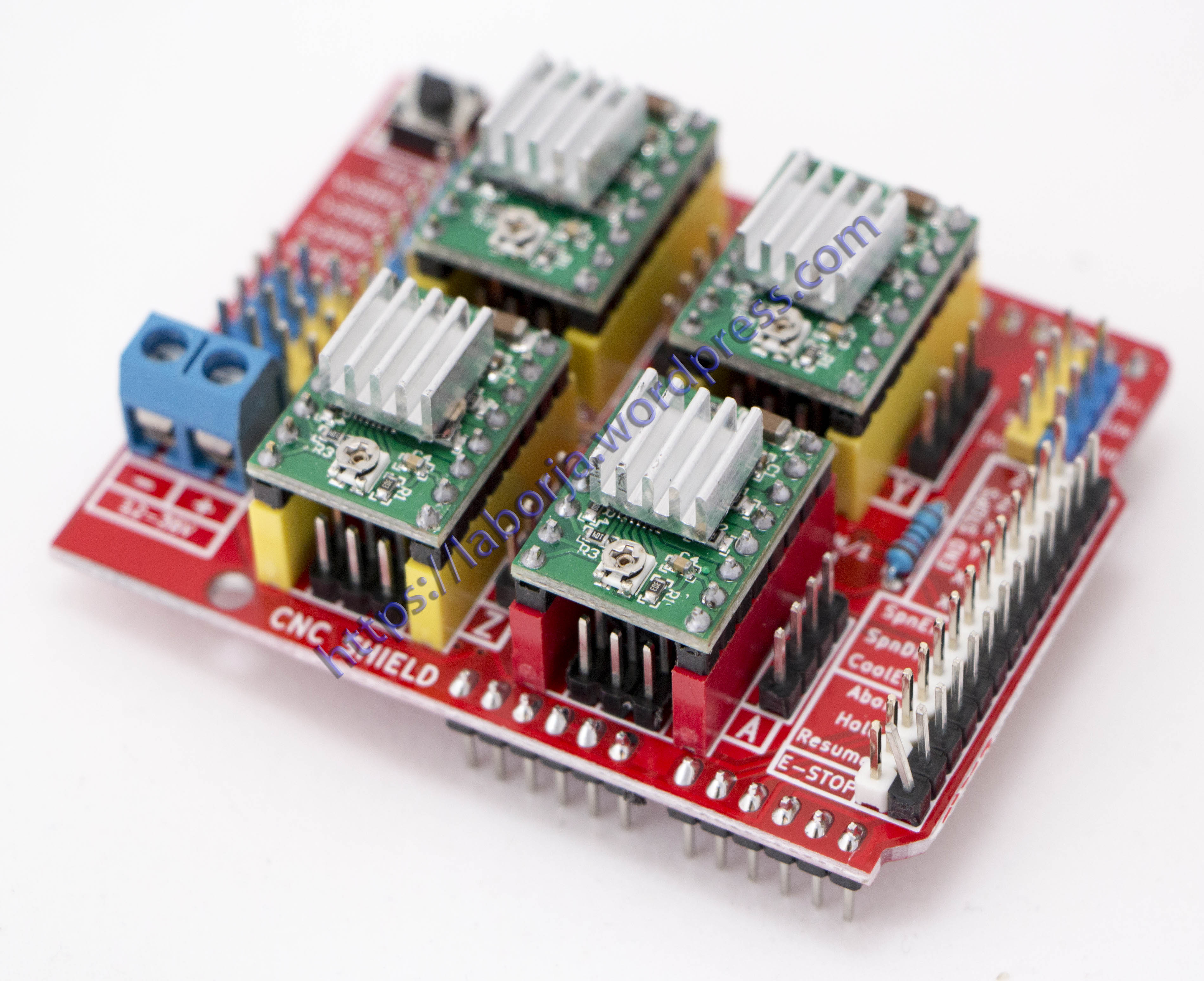

Сейчас хочу перейти на этот "модный шилд". Проблема в следующем. Не могу подключить лазер к этому шилду. Нашел где на нем плюс для ТТЛ, нашел где минус. При подаче питания на лазер он естественно загорается и начинает работать куллер, после подключения проводов от драйвера лазера, лазер тухнет, куллер продолжает работать. Через программу ингравинг мастер лазер не включается. Как выяснялось мощность лазера на родной плате регулируется не через ТТЛ, а ШИМом. то есть регулируется само питание на лазерный модуль. Можно ли как то это обойти, или мой лазер не как не прициганить?

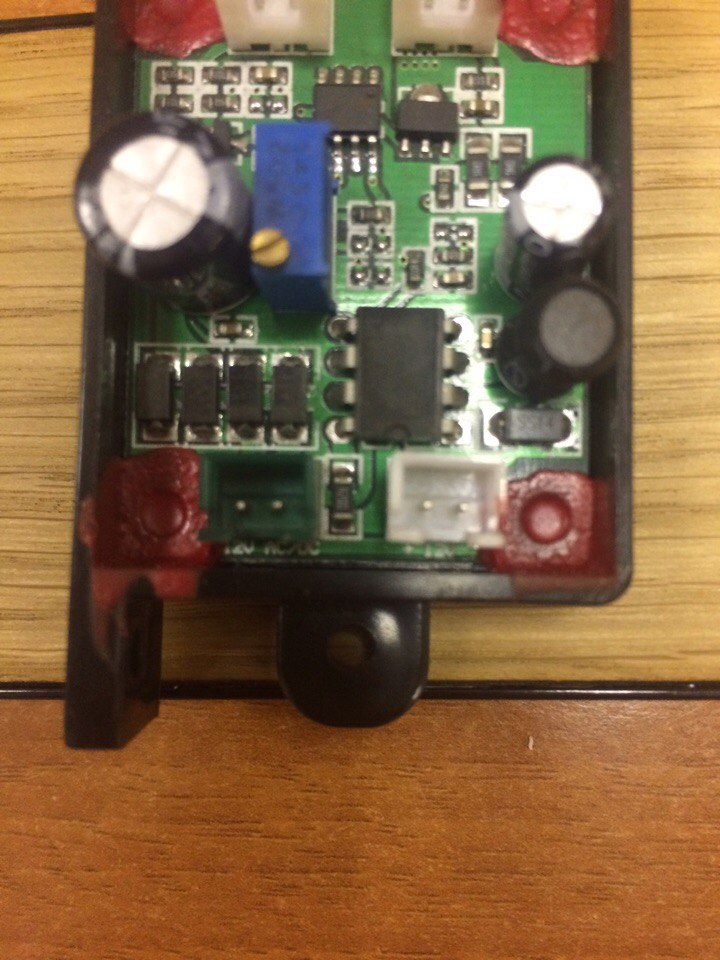

Вот мой драйвер от лазера. к 12в подключается куллер, к 12 ас/дс питание лазера,
&quot;модный шилд&quot; (1945 просмотров) <a class='original' href='./download/file.php?id=120811&mode=view' target=_blank>Загрузить оригинал (809.67 КБ)</a>
"модный шилд"
sJcL2dmP-KU.jpg (1945 просмотров) <a class='original' href='./download/file.php?id=120812&mode=view' target=_blank>Загрузить оригинал (139.74 КБ)</a>
n07YhRO1Ic8.jpg (1945 просмотров) <a class='original' href='./download/file.php?id=120813&mode=view' target=_blank>Загрузить оригинал (153.71 КБ)</a>

Dmitry70 писал(а): Как выяснялось мощность лазера на родной плате регулируется не через ТТЛ, а ШИМом. то есть регулируется само питание на лазерный модуль.
Про TTL https://ru.wikipedia.org/wiki/%D0%A2%D1 ... 0%BA%D0%B0
Про ШИМ https://ru.wikipedia.org/wiki/%D0%A8%D0 ... 0%B8%D1%8F
У тебя на 3 картинке справа внизу разъем TTL. Если на него подать низкий уровень (или замкнуть штырьки) лазер погаснет. Правильно?

Dmitry70 писал(а):Как выяснялось мощность лазера на родной плате регулируется не через ТТЛ, а ШИМом. то есть регулируется само питание на лазерный модуль.
Это в любом случае управление ШИМом - только в одном случае ключ встроен в отдельный контроллер лазера(имеющий ТТЛ-вход), а в другом - ключ встроен в электронику самого станка.
В первом случае на контроллер лазера питание и управление подаётся раздельно (2 шлейфа), а во втором - один шлейф.
ВНИМАНИЕ: для подключения во втором случае лазер должен содержать ограничитель тока!
В маломощных лазерах можно обойтись резистором, в мощных на резисторе будет выделяться слишком много тепла и потому ставится отдельный контроллер, в котором обязательно присутствует функция токоограничения.
ХИНТ: для ТТЛ-управления может использоваться прямой или инвертированный сигнал. Так, что надо точно выяснить, какой именно формат использует внешний контроллер и принять дополнительные меры для правильного формирования сигнала (иначе завалятся фронты).
Во внутреннем управлении используется ключ, коммутирующий нагрузку (лазер) на землю - потому мощность включается при подаче 0, а при 1 - выключено. Это инвертированный формат.
Во внешних лазерных контроллерах ТТЛ-вход может иметь оба варианта. ИМХО, прямой ШИМ - чаще, но проверять надо тщательно.
ХИНТ: можно использовать выход для бесконтроллерного лазера в качестве ТТЛ - но может потребоваться инвертирование.
Как сделать - смотри тут: http://www.cnc-club.ru/forum/viewtopic. ... 7&p=381404
