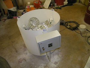

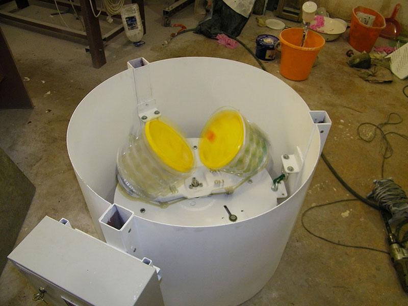

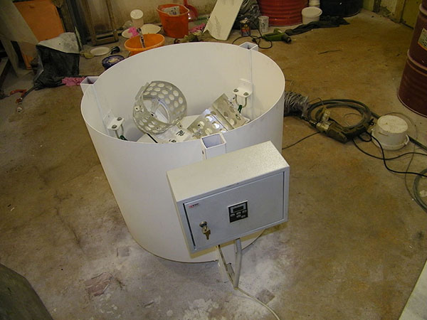

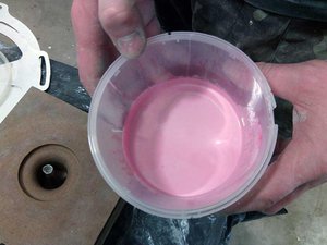

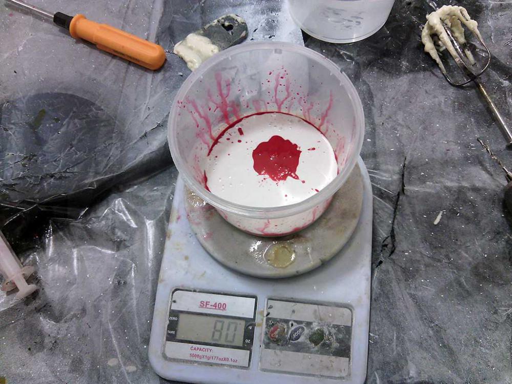

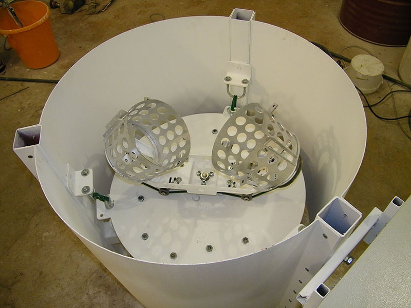

Орбитальный миксер для двухкомпонентных смол и силиконов, в т.ч. высокой вязкости.
Чертежи, фото, видео станка:
1r.jpg (13064 просмотра) <a class='original' href='./download/file.php?id=120695&sid=6f5d8ad07f7abfe3921b14b714809b07&mode=view' target=_blank>Загрузить оригинал (76.96 КБ)</a>
2r.jpg (13064 просмотра) <a class='original' href='./download/file.php?id=120696&sid=6f5d8ad07f7abfe3921b14b714809b07&mode=view' target=_blank>Загрузить оригинал (110.46 КБ)</a>
3r.jpg (13064 просмотра) <a class='original' href='./download/file.php?id=120697&sid=6f5d8ad07f7abfe3921b14b714809b07&mode=view' target=_blank>Загрузить оригинал (98.87 КБ)</a>
4r.jpg (13064 просмотра) <a class='original' href='./download/file.php?id=120698&sid=6f5d8ad07f7abfe3921b14b714809b07&mode=view' target=_blank>Загрузить оригинал (93.25 КБ)</a>

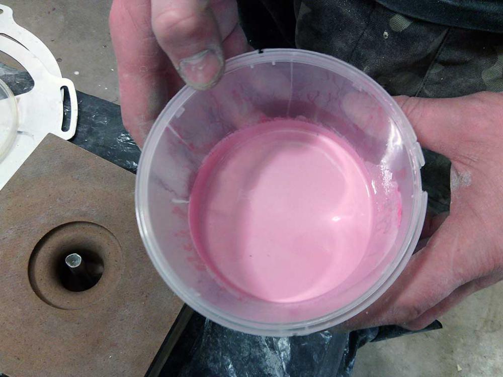

Примеры изделий (фото):
12.jpg (13058 просмотров) <a class='original' href='./download/file.php?id=120699&sid=6f5d8ad07f7abfe3921b14b714809b07&mode=view' target=_blank>Загрузить оригинал (118.38 КБ)</a>
22.jpg (13058 просмотров) <a class='original' href='./download/file.php?id=120700&sid=6f5d8ad07f7abfe3921b14b714809b07&mode=view' target=_blank>Загрузить оригинал (80.04 КБ)</a>
Ориентировочный бюджет:
тыщ 30
Разработан года 3 назад, все это время работает и приносит пользу. Одна из главных фишек - смешивание компонентов без воздуха, т.е. альтернатива вакуумированию. Также выгоняет из смеси лишнюю воду.
Работает по принципу, описанному здесь: http://www.thinkyusa.com/commentary/jiten-kouten.html

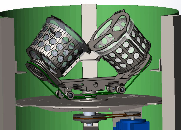

Привод корзин от осн. оси - через круглый полиуретановый ремень.
Сейчас планирую изменить конструкцию коромысла для уменьшения веса и увеличения жесткости, уменьшить корзины, заменить ролики и ПУ ремень на более толстый. Плюс добавить крышу.

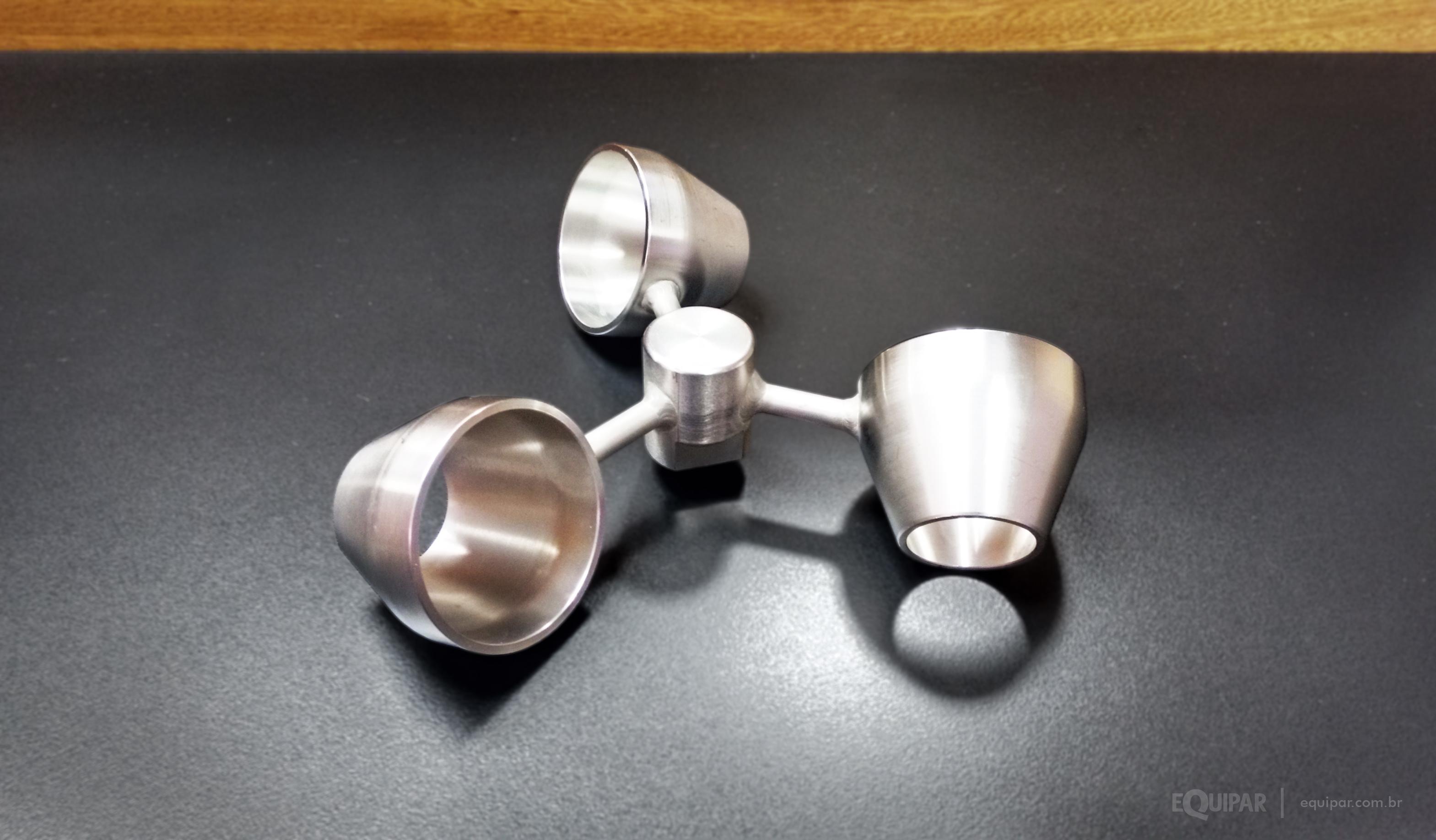

А такая хитрожопая шайтан-каркалыга не сдюжит?:

NKS писал(а):А такая хитрожопая шайтан-каркалыга не сдюжит?:
ну это какая-то крыльчатка какого-то хитрого анемометра )

Argon-11 писал(а):ну это какая-то крыльчатка какого-то хитрого анемометра )
Нет, это как раз мешалка. Гуглится как "visco-jet".

Argon-11 писал(а):а зачем она здесь? )
Прочитал это предложение:
Argon-11 писал(а):Орбитальный миксер для двухкомпонентных смол и силиконов, в т.ч. высокой вязкости.
... ну и решил спросить у более знающих и опытных товарищей, а не подойдёт ли такая штуковина для похожего применения, но в более скромных масштабах :)

Я сомневаюсь, что "пьяной бочкой" можно смешать вязкие силиконы с одновременным удалением воздуха из смеси.
NKS писал(а):а не подойдёт ли такая штуковина для похожего применения, но в более скромных масштабах
Так это другой принцип смешивания. В моем варианте смешивание происходит с помощью переменного ускорения большой величины без применения лопаток/крыльчаток/мешалок.

Да наверное можно, но есть мешалки проще, типа дисковых.
Однако если в компонентах изначально есть подмешанные воздушные пузыри, то они там так и останутся, если не отвакуумировать, а это не всегда получается хорошо. Был у нас силикон с вязкостью 20000СПз. После всяких дисковых мешалок все равно как-то попадал воздух в смесь. При дегазации в вакуумной камере силикон начинал ускоренно полимеризоваться. Помог только вот вышеописанный миксер.
upd: хотя не, дисковые-то мешалки попроще, но visco-jet перемешивает получше при тех же и даже меньших оборотах
https://www.youtube.com/watch?v=sYKyGoORLaE

Пьяная бочка перемешивает исключительно силой гравитации. По сути - усовершенствованная бетономешалка. Из-за этого объемы существенно меньше бочки не будут нормально перемешиваться.
У ТС в миксере, как я понял, на смесь воздействуют одновременно центростремительное и кориолисово ускорение, причем они могут быть достаточно большими. Поэтому можно эффективно мешать малые объемы. И заодно выгонять воздух.
Argon-11, вопрос - на каких оборотах работает мешалка?
Argon-11
Сообщения: 1955
Репутация: 461
Re: Орбитальный миксер
Сообщение Argon-11 »
Сергей Саныч писал(а):Argon-11, вопрос - на каких оборотах работает мешалка?
Разгоняли основную до 600rpm, но чем выше обороты, тем выше требования к балансу, иначе сильные биения. Снизили до 250 от греха...
Вторичные - с редукцией в 2 раза от основной.

Argon-11 писал(а): Вторичные - с редукцией в 2 раза от основной.
А этот коэффициент редукции интересно должен быть именно 2 или это не особо важно для результата?

Думаю, в каких-то пределах будет одинаковый результат. Я подсмотрел это соотношение вроде у китайцев и сделал аналогично. Наверное можно как-то рассчитать, но проще менять шкивы )
А средний радиус примерно какой? Имеется в виду расстояние от оси вращения коромысла до центра дна корзины.
Argon-11
Сообщения: 1955
Репутация: 461
примерно 250мм
Ясно. То есть размах коромысла более полуметра? Мне показалось, что раза в два поменьше.
Argon-11
Сообщения: 1955
Репутация: 461
Это оптический обман )
Корзины - под трехлитровые ведра. На последних двух фото 1л банка, вставляем в корзину через переходник.
