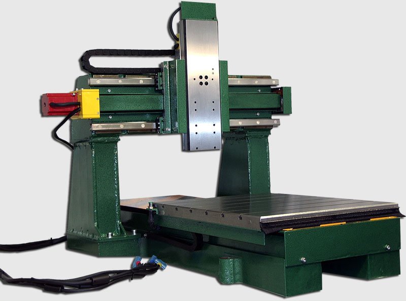

Добрый день уважаемые коллеги.
На своем предприятии изготавливаем металлоконструкции, столкнулись с проблемой разметки и сверловке деталей.
Приняли решение изготовить для своих нужд координатно сверлильный станок.
Хотел бы услышать от вас мнения какой лучше использовать шпиндель? Сверлить будем максимально до 50 мм.
Конструкцию станка видим такой как на фото.
Ваше мнение?

У Han Qi есть серия сверлильных шпинделей: http://en.han-qi.com/products_detail/productId=84.html .
Но насчёт 50 мм очень не уверен :hehehe: . Какой-нибудь BT40 с ременным приводом можно глянуть: http://www.ebay.com/itm/BT40-Mechanical ... Te14IgYpuw .

А какой материал вы используете и кокой длинны ?

если сверлить металлы, то 50 он сврелить точно не будет, там надо переделывать все.

Значит на данный момент мы свои аппетиты уменьшили в плане максимального диаметра, проект я посмотрел думаю что он нам не подойдет. Так что ищем человека который начертит нам проект.

artem44ik писал(а):Товарищи, а кто сможет нам нарисовать проект станка по нашему тех заданию?
Как в том старинном анекдоте: "Хотя бы пукнули для ориентира..." :hehehe:
Какое рабочее поле, какая точность, какой материал и толщина заготовок и т.д.?

Вообще таким диаметром сверлить-борщ. Ищите советский КРС портальный. Может вытянет. На вскидку станок такого габарита и жесткости будет весить тонн 15 -20.. Не меньше
