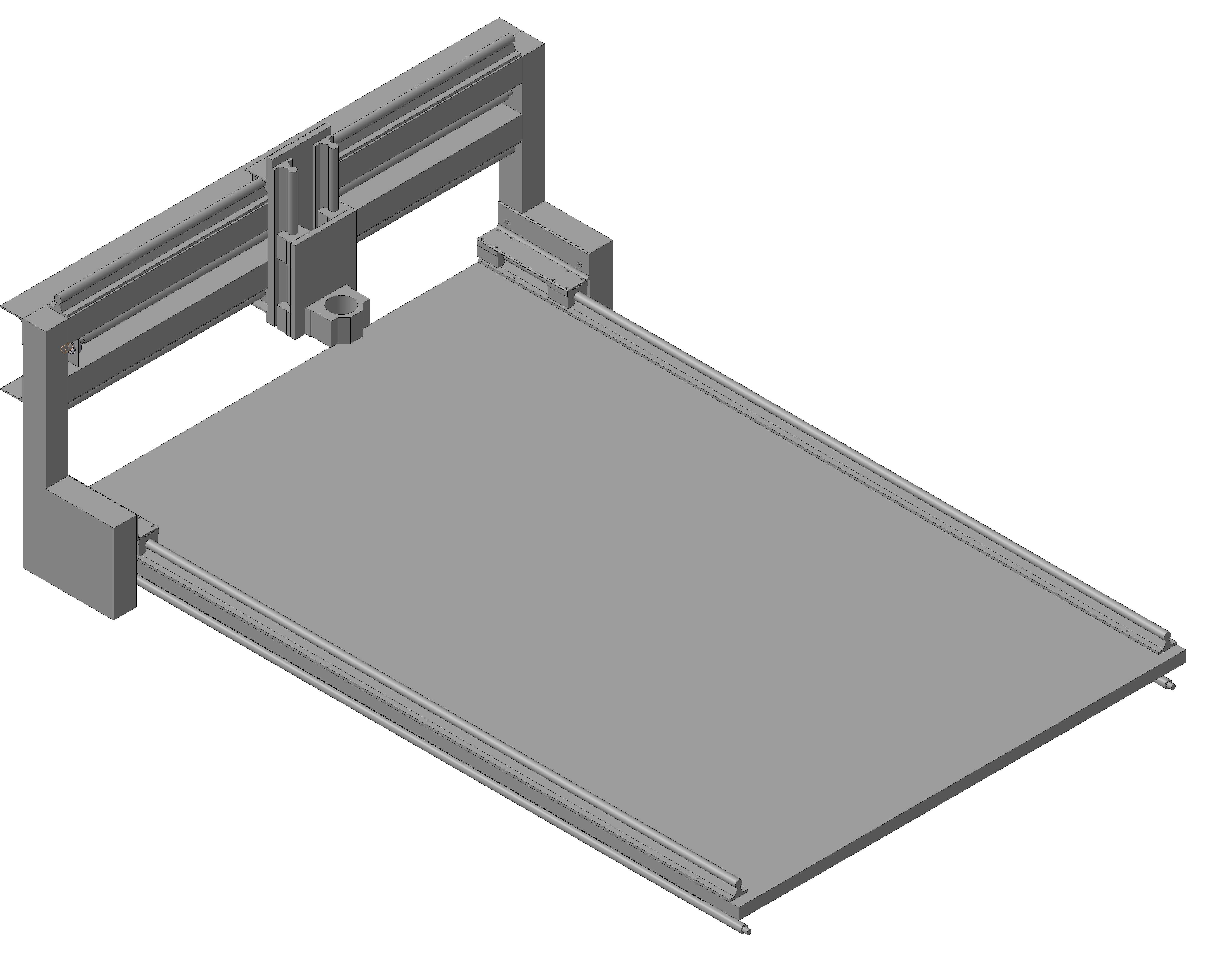

Добрый день.
В общем, я тоже созрел. Предполагается CNC-роутер из желудей и веточек.
Выглядеть будет примерно так
Станок.jpg (21225 просмотров) <a class='original' href='./download/file.php?id=120420&sid=56b95d897c205bb3ff1dc499c03c6adc&mode=view' target=_blank>Загрузить оригинал (789.64 КБ)</a>
Пытался приложить собственно сборку, но, оказывается, правила надо читать, и не срослось.
Портал обираться будет из профильной трубы 50х50 мм. КОМПАС говорит, что эта труба длиной 1000 мм, если нагрузить посредине 200 Ньютонов, прогнется на 4 сотых. Я понимаю, что это еще ни о чем не говорит, просто думаю, что этой трубы, подпертой сзади уголком 50х50 для обработки дерева хватит.
Боковины портала изображены сугубо схематично, просто чтобы сейчас не париться с сопряжениями по соосностям. Сделаны будут из той же тубы в форме прямоугольного треугольника.
Расстояние между внешними сторонами кареток по оси Х - 200 мм.
Высота портала от поверхности стола 393 мм.
Направляющие все SBR16.
Я сейчас с разбегу даже не могу сообразить, какие характеристики еще сообщить.
А вопрос такой: направляющие по оси Х расположены сверху/снизу портала. Может их лучше вперед перенести?

Станину как и из чего планируете делать? От этого многое будет зависеть.

Есть два верстака. У обоих столешница 80х145 см. Один фабричный из профильной трубы 40х20 мм разборный. Другой самодельный из уголка 50х50. Второй мощнее, но я не уверен за геометрию. Так что, думаю пока о первом.
Под рельсами оси Х будет уголок 50х50.
Столешница, по крайней мере пока, фанерная. Толщина 24 мм.
Я бы выложил КОМПАСовскую сборку, но правилами запрещено. Может какие-то варианты есть?

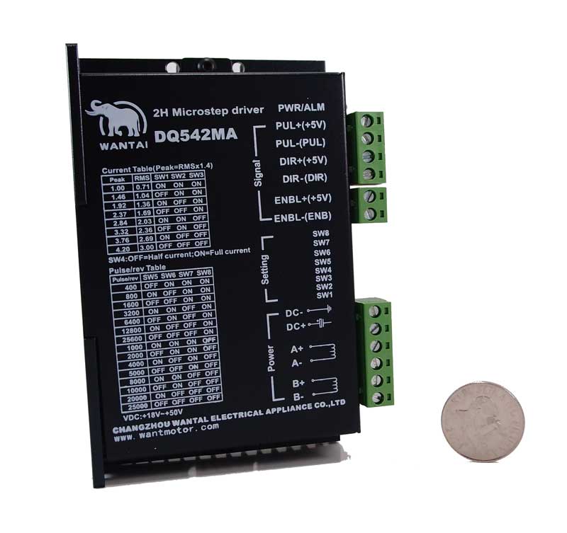

Пока суть да дело, решил вечерами поразбираться с настройками. Установил Mach3. Подключил набор https://ru.aliexpress.com/item/Wantai-3 ... 70920.html. Двигатели крутятся, программы исполняются в демо-режиме. И даже на ось Х двигатели запараллелил.
Однако, во-первых, не получается настроить перемещение. Если у меня указаны миллиметры и используется ШВП 1605, то STEPS PER должно же быть 40? А у меня на 40 начинает моргать и не сбрасываться RESET и перестает устанавливаться 0. Изначально было установлено 2000, и с ним нормально крутит. Без станка определить насколько нормально не могу.
Во-вторых, не могу разобраться с делением шагов на драйвере. В принципе, меня бы и полный шаг вроде устроил бы, но надо разобраться. Сейчасвсе переключатели стоят в положении OFF. Пробую включать согласно подсказке, указываю в программе увеличенное количество шагов, так двигателя просто колбаситься начинают. И если крутят, то слишком быстро.
Установил попутно LinuxCNC. Указываю в визарде Leadscrew Pitch 5 мм. Скорость максимальная, а двигатель поворачивается на полоборота. Указываю тестовый путь 600 мм, он поворачивается на полтора оборота.
Может я чего вообще неправильно понимаю?

Может быть. У ШД обычно 200 шагов на оборот (1.8 градуса на шаг). Деление нужно, минимум 1/4 шага, лучше 1/8 - 1/16 шага. При 1/4 получаем 800 шагов на оборот. ШВП 1605 дают перемещение 5 мм/оборот или при переводе в шаги 800/5=160 шагов на 1 мм.
Теперь о переключателях - для вашего набора мне так кажется будет (с 1 по 8 переключатель): Off On Off Off On Off On On. Если двигатели будут греться, то первый перевести в положение On (хотя может оказаться что нужно последнюю строчку по току, тогда первые 3 переключателя в Off). У данных драйверов нет режима "полный шаг", самый малый режим - 1/2. Настройки указал для режима 1/4.

serjmd писал(а):Если у меня указаны миллиметры и используется ШВП 1605, то STEPS PER должно же быть 40?
Чтобы посчитать не хватает деления шага на драйвере. Далее по формуле - steps per=импульсы на оборот / шаг винта.
serjmd писал(а): Сейчасвсе переключатели стоят в положении OFF
По таблице на корпусе надо смотреть. У вас такой?
stepper-driver-4a-dq540ma-3.jpg (20717 просмотров) <a class='original' href='./download/file.php?id=138468&sid=56b95d897c205bb3ff1dc499c03c6adc&mode=view' target=_blank>Загрузить оригинал (49.4 КБ)</a>
Вообще все? Или речь про 5 6 7 8? Я бы 5OFF 6OFF 7ON 8ON поставил. Это 1600 имп на оборот. steps per 320. И внимательней номера тумблеров и их положение смотрите, там запутаться можно.

Спасибо, вроде начинает прорисовываться.
Mach3 правда выключил. Странное дело, по X и Y в одну сторону крутит нормально, в другую пол-оборота и встает.
Зато в Линуксе, не мудрствуя долго, импортировал настройки, и треть работы сделана.

Двигатели греются так, что рука плохо, но терпит. Это же вроде нормально?
Сообщения: 2098
Re: Фрезерный по дереву 1300х900
serjmd писал(а): Двигатели греются так, что рука плохо, но терпит. Это же вроде нормально?
При простое или при работе? Какое положение у 4 переключателя - он определяет ток при простое двигателя?
Вообще до 70 градусов для ШД считается нормальным (как раз подходит что ощущается как очень горячий, но держать можно, хотя для кого как).

При простое теплые.
В Линкуксе по осям X, Y указал
Driver Microstepping 2.0 (на драйвере pulse/rev 800. Переключатели 5-8: ON OFF ON ON);
Pulley teeth 1:1
Leadscrew Pitch 5 мм/об
Maximum Velocity 40 мм/с
Maximum Acceleration 700 мм/с2
Делаю тест, указываю 5 мм, двигатель делает оборот туда-сюда. Но такое впечатление, что недокручивает градусов пять-десять. Независимо от скорости.

serjmd писал(а):Driver Microstepping 2.0 (на драйвере pulse/rev 800. Переключатели 5-8: ON OFF ON ON);
Неправильно - микрошаг 4. Если конечно у вас ШД из того набора, а не 0.9 градусов на шаг. Обычно двигатели повторюсь 1.8 градусов на шаг или 200 шагов на оборот.

На двигателе написано 1.8.
Указываю Driver Microstepping 2.0, указываю Leadscrew Pitch 5 мм, указываю Test Area 5 мм, двигатель делает полный оборот -туда-сюда. Указываю Driver Microstepping 4.0, и двигатель на том же расстоянии начинает делать 2 оборота.
Может этот драйвер DQ542MA просто внутри себя шаги делит?

Test area в linuxcnc? Если да, то обратите внимание - там стоит +-. Иначе говоря делает ход 10 мм на тесте.

nevkon писал(а):Test area в linuxcnc? Если да, то обратите внимание - там стоит +-. Иначе говоря делает ход 10 мм на тесте.
Так. То есть, если указано, допустим 5 мм, то он эти 5 мм делает в каждую сторону от начала?

serjmd писал(а):Выглядеть будет примерно так
Пыль и опилки при такой конструкции будут сразу попадать на направляющие.
