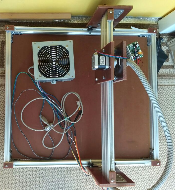

Станок.png (18786 просмотров) <a class='original' href='./download/file.php?id=120342&mode=view' target=_blank>Загрузить оригинал (731.98 КБ)</a>
Я собрал станок : рама из V-профиля, движки Nema-17, лазер 3вт(китайский с TTL 0-5v), ардуино мега2560+рампс1.4+driver A4988 ну и всякие мелочи .... .
А проблема вот в чем: перепробовал кучу прошивок и grbl и marlin и ни с одной из них не смог разобраться как управлять лазером TTL, то ли я не правильно подключаю то ли ....., но выжигать с изменением мощности у меня не выходит :(
По вектору жгет без проблем и с изменением скорости тоже, а вот с изменением мощности ну никак??? Помогите пожалуйста!
Программу пользую http://lasergrbl.com/ru/ и пробовал:Repetier-Host,pronterface,Grbl Controller и много других и никак?!
http://lasergrbl.com/ru -Эта думаю самая лучшая, там в настройках есть выбор пользовать TTL ,но управление лазером должно быть настроено на "подключение к ардуино к PIN D11", но как это сделать и желательно в прошивке GRBL 1.1 c учетом моего железа(мега2560+Рампс1.4)я не знаю?

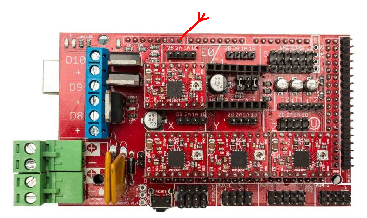

Теперь самое интересное: Необходимо припаять провод от лазера(управление TTL) к вашей РАМПС на контакт указанный на фото!
TTL Управление лазером! (18330 просмотров) <a class='original' href='./download/file.php?id=122133&mode=view' target=_blank>Загрузить оригинал (895.13 КБ)</a>

Сообщение sashok »
Дорогой filon, все сделал по твоей инструкции, большое тебе спасибо - все работает кроме ттл. когда вешаю на тот пин, что у тебя на картинке отмечен, провод управления ттл - у меня на рампсе загорается только светодиод LED2 а мощность лазера остается максимальной.
