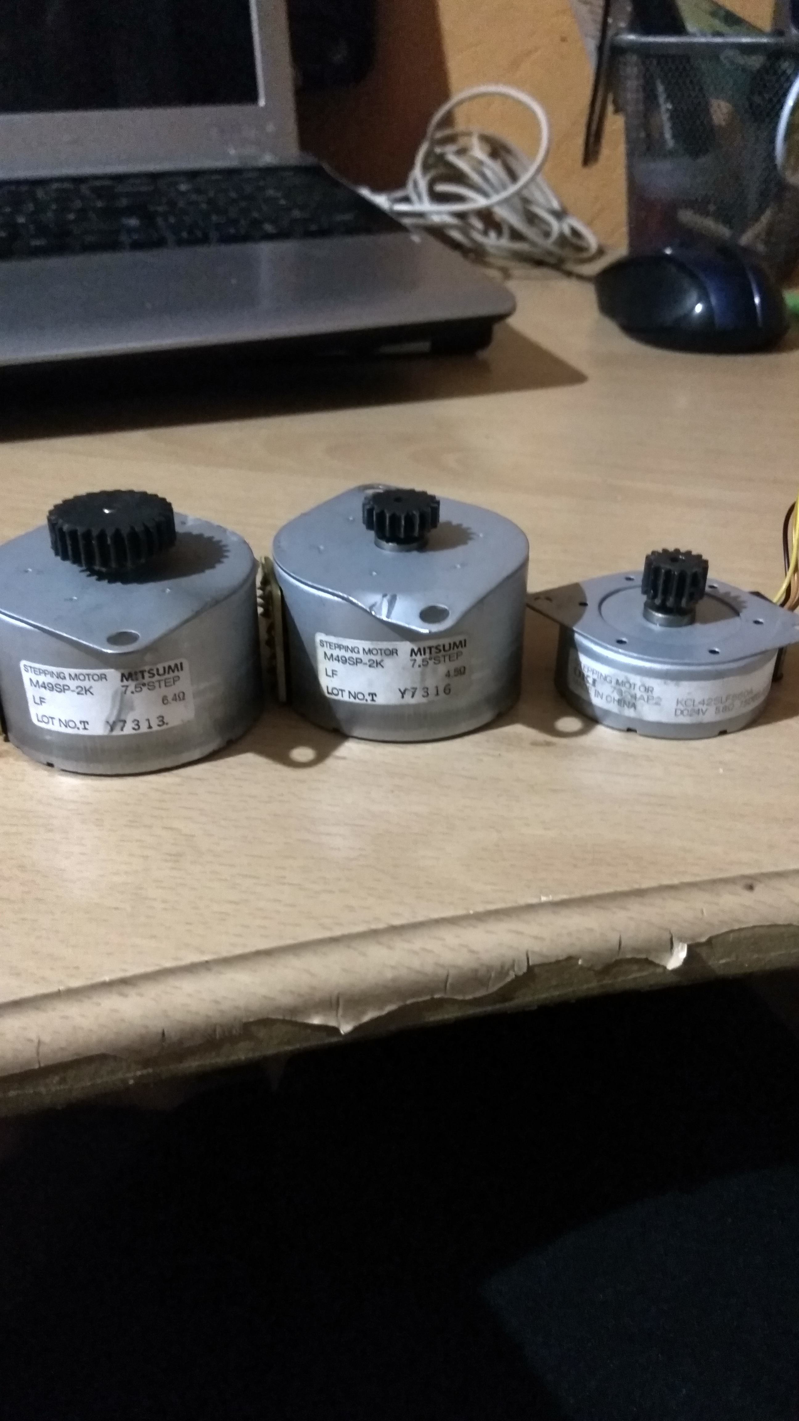

Какой лучше взять движок для механизма нити 3д принтера?
данил
Сообщения: 11
Зарегистрирован: 04 сен 2017, 17:47
Настоящее имя: данил
Сообщение данил »

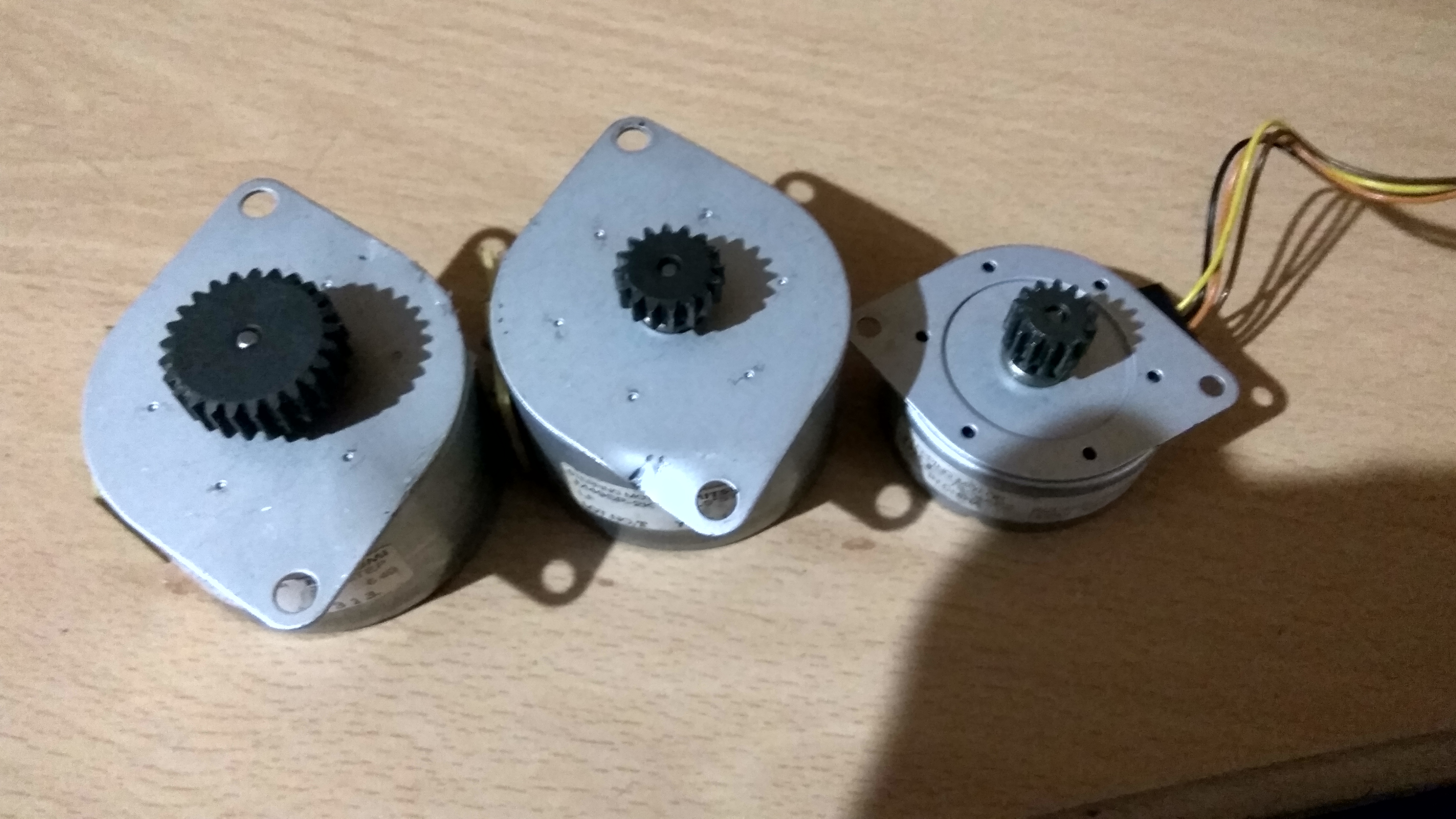

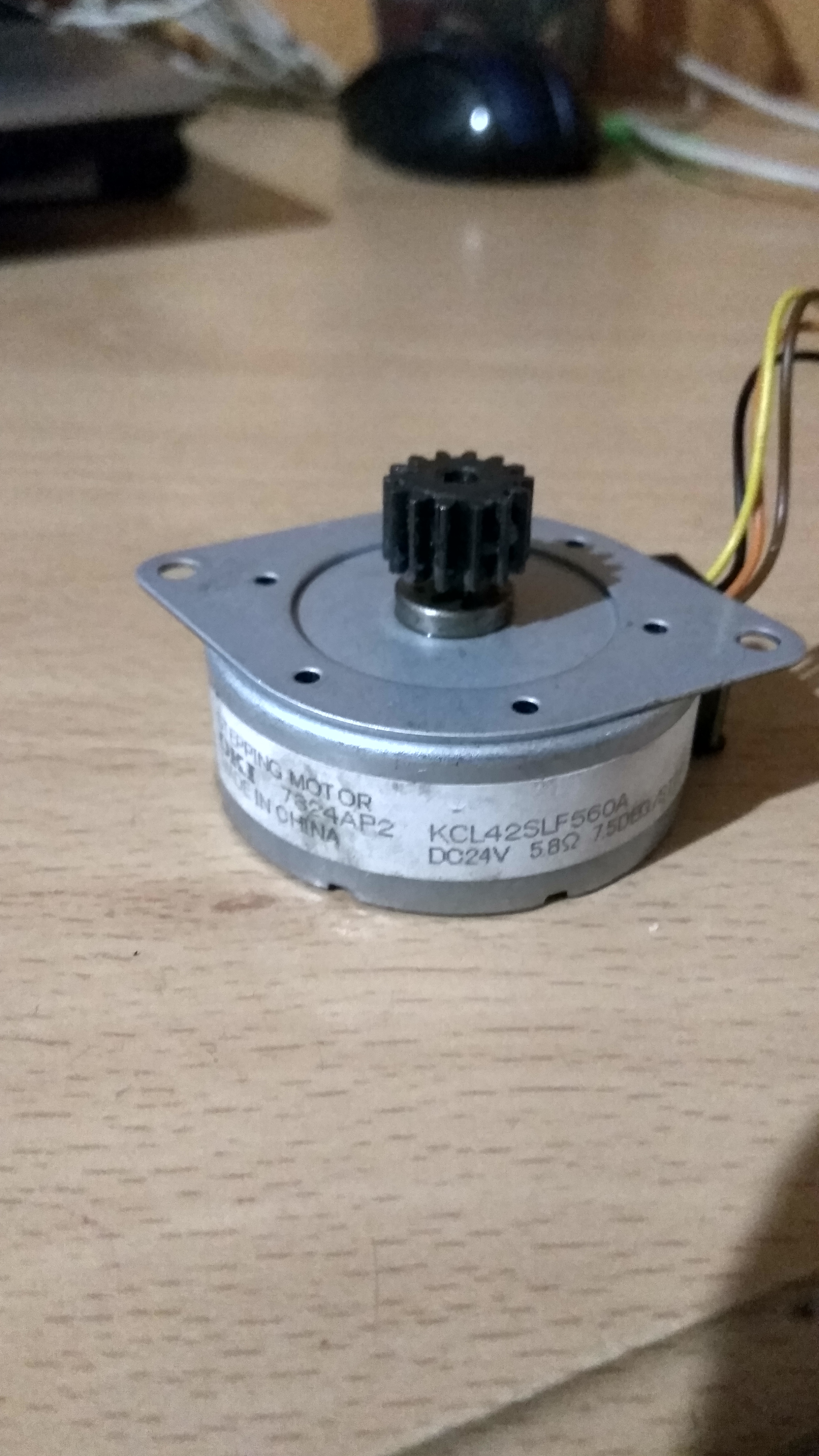

1)OKI 7324AP2 DC24V 5.8W 7.5 STEP

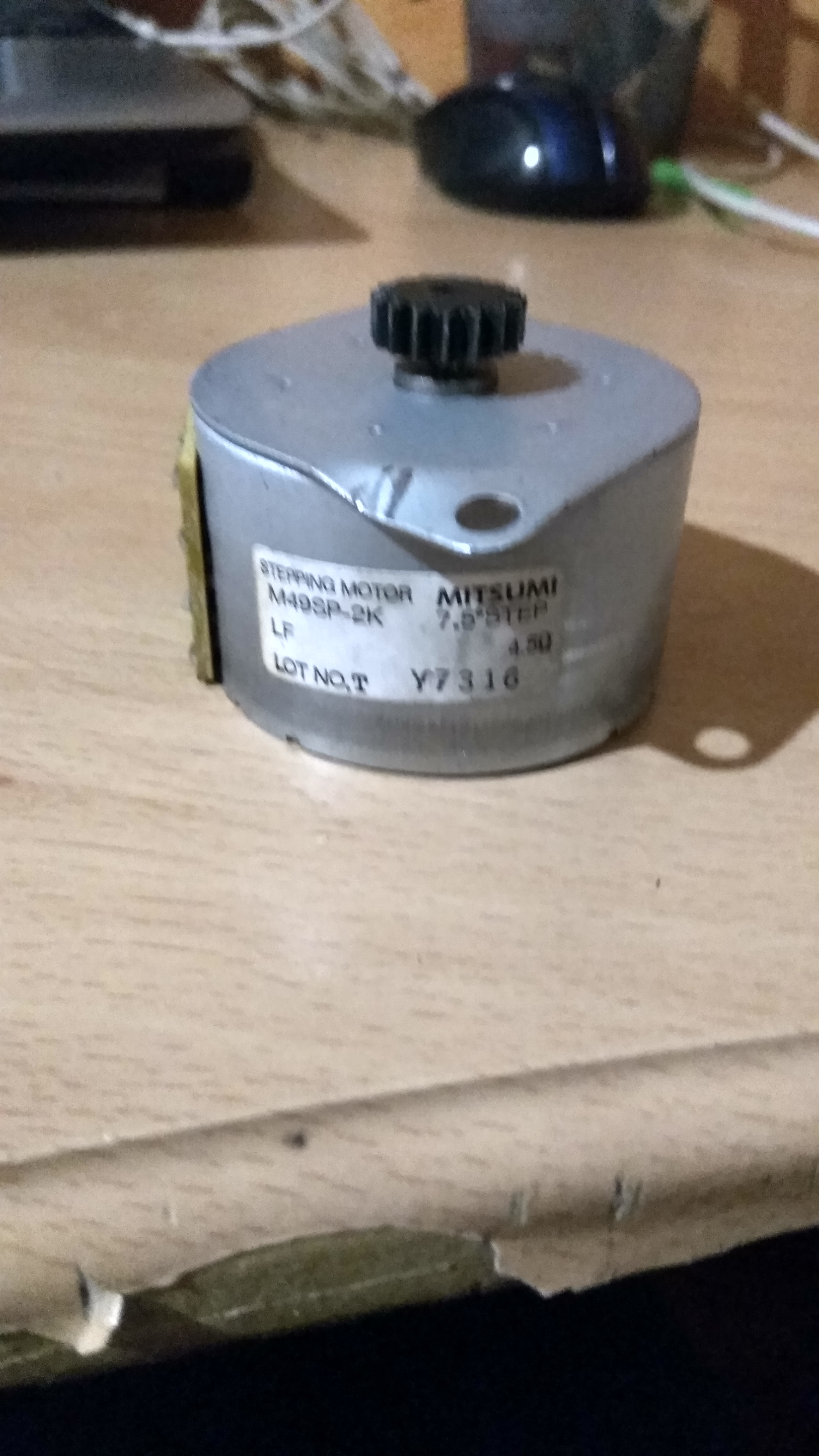

2)MITSUMI M49SP-2K 4.5W 7.5 STEP

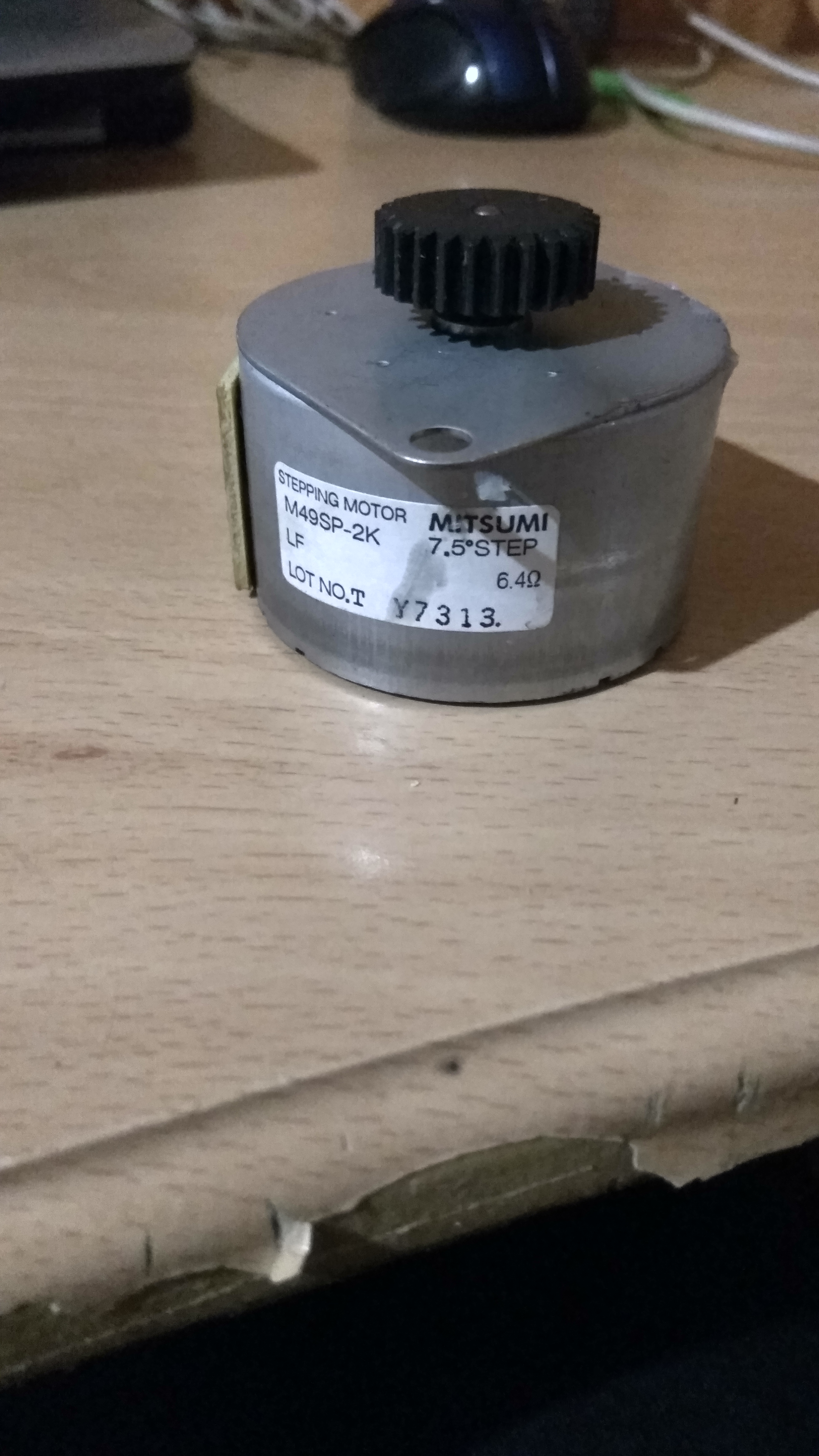

3)MITSUMI M49SP-2K 6.4W 7.5 STEP

На нить надо ставить движок самый мощный из здесь представленных. Да ещё скорее всего редуктор понижающий придётся делать. Лучше купить у китайцев проверенный вариант.
Большое подозрение , что мощности под стандартные конструктивы не хватит.

Ни один не годится для этой задачи, вообще не годится - размер шага чудовищный, сопротивления обмоток не позволят работать моторам в режиме микрошага.
Короче, я бы выкинул за бесполезностью и как советовали выше - купил на Али готовый комплект мотор+экструдер.
А еще лучше - готовый принтер, можно даже несобранный (DIY).
Это будет в итоге значительно дешевле, проще и быстрее, чем изобретать велосипед :)

И да забыли от ТАКОЙ маленькой мелочи - стандартные насадки на вал рассчитаны на 5 мм валы двигателей. То есть массовые насадки - шестерни для подачи прутка для прямой насадки не подойдут. Следовательно, только редукторные варианты. А все готовые редукторы и большинство готовых моделей для печати редукторов экструдера рассчитаны на движки стандарта NEMA17.
