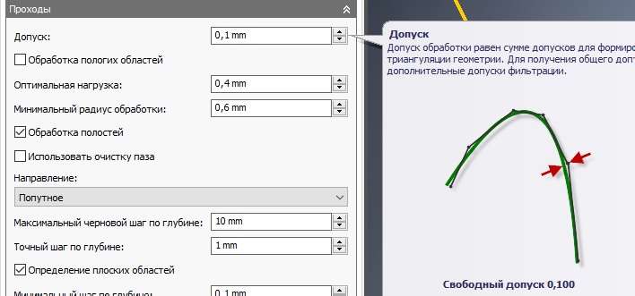

Друзья, прошу прояснить мне один момент и может подсказать решение.
Есть мач на каком-то старом компе. к нему подрублен пурелоджиковский PLC330 по LPT.
при генерации кода из CAM-а многие криволинейные траетории бъются на кусочки маленьких отрезков. В результате при прохождении фрезы по этим траеториям происходит замедление подачи (это видно и визуально и в поле подачи в самом маче). В чем проблема? в настройках разгон-останов моторов осей или в частоте работы процессоров? или может вообще в третьем? как можно решить проблему? иногда фрезерую пенопласт, за то время пока снижается подача успеваю поймать наплавление на фрезу =(

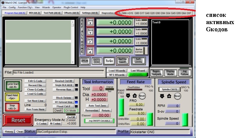

В коде УП G61, G64 может не быть.
Действует последний применённый (он может задаваться или в УП или вручную)
В Маче (не помню где) есть список (строка) активных G-кодов.
Проверить и задать нужный код.

mach3.jpg (4067 просмотров) <a class='original' href='./download/file.php?id=119846&sid=e06642466101214e695247a6e825e6ef&mode=view' target=_blank>Загрузить оригинал (131.7 КБ)</a>
Какой параметр у G64?
попробовать увеличить G64P0.1 G64P0.5 G64P1 (для проверки влияния)
или у станка очень маленькие ускорения

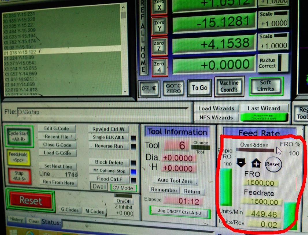

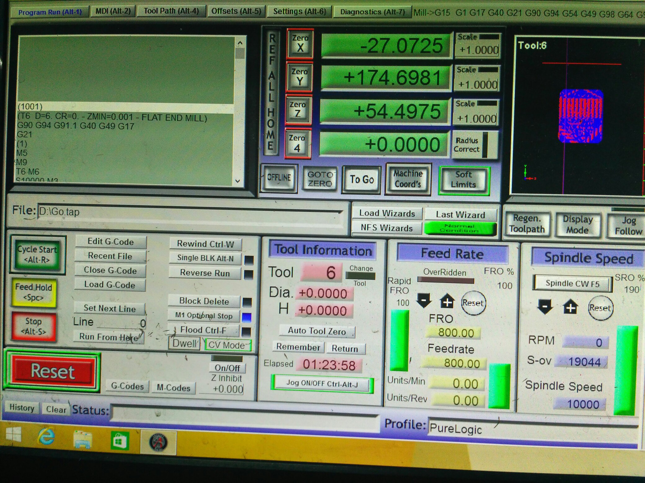

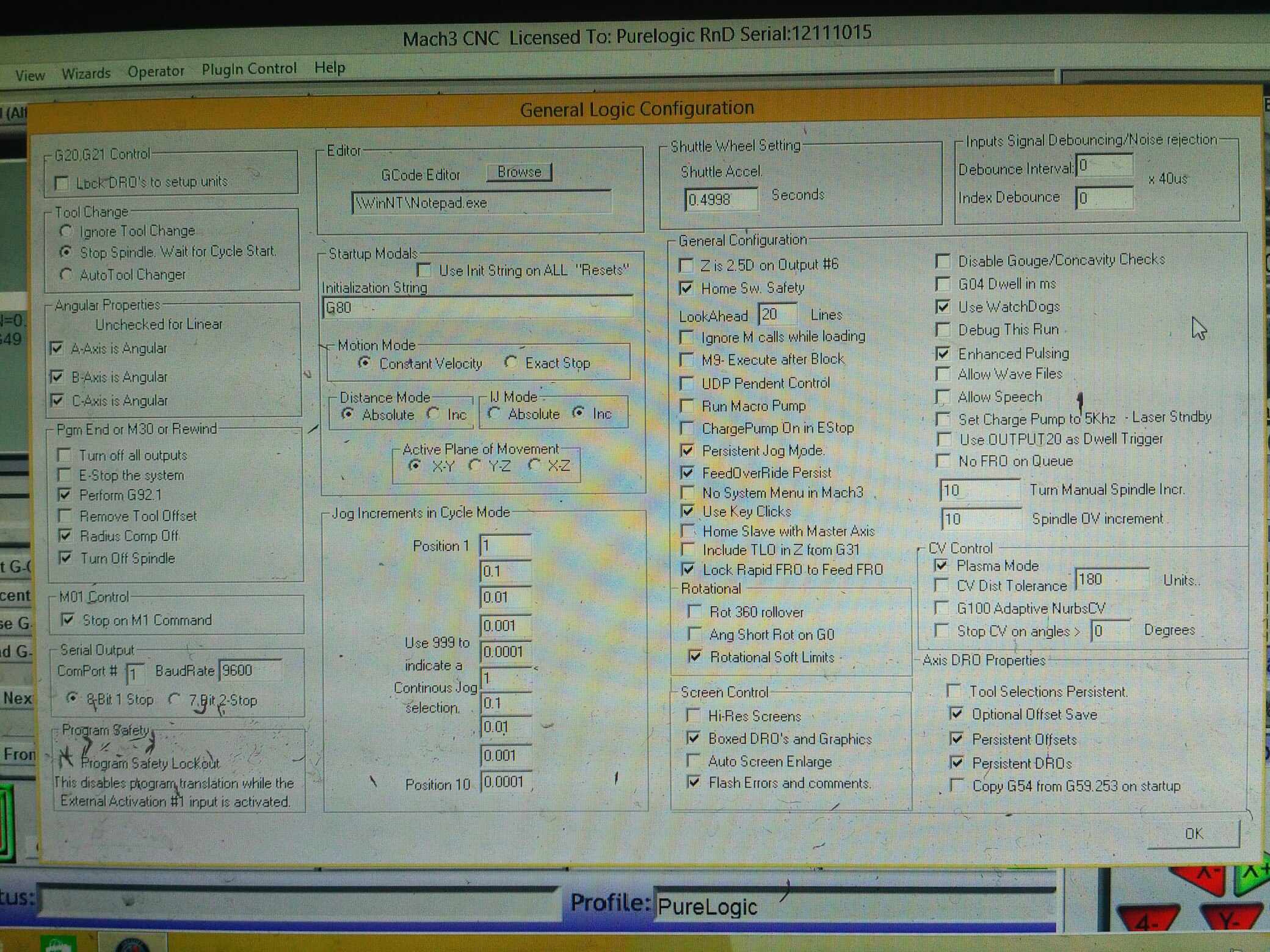

Посмотреть бы файл, скрины general config, и главного экрана.
Razer
Сообщения: 25
Зарегистрирован: 20 фев 2015, 11:39
Настоящее имя: Кирилл
Re: Замедлление движения на коротких траекториях в Маче
Сообщение Razer »
Всё что просили приложено
Сохраненное изображение 2017-9-6_13-12-19.466.jpg (4018 просмотров) <a class='original' href='./download/file.php?id=119848&sid=e06642466101214e695247a6e825e6ef&mode=view' target=_blank>Загрузить оригинал (65.83 КБ)</a>
c4-LtsGbamc.jpg (4018 просмотров) <a class='original' href='./download/file.php?id=119849&sid=e06642466101214e695247a6e825e6ef&mode=view' target=_blank>Загрузить оригинал (1.17 МБ)</a>
ueb_6Wb9EiI.jpg (4018 просмотров) <a class='original' href='./download/file.php?id=119850&sid=e06642466101214e695247a6e825e6ef&mode=view' target=_blank>Загрузить оригинал (924.3 КБ)</a>

я думаю надо искать причину здесь: G90 G94 G91.1 G40 G49 G17.

Возможно. Просто заметил, что включен режим Плазмы. В инструкции говорится, что этот режим устарел и на текущих версиях мача не используется. Предложил попробовать для "посмотреть", будет ли хоть какая-нибудь разница.

FLUKE писал(а):Предложил попробовать для "посмотреть", будет ли хоть какая-нибудь разница.
истина где-то рядом. При установкие настроек как на скриншоте в сообщении соседней темы мы разогнались до подачи 950 при установленной 1500, уже хорошо. Остальное полагаю надо ковырять в параметрах разгона двигателя, а для этого заняться переустановкой мача.
Еще заметил факт того что когда нажимаешь паузу программы станок останавливается только спустя 1-2 секунды. У меня есть еще один станок на маче, тот по пробелу всегда встаёт моментально...
