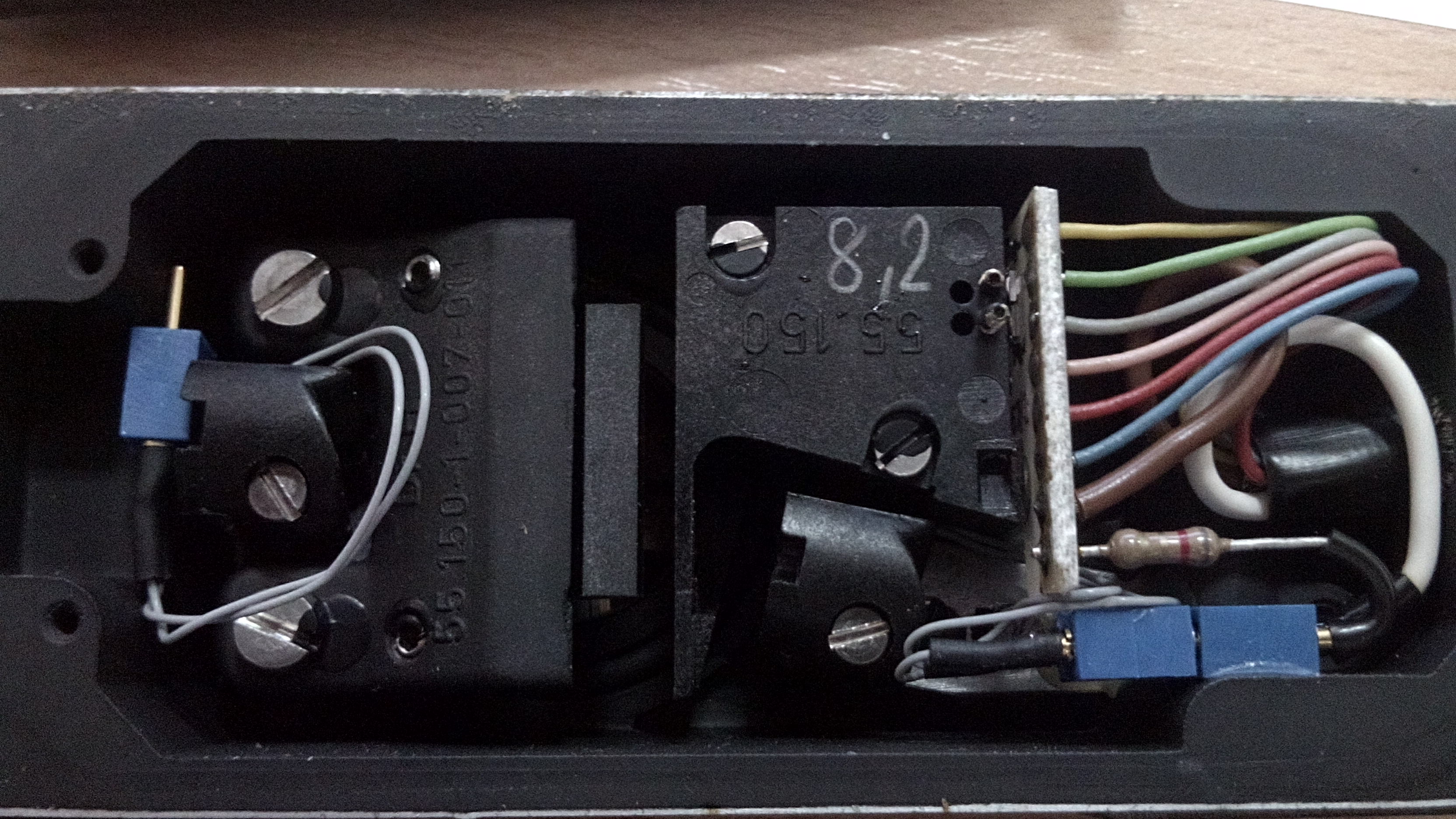

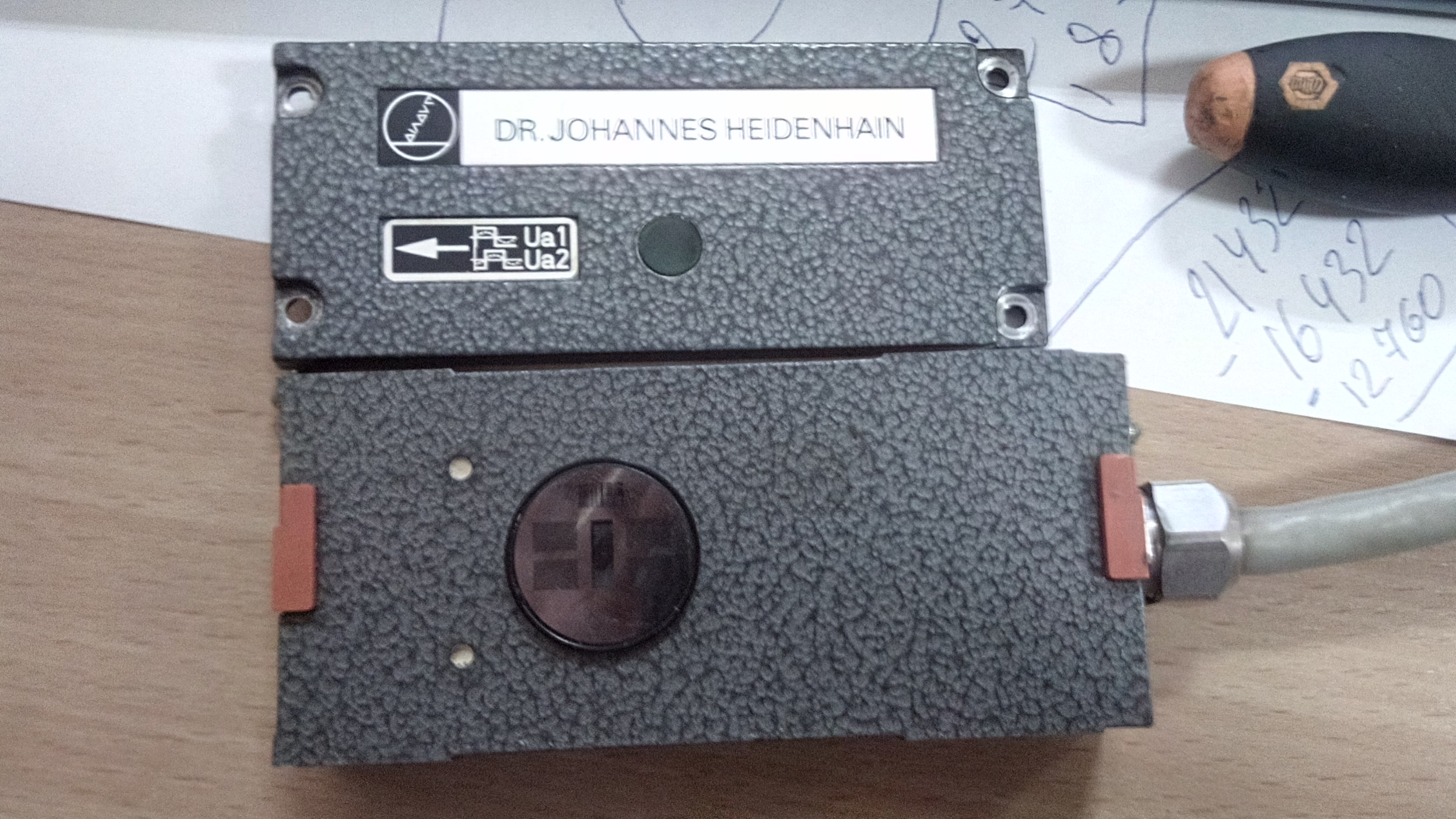

Добрый день!
Я новичек в ЧПУ, из ЧПУ имеется 3D принтер по сути это и весь опыт, но очень хочется фрезерок!!
Имеется: Kflop+Kanalog, серводвигатели Bautz E664B с тахогенератором (постоянник щеточный) +-10В, сервоприводы AMC 30A8V. C питанием и подключением движков как то разобрался благодаря теме " Ввод в эксплуатацию ЧПУ системы на основе контроллера Kflop" мотором покрутил через KMotionCNC. Серваки древние, без энкодеров, но имеются два комплекта линеек по 700 мм и датчики Heidenhan Lida 150/40 (мануала к ним не найду!!!).
Вопрос вот в чем, как организовать обратную связь?
Возможно ли их подключить к Kanalog без танцев? Может проще купить энкодеры и поставить на движки, тем более хвостовики валов в движках торчат, только закрыты крышечками. Если ставить энкодеры, то какие?
Фото датчика...Как вставить фото??
Вид внутри (10102 просмотра) <a class='original' href='./download/file.php?id=119244&sid=e358c14087d505824c31c34c246035bc&mode=view' target=_blank>Загрузить оригинал (1.11 МБ)</a>
Вид внутри
тип (10102 просмотра) <a class='original' href='./download/file.php?id=119245&sid=e358c14087d505824c31c34c246035bc&mode=view' target=_blank>Загрузить оригинал (705.19 КБ)</a>
тип

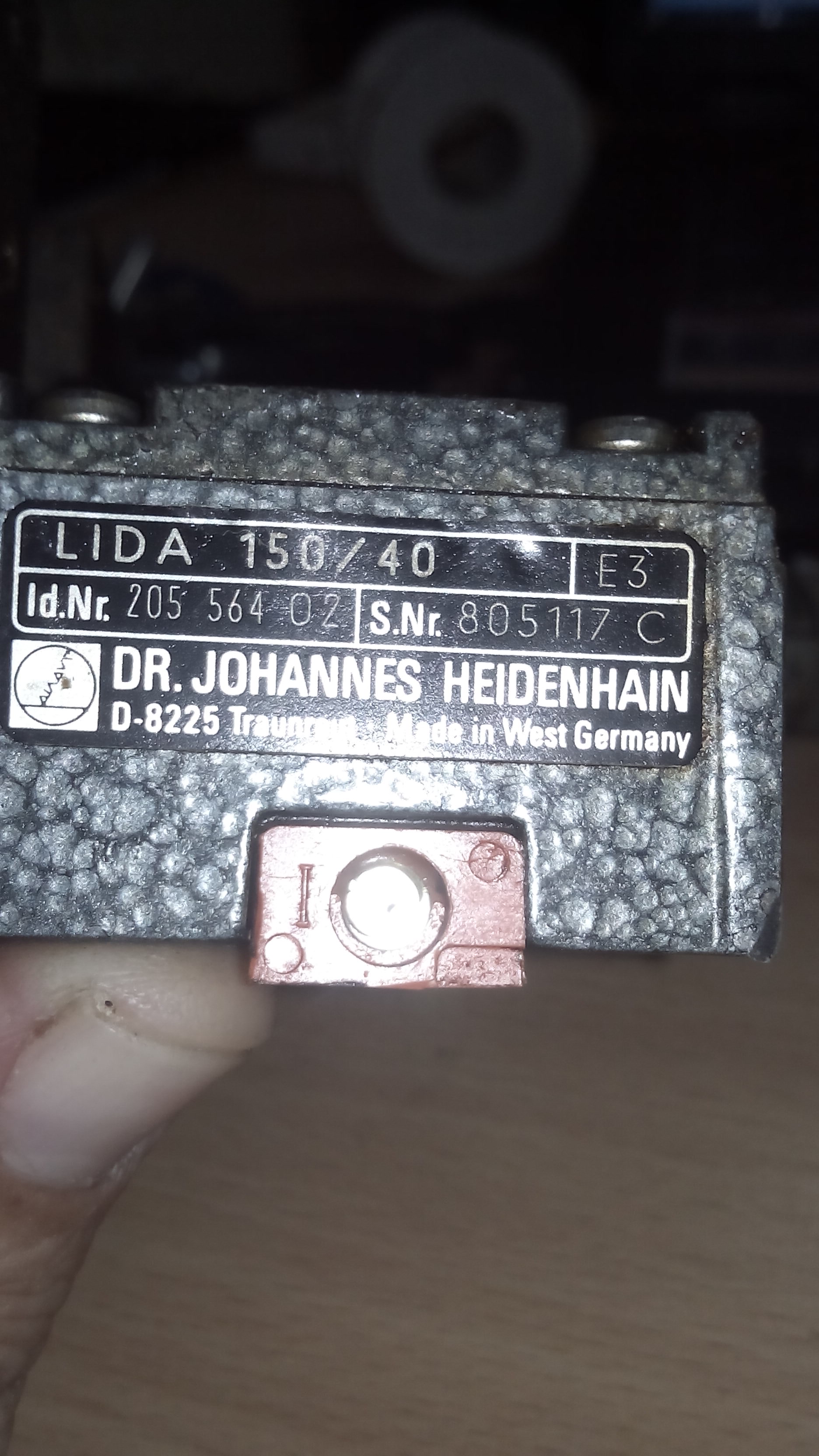

IMG_20170829_152925_1.jpg (10084 просмотра) <a class='original' href='./download/file.php?id=119247&sid=e358c14087d505824c31c34c246035bc&mode=view' target=_blank>Загрузить оригинал (978.56 КБ)</a>
Добавлю по датчику
