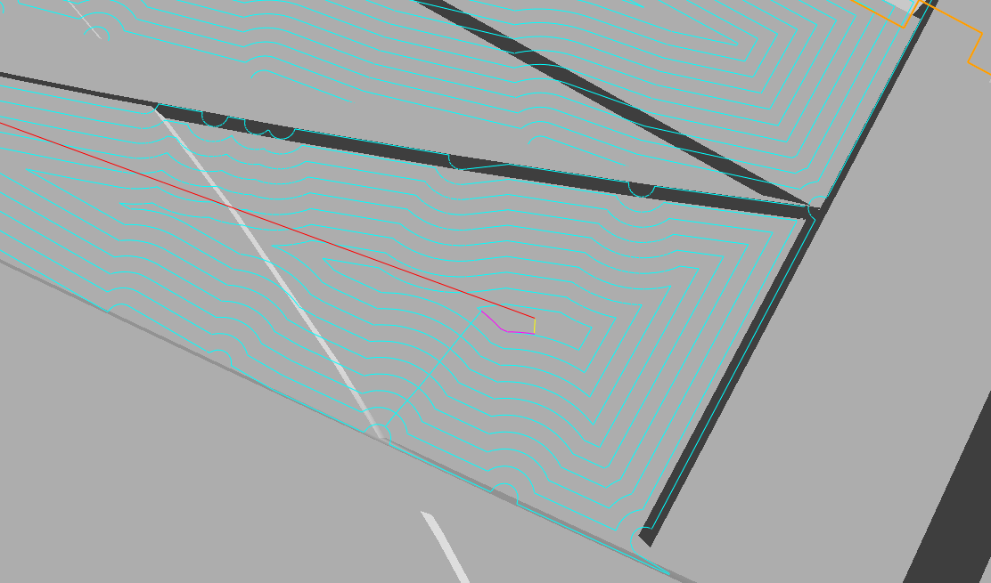

В общем есть файл stl, в ней ровные борта, к примеру это стратегия обработки Horisontal routing
2017-08-28_22-18-16.png (2640 просмотров) <a class='original' href='./download/file.php?id=119148&mode=view' target=_blank>Загрузить оригинал (77.3 КБ)</a>
Откуда не возьмись появились бугры.

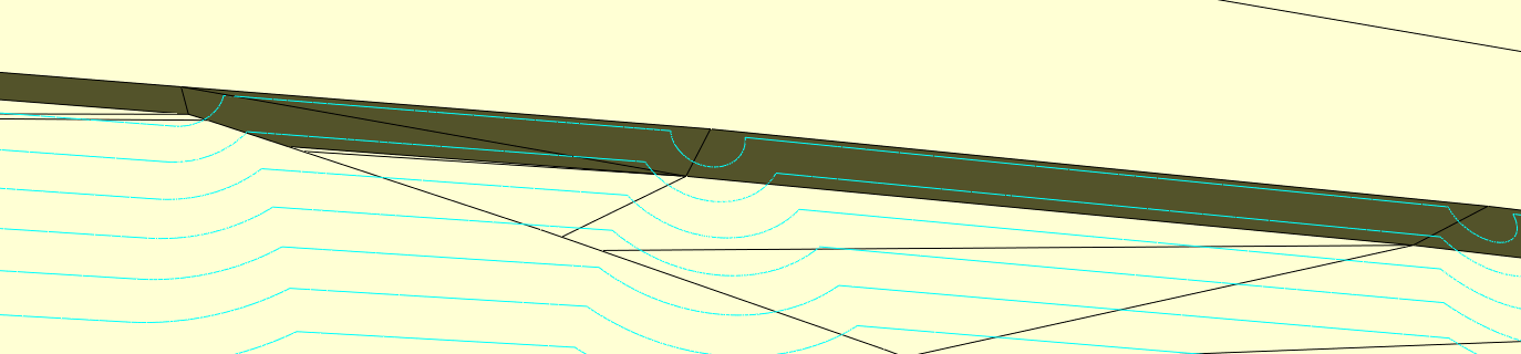

2017-08-28_22-24-18.png (2640 просмотров) <a class='original' href='./download/file.php?id=119149&mode=view' target=_blank>Загрузить оригинал (43.45 КБ)</a>
Pencil.
Что делать, ума не приложу :(

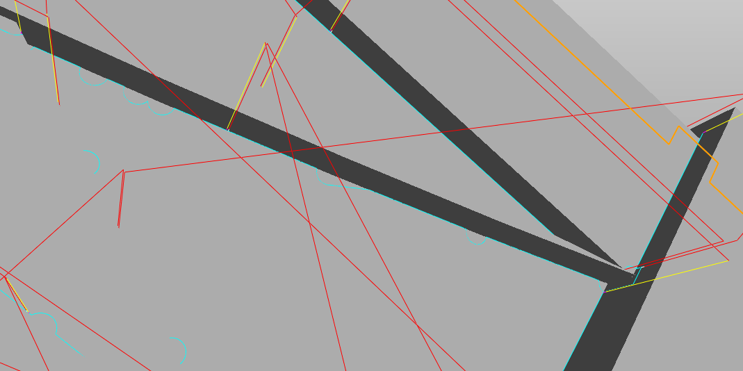

Происходит именно на стыке
2017-08-28_22-56-42.png (2635 просмотров) <a class='original' href='./download/file.php?id=119150&mode=view' target=_blank>Загрузить оригинал (35.23 КБ)</a>
Рад находиться здесь)
Re: VisualCam, проблема с ?геометрией stl?
А без stl никак не обойтись?
Он же из треугольников составляет 3д модель. Вот неверное и причина.

Изначально идёт stl.
И как конвертнуть - проблема(
Через солид обратно stl выдаёт.
Иногда экспорт в STL идет с ошибками, поэтому я всегда юзал IGES, STEP форматы.
