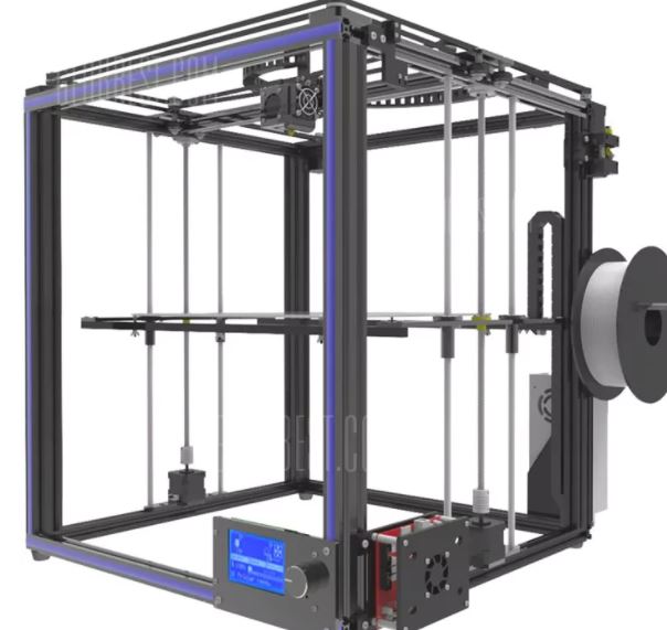

Добрый день!

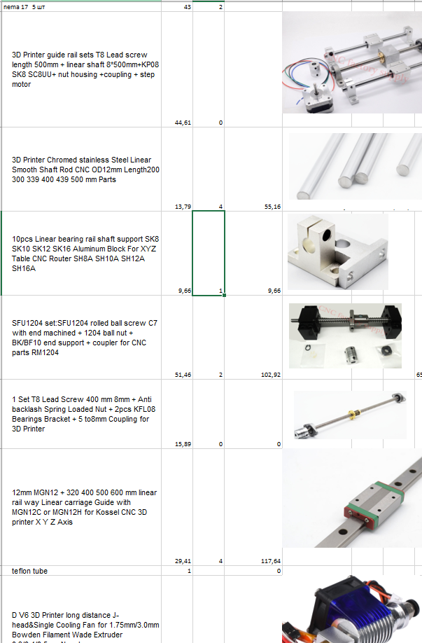

Некоторое время рассматриваю различные модели готовых 3д принтеров из Китая, а также возможность самостоятельной сборки принтера на основе Китайский комплектующих.
Взяв за основу цены на комплектующие указанные на алиэкспрес пришел к выводу что если собирать принтер самостоятельно используя рельсы, ШВП, то выходит, как минимум дороже чем готовый кит.
Что в общем то логично, за качество приходится платить.
Например:
Tronxy X5S – 420$ ( 330*330*400)
Набор из 2 шт SFU1204 – 102$, 4 шт MGN12 – 117$, ….
Но, т.к. я не являюсь обладателем 3д принтера и уж тем более собранных на различных по качеству комплектующих мне крайне сложно дать объективную оценку.
1. Как вы думаете действительно ли нужны рельсы, швп в 3д принтерах?
2. Стоит ли собирать 3д принтер из набора комплектующих, а не купить сборку на более дешевых (шпилька, ролики,…)
3. Если вы собирали 3д принтер самостоятельно, то почему предпочли именно такой вариант, а не покупка кита?

VitaliyN писал(а):1. Как вы думаете действительно ли нужны рельсы, швп в 3д принтерах?
профильные рельсы под вопросом, швп - однозначно нет. Валы без опоры - не вариант, да, но кроме них есть цилиндрические рельсы и катающиеся по профилю ролики openbuilds. На мелочь типа принтеров и лазеров я бы ставил как раз последние, кроме прочего они катаются практически бесшумно.
VitaliyN писал(а):2. Стоит ли собирать 3д принтер из набора комплектующих, а не купить сборку на более дешевых (шпилька, ролики,…)
зависит от.
VitaliyN писал(а):3. Если вы собирали 3д принтер самостоятельно, то почему предпочли именно такой вариант, а не покупка кита?
тогда киты стоили дороже раз в пять.

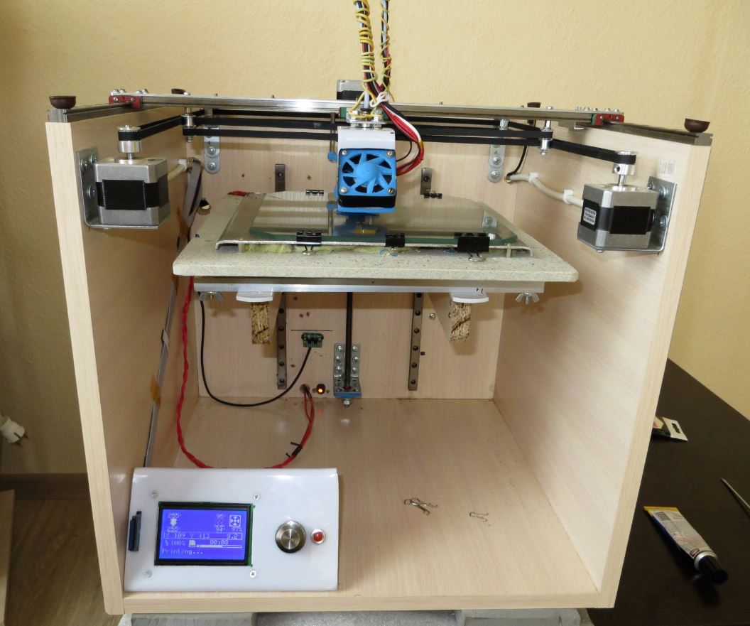

Самодельный - вариация" "SmartrapCore" на рельсах. Собрал вот этим летом.
Тёплый стол на 220 вольт 2   11 08 2017.JPG (8605 просмотров) <a class='original' href='./download/file.php?id=119103&mode=view' target=_blank>Загрузить оригинал (110.94 КБ)</a>
вот тут подробно
https://3deshnik.ru/forum/viewtopic.php?f=21&t=444
Итого считаем:
Курс примем - 15 06 2017 - 60 руб за 1 USD (ЦБ РФ 57руб 44 коп за 1 USD )
1. Электроника (Mega, RAMPS,DVR8825, SD-card, LCD12864, концевые выключатели на оси) - 2400 рублей
2. БП 12А , 12 вольт - 1350 руб.
3.Шаговые двигатели - 4 штуки - 2400 рублей.
4.Насадка подавателя прутка - 200 рублей.
5. Печатающая головка (J-head hotend E3D V6 экструдер+вентилятор+тефлоновая трубка) - 10 usd - 600 рублей
6. Подогреваемый столик (Hot Bed)- 500 рублей.
Итого: - это набор для принтера любой конструкции - 7 450 руб.
7. Рельсы 12 мм - 40 см -3 штуки - 3000 руб.
8. Рельсы 12 мм -30 см - 2 штуки- 1800 руб.
9. Ролики (4 шт) и шпули (2 шт) на шаговые дивгатели -600 руб.
10. Ремень 3 метра - 300 рублей.
11. Корпус ЛДСП, уголки, саморезы, 8мм шпилька, подшипники (2 штуки) - 1000 рублей.
Итого всего: 14 150 рублей.
+ Возможно нужен БП или трансформатор для подогреваемого столика -1350 -2500 руб.
+ Пластик - 500 гр. или 1 кг. 600 руб-2000 руб в зависимости от производителя.
+ Кусок стекла на столик(22*22 см, у меня такой готовый есть для старта) - 200 - 400 рублей в стеклорезке.
+ Провода, припой, разъемы, сетевой выключатель, сетевая вилка - 500 -1000 рублей (это обычно есть в наличии дома).
Вот как то так не дешево получается
