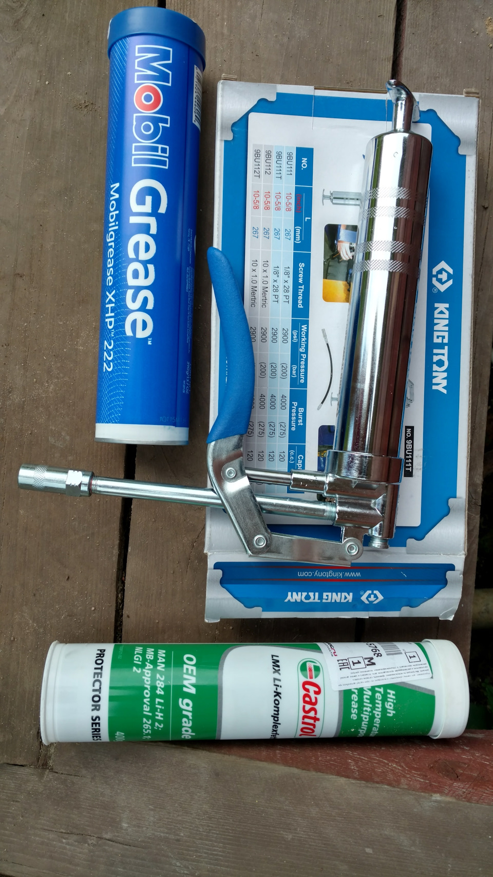

После месяца работы (по выходным), решил смазать каретки и ШВП. Перечитал кучу форумов - купил шприц и Castrol LMX http://www.castrol.com/ru_ru/russia/pro ... xfett.html
Сделал переходник, закачал смазки в каретки, смазал ШВП и прогнал по все лине. Все было хорошо. Через неделю, я включил станок и вручнуе поехал по X - ось периодически клинит до полной остановки. Тоже самое по остальным осям. После того, как станок немного походит - клинить перестает. Сейчас делаю 4 щита с пазами - периодически возникает звук нехороший, который должен быть слышен на 14 секунде во время опускания.
https://youtu.be/aJAIopr7MCs
Что я сделал не так? Смазка не подходит? или древесной пыли забилось, и все надо разбирать и чистить?

так это, сначала старую смазку вымыть, потом новую забивать.
