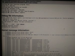

Суть такая- вдруг ни с того, ни с сего, стал вываливаться LinuxCNC в ошибку во время работы. Сейчас не вспомню точно, но что-то про задержку реалтайма. Хотя джиттер не изменился за год по тесту. Подумал, что-то странное происходит... потом через 2 недели отпуска запускаю станок и вижу картину:
P_20170823_212726.jpg (9765 просмотров) <a class='original' href='./download/file.php?id=118932&mode=view' target=_blank>Загрузить оригинал (3.12 МБ)</a>
P_20170823_224039.jpg (9765 просмотров) <a class='original' href='./download/file.php?id=118934&mode=view' target=_blank>Загрузить оригинал (2.98 МБ)</a>
Как бы не бился головой об стену и не читал забугорных форумов ни к чему это меня не привело...

Я как дурак протёр контакты. Результата ноль...
Попробовал перепрошить после перезагрузки. Опять безрезультатно...
Нашёл уже плату за 6700 руб с доставкой... Хорошо не оплатил, денег не хватило на карте. :lol:
Потом меня осенило! Комп видит плату, значит она работает, но при загрузке драйвера запускается проц на ней и т.д. и т.п.- значит возрастает токовая нагрузка на шину PCI , а там как известно 3,3 вольта. Вошёл в BIOS и был приятно удивлён напряжению 3,07 вольта вместо 3,3-т.е при неработающей нагрузке на шину...
Был БП рядом, заменил :hehehe:
Всё завелось при первом включении-LinuxCNC заработал!!!
Не наступайте на мои грабли!!!
