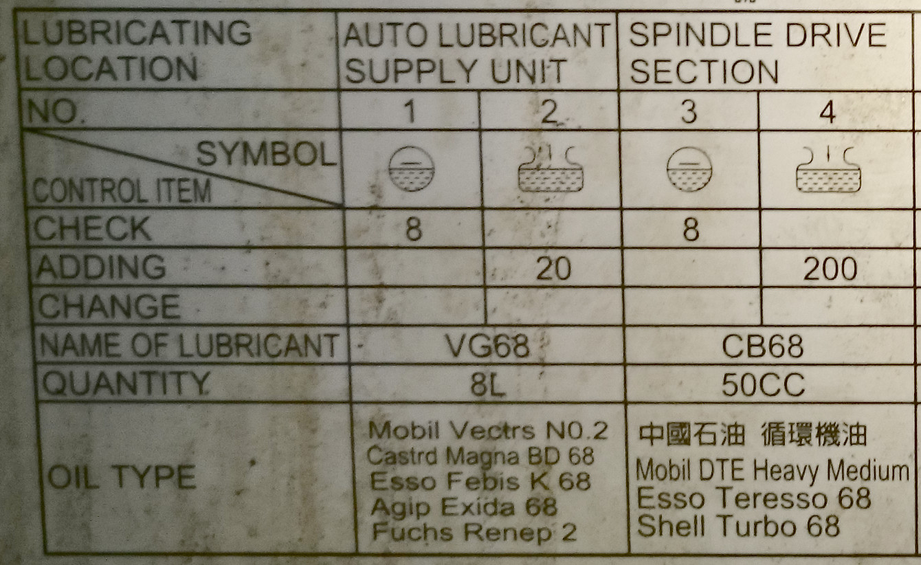

Сергей Саныч - а зачем изобретать велосипед ? чпу станки на направляйках скольжения в подавляющем большинстве используют Mobil Vactra No.2
соответственно смотрите его, и его аналоги. гарантировано беспроблемный вариант.
Re: Смазка для ластохвостов
Сергей Саныч - вот с фрезерного фотка - табличка с указанием того что можно лить. Станок на направляйках скольжения.
DSC_0189.JPG (5296 просмотров) <a class='original' href='./download/file.php?id=118857&sid=b4e8138c93c2e1bc7e1dd27beb031145&mode=view' target=_blank>Загрузить оригинал (307.26 КБ)</a>
Хотя на токарном у меня тоже прописано Vactra No.2 несмотря на рельсы..

Недавно купил на токарник Мобил вактра 2
по деньгам вполне гуманно, 20 литров вышло в 4700 с доставкой
разница с обычным весьма заметная, очень хорошая пленка , с призматической направляющей не стекает, показалось помягче страгивается
Практически не утекает в трубках подачи масла
Процентов на 20 увеличил пробег между смазками
в общем и целом , зря я раньше не дооценивал правильную смазку :)
