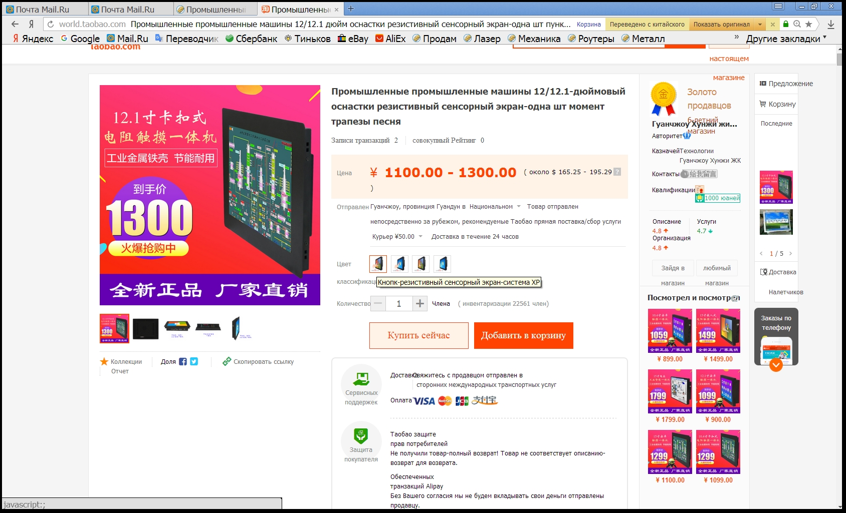

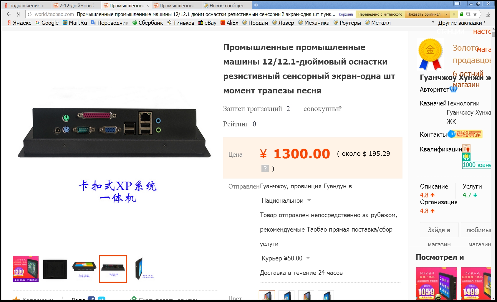

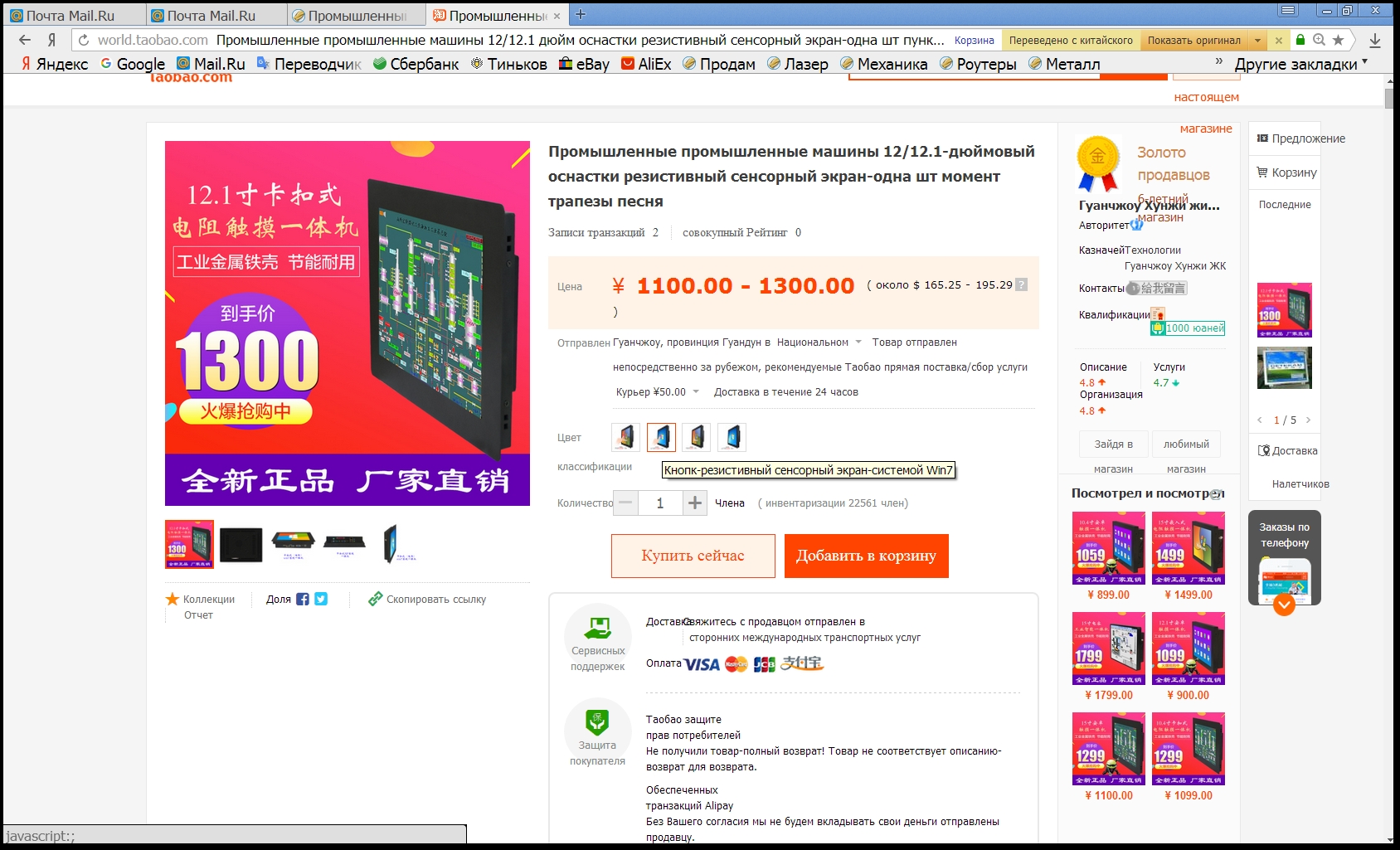

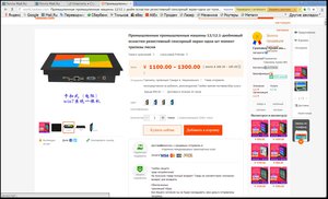

Re: Промышленный сенсорный панельный компьютер 12" Windows X
Сообщение ultrus »
Там кнопочки на странице есть, за надписью "Цвет": :hehehe:
2017-08-21 20-23-22.jpg (2988 просмотров) <a class='original' href='./download/file.php?id=118686&mode=view' target=_blank>Загрузить оригинал (820.51 КБ)</a>
2017-08-21 20-23-40.jpg (2988 просмотров) <a class='original' href='./download/file.php?id=118687&mode=view' target=_blank>Загрузить оригинал (821.22 КБ)</a>
Под XP с LPT:
2017-08-21 18-33-16.jpg (2988 просмотров) <a class='original' href='./download/file.php?id=118685&mode=view' target=_blank>Загрузить оригинал (608.1 КБ)</a>
Под семёрку без:
2017-08-21 20-27-20.jpg (2988 просмотров) <a class='original' href='./download/file.php?id=118688&mode=view' target=_blank>Загрузить оригинал (703.11 КБ)</a>
