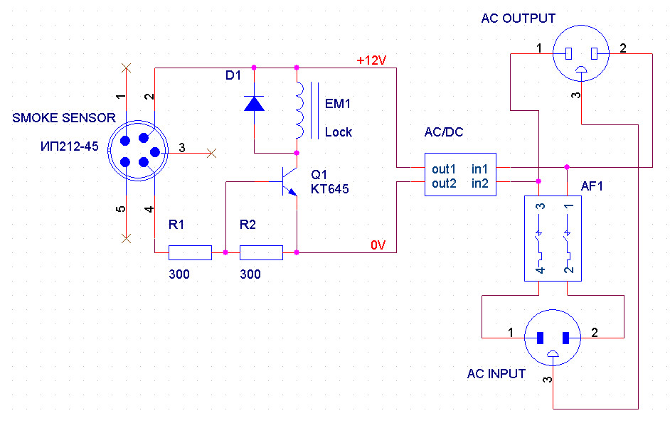

Устройство аварийного отключения
Это устройство предназначено для отключения сетевого питания, когда "что-то пошло не так" и пошел дым :)
Например, забыли сковородку на электроплите. Или термошкаф вышел из-под контроля.
Сделано на базе пожарного извещателя (датчика дыма) и доработанного автоматического предохранителя ("автомата"). Доработка заключалась в установке электромагнита, воздействующего на механизм автомата. Такие устройства называются "независимый расцепитель" и выпускаются промышленно, но подходящего я не нашел, поэтому приладил электромагнит от ВАЗовского автомобильного реле. При срабатывании рычажок, припаянный к якорю реле, нажимает на пластмаску внутри автомата, в результате он выключается.
DSCN7741_cr.jpg (6346 просмотров) <a class='original' href='./download/file.php?id=119871&mode=view' target=_blank>Загрузить оригинал (996.68 КБ)</a>
Для обнаружения дыма служит стандартный пожарный извещатель ИП212-45. При появлении дыма извещатель замыкает цепь сигнализации, но допустимый ток для срабатывания электромагнита недостаточен. Поэтому для согласования с электромагнитом применен простой ключ на транзисторе.
Питание - БП для светодиодного освещения 220/12В, 0.5А, точнее, плата от него.
Дымовой отключатель.jpg (6346 просмотров) <a class='original' href='./download/file.php?id=119873&mode=view' target=_blank>Загрузить оригинал (104.95 КБ)</a>

Сообщения: 3776
Re: Устройство аварийного отключения
Сергей Саныч писал(а):Это устройство предназначено для отключения сетевого питания, когда "что-то пошло не так" и пошел дым :)
А если закурил на кухне, то и без ужина остался :hehehe:
