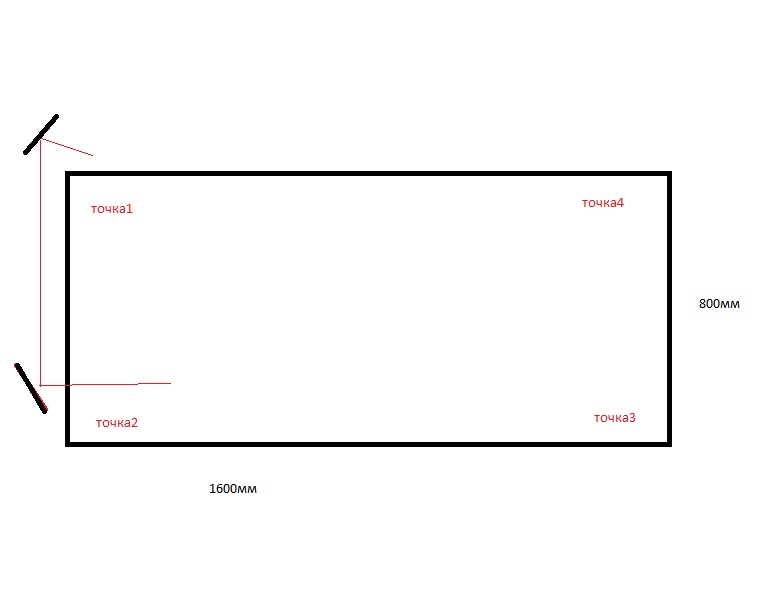

Здравствуйте сообщество, что-то надолго я выпал из форума, но потихоньку делал свой лазерный резачок на трубе 40вт с полем 1600*800. И вот при настройке вышла проблема. Вообщем долго пытался настроить оптику на трубе, но плюнул и приклеил временно вместо трубы лазерный фонарик и вот что выходит:
1 настроил луч таким образом чтоб при движении по У луч попадал в одну и ту же точку второго зеркала (не центр)
2 при движении головки по Х между точками 2 и3 - луч попадает в одну и ту же точку головки (не центр)
3 при движении головки между точками 1 и 2 - луч попадает в одну и ту же точку головки (не центр) но ту же точку что и в п2 (тоесть при движени от точки 1 до точки 2 и далее до точки 3 - все супер)
4 при движении из точки 3 в точку 4 луч уходит вертикально вверх на 8 мм!!!
Попробовал открутить полностью рельс и поднять рукой направляющую в точке 4 и тут произошел "разрыв шаблона" - точка не опустилась, а наоборот начала подниматься. Тут я и завис, что дальше делать незнаю. Проверял советским нивелиром и лазерным уровнем - уровень направляющих по У гуляет не более 1мм. Подскажите что дальше делать. Единственное что приходит в голову - поднять точки 1,2,3 и тем самым опустить точку 4 (может луч полезет вниз?), НО ВЕДЬ уРОВЕНЬ НАПРАВЛЯЮЩИХ ЕСТЬ...

lexx_l писал(а):тут произошел "разрыв шаблона" - точка не опустилась, а наоборот начала подниматься.
для починки шаблона представьте себе еще и наклон зеркала, оно ж к порталу прикручено
lexx_l писал(а):Проверял советским нивелиром и лазерным уровнем - уровень направляющих по У гуляет не более 1мм.
это по отдельности каждая направляющая, так? померить между точками 2,3 и 1,4.

arkhnchul писал(а):для починки шаблона представьте себе еще и наклон зеркала, оно ж к порталу прикручено
Тоесть подъем 3-х точек должен помоч? Или вы к тому что после подъема нужно было перенастроить зеркала?
arkhnchul писал(а):это по отдельности каждая направляющая, так? померить между точками 2,3 и 1,4.
По линейке 1,2и3- 25мм, 4- 24мм. Хотя нет, не буду врать - непомню, данные на станке записаны, а он на работе. Но что-то около того.

НАШЕЛ! Проблема в прогибе левой направляющей.
