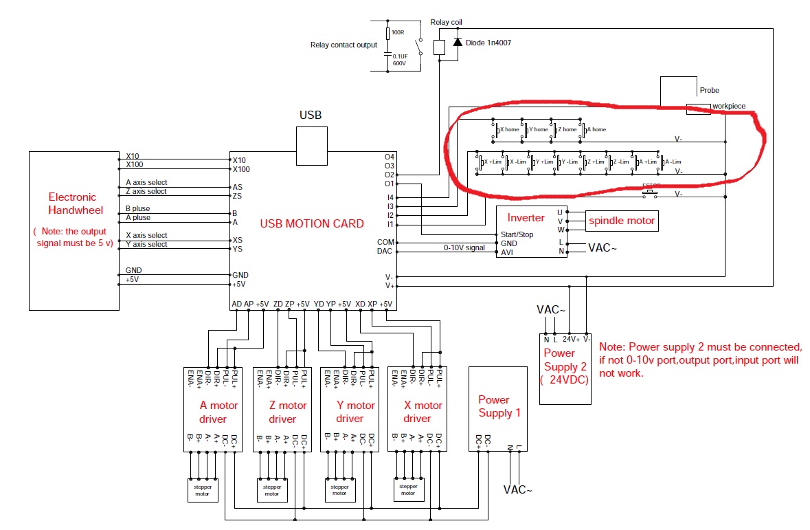

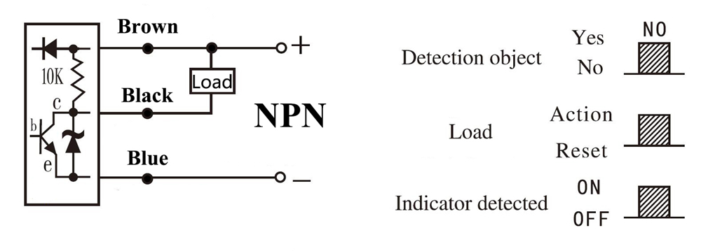

Здравствуйте! Проблема не могу подключить емкостный концевик, любое подключение проводов вызывает срабатывание. Замерил сопротивление между контактами Коричневый - черный 10ком, Коричневый - синий 40 ком. , черный- синий 48ком, вот концевик https://ru.aliexpress.com/item/LJ8A3-2- ... 45807.html. схема подключения к контролеру я прикрепил. Может мне другой купить надо или платку допаять. Помогите пожалуйста. картинка контроллера https://yandex.ru/images/search?text=us ... rpt=simage
Схема датчика (2498 просмотров) <a class='original' href='./download/file.php?id=117844&mode=view' target=_blank>Загрузить оригинал (112.51 КБ)</a>
Схема датчика
Схема подключения к контролеру. (2510 просмотров) <a class='original' href='./download/file.php?id=117836&mode=view' target=_blank>Загрузить оригинал (171.77 КБ)</a>

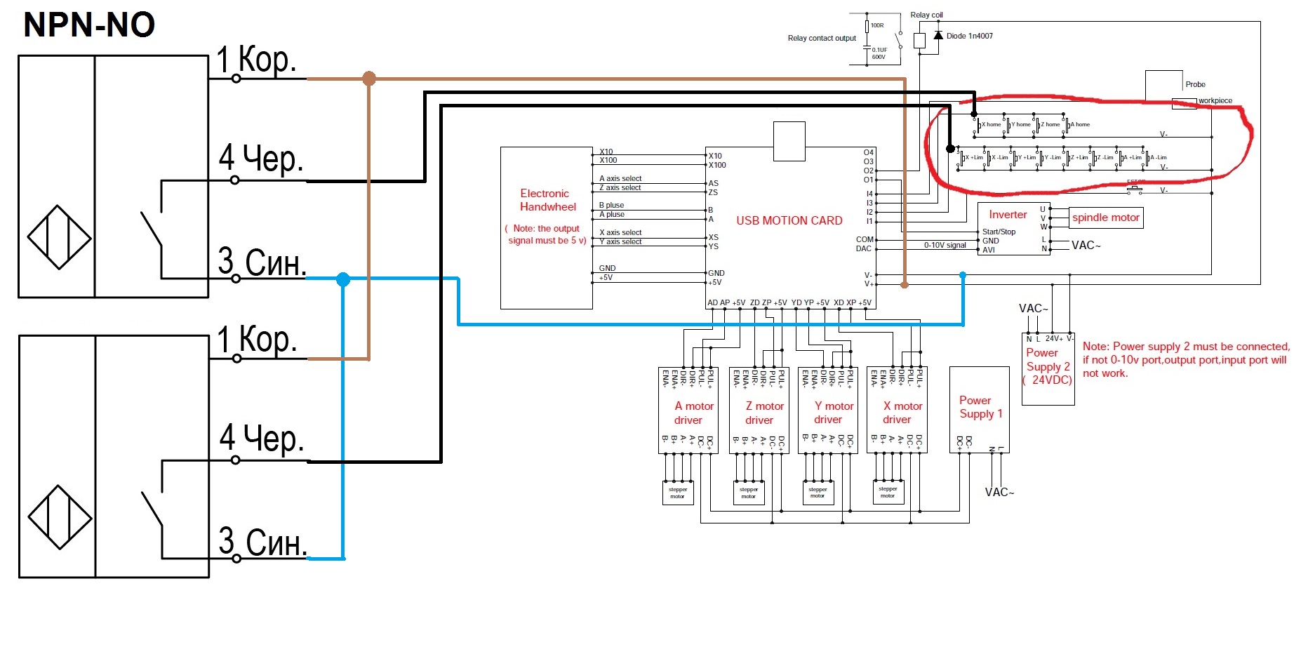

Вот так надо:
Shema2.jpg (2489 просмотров) <a class='original' href='./download/file.php?id=117845&mode=view' target=_blank>Загрузить оригинал (253.9 КБ)</a>

С подключением я все понял. Я на включенном станке подключаю синий и черный и Mach3 пишет, датчик сработал, Вот что смутило.

arshin писал(а):С подключением я все понял. Я на включенном станке подключаю синий и черный и Mach3 пишет, датчик сработал, Вот что смутило.
А вот на включенном станке вообще не стоит ничего подключать!
