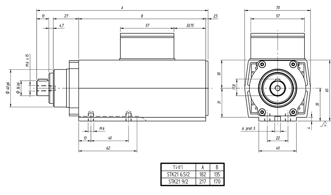

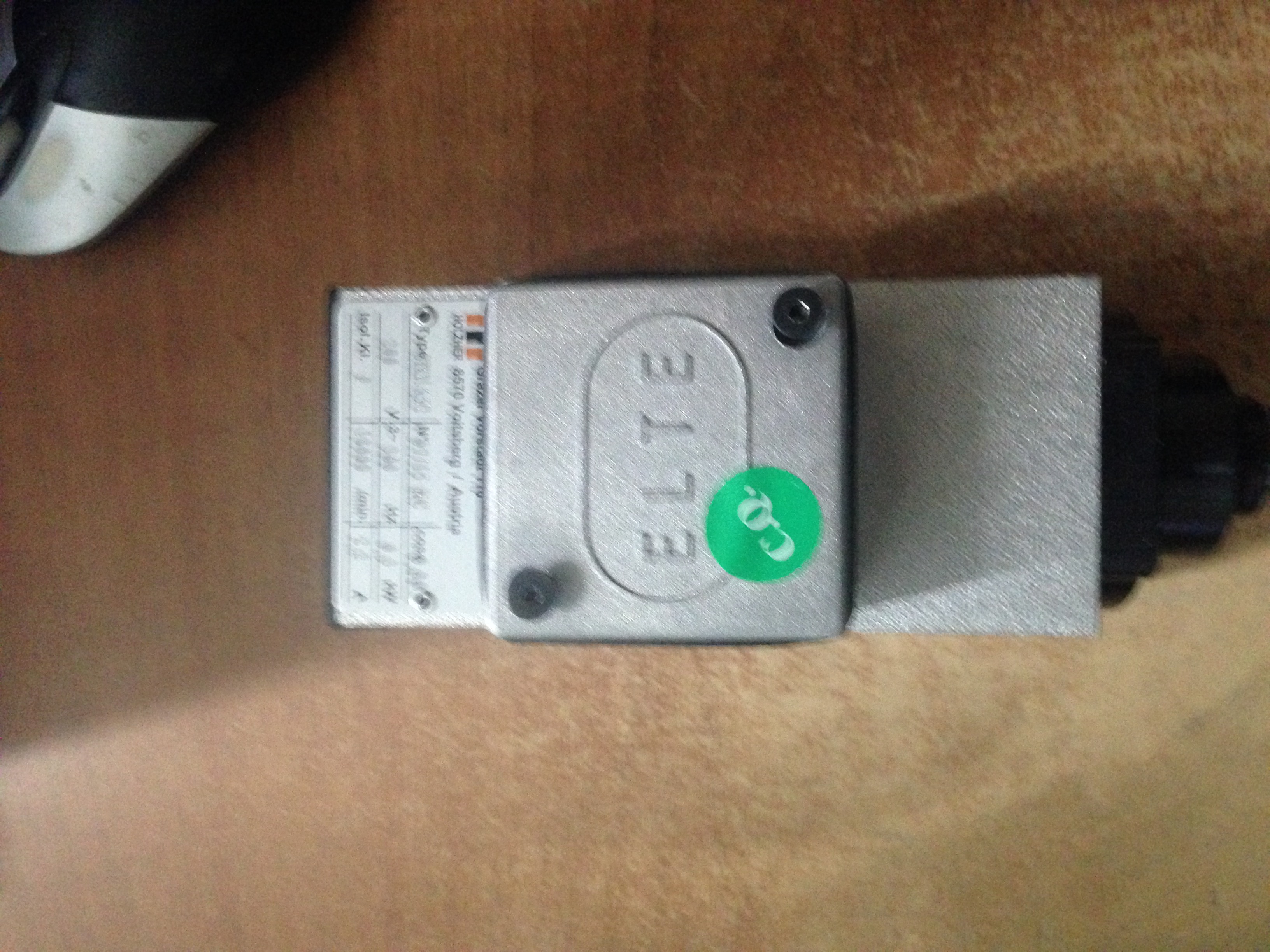

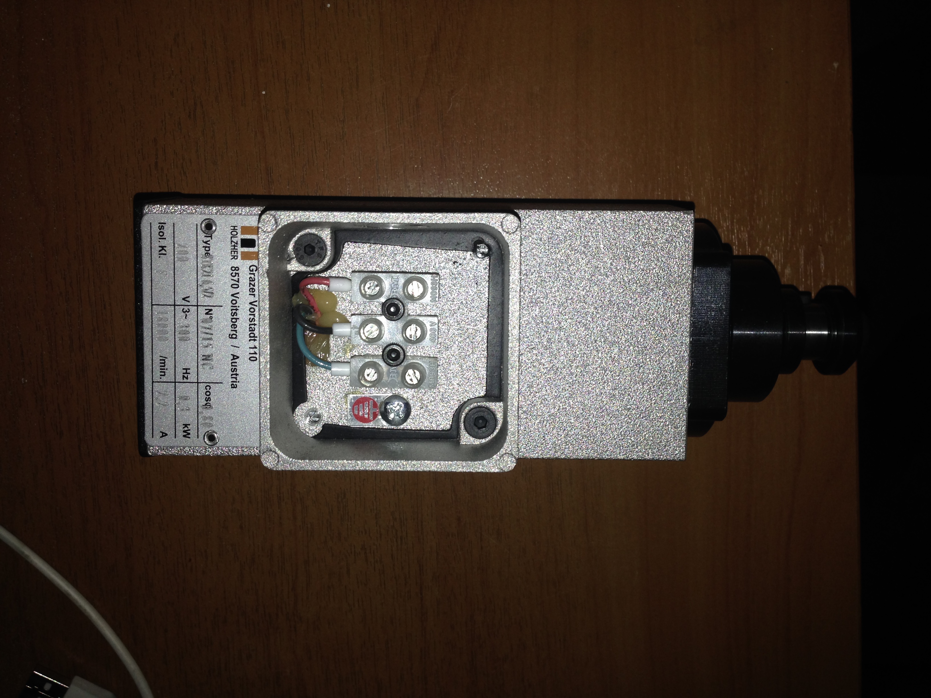

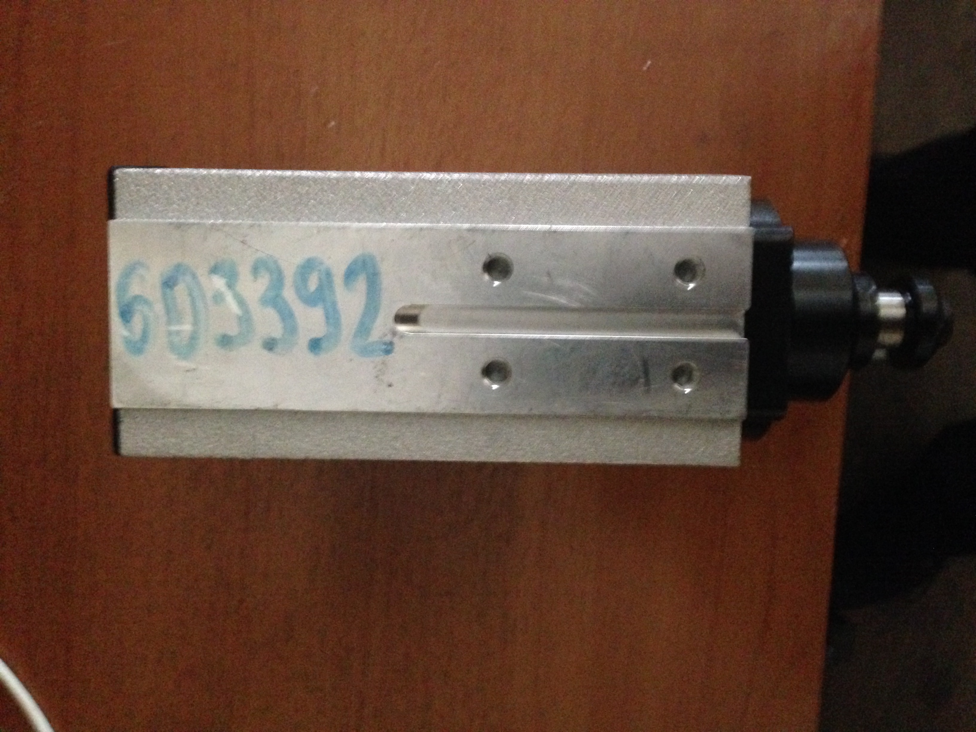

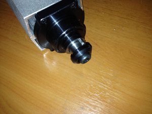

Добрый день форумчане ! Посоветуйте и объясните собираю чпу станок и мне отдали новый STK21 6.5/2 для чего он подойдет и как подключать его ? где найти и у становить цанговый патрон? и пригоден ли он для работы по дереву, цвет металлу, и др

STK_21_SC_gabarit.png (3112 просмотров) <a class='original' href='./download/file.php?id=117673&mode=view' target=_blank>Загрузить оригинал (81.46 КБ)</a>

это деревяшечный шпиндель под дисковые фрезы, дюраль то он будет пилить, но вот цанговый патрон не поставишь, во всяком случаи не встречал чтобы на такой ставили. Подключается через частотный преобразователь.

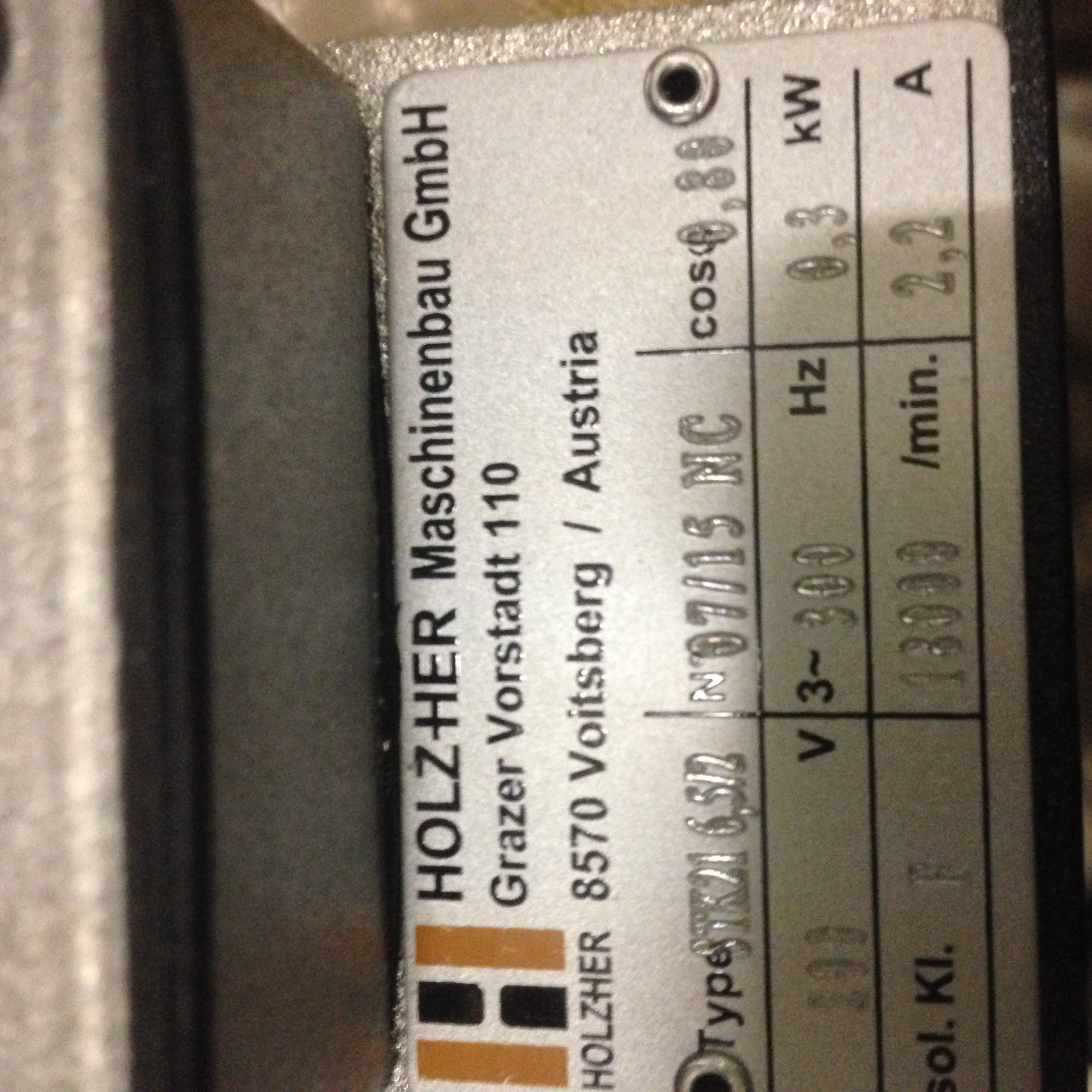

Я цангу на такой ставил. Патрон сами точили. И этот шпинделёк не ELTE...

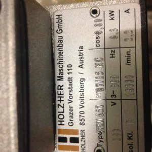

stragnik2008
Сообщения: 5
Зарегистрирован: 07 авг 2017, 12:03
Re: нужен ваш совет про Шпиндель ELTE серии STK21 6.5/2
Сообщение stragnik2008 »
шпиндель на крышке контактов ELTE

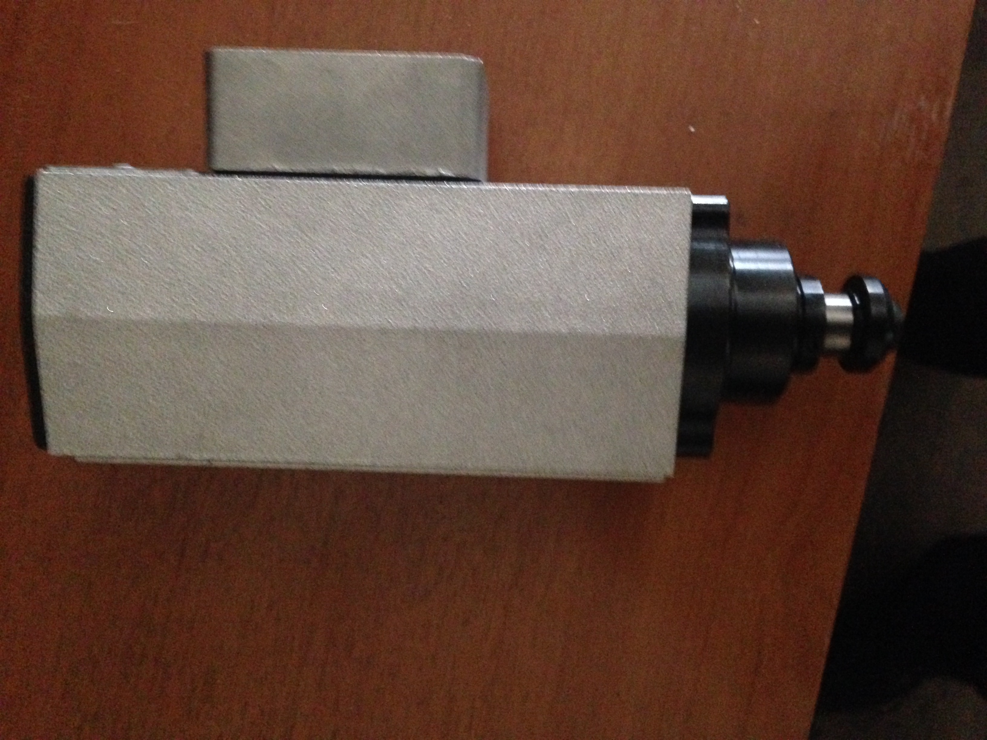

IMG_0076[1].JPG (3066 просмотров) <a class='original' href='./download/file.php?id=117731&mode=view' target=_blank>Загрузить оригинал (1.46 МБ)</a>
Карабас
Сообщения: 1862
Репутация: 690
Сообщение Карабас »
Был такой шпинделёк пару лет назад, серия только TMPE .Из всех шпинделей прошедших через нас, шпиндели данной фирмы порадовали ремонтопригодностью, но огорчили не калёным валом :wik: .Резьбу убить на раз можно. Может сейчас нормально делают.

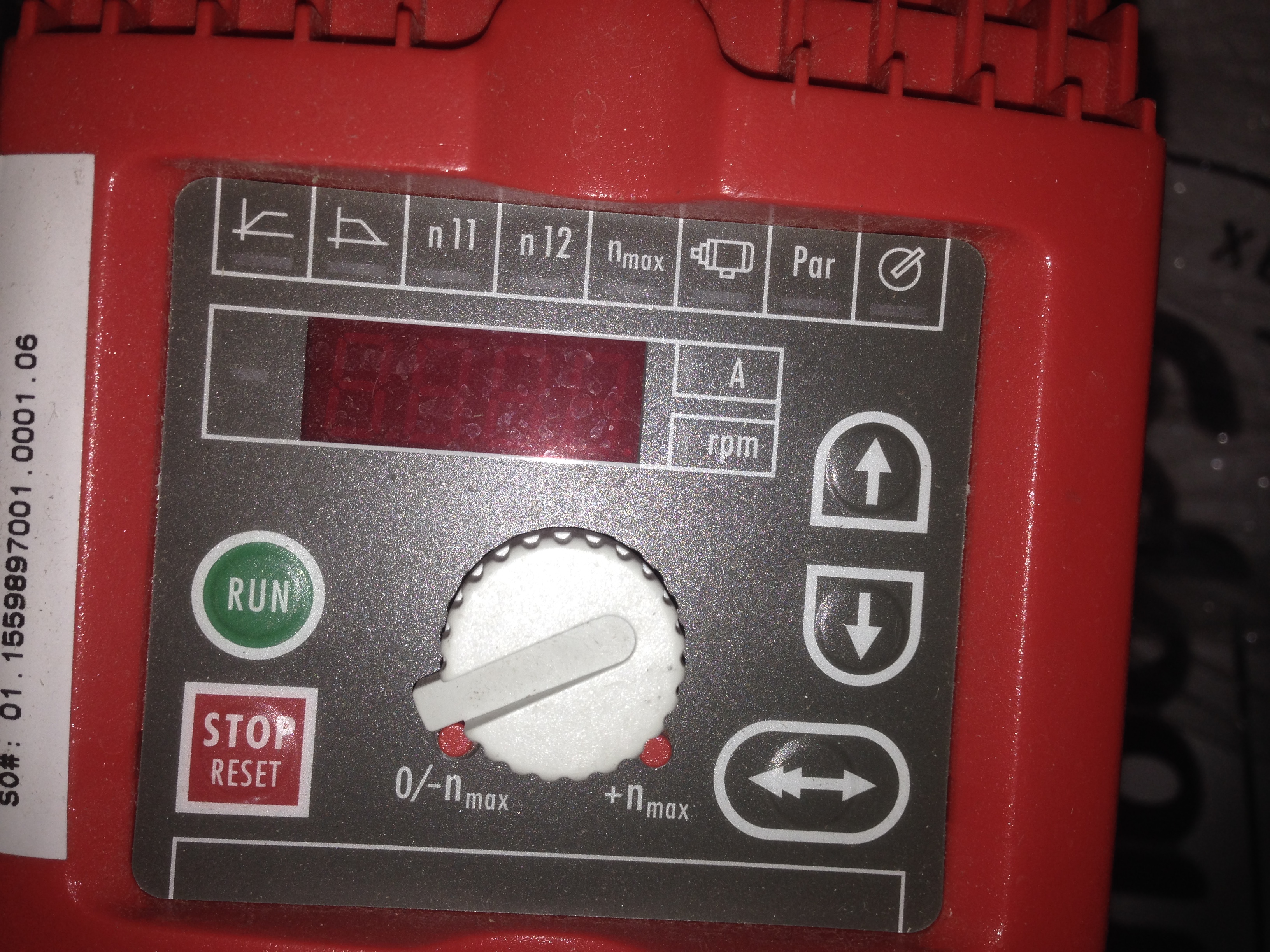

Lafayette писал(а):это деревяшечный шпиндель под дисковые фрезы, дюраль то он будет пилить, но вот цанговый патрон не поставишь, во всяком случаи не встречал чтобы на такой ставили. Подключается через частотный преобразователь.
Какой частотный преобразователь можно поставить ? Ситуация такая что у меня есть доступ к складу запчастей деревообрабатывающих станков и там ща валяються разные чтуки

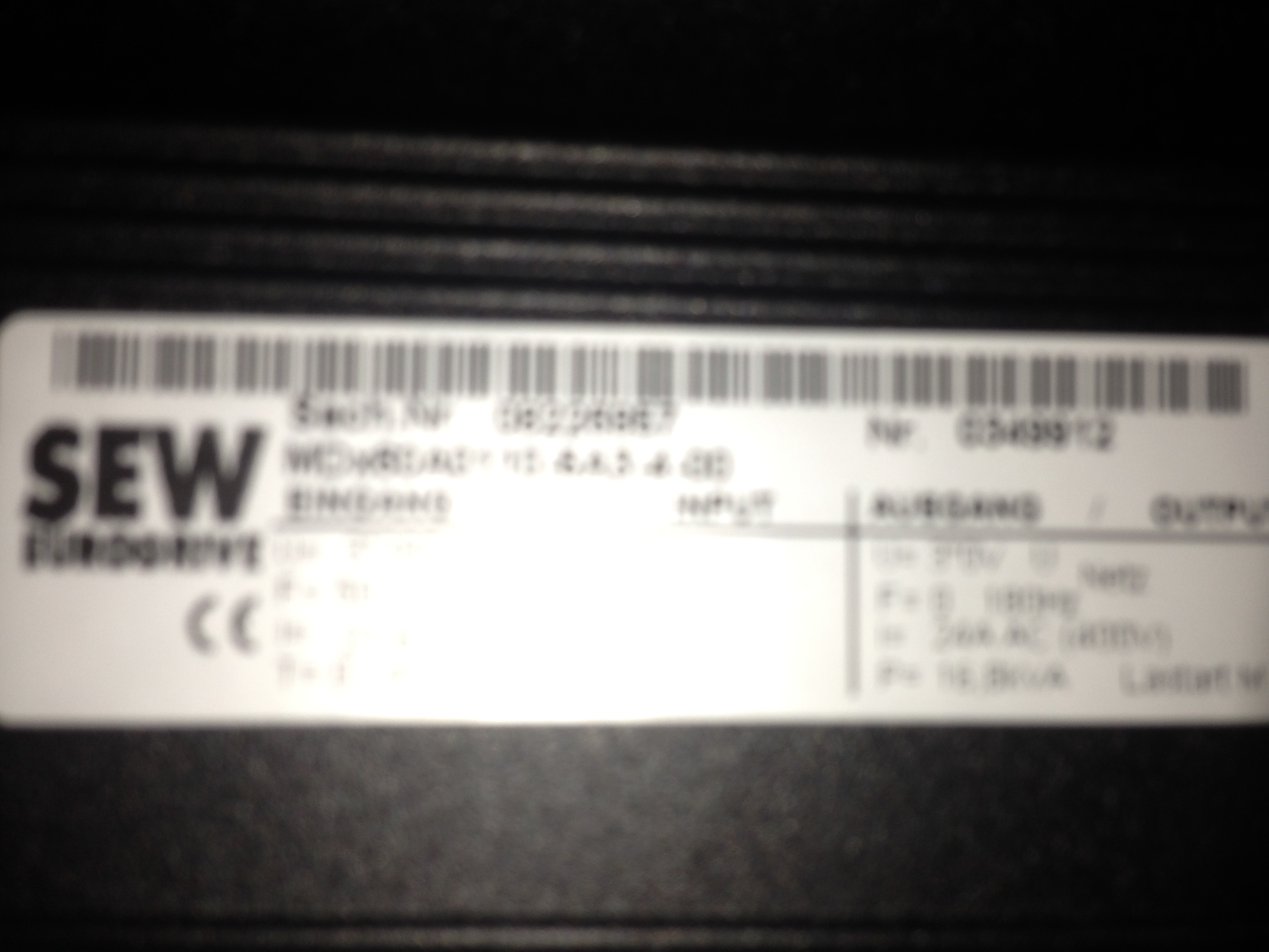

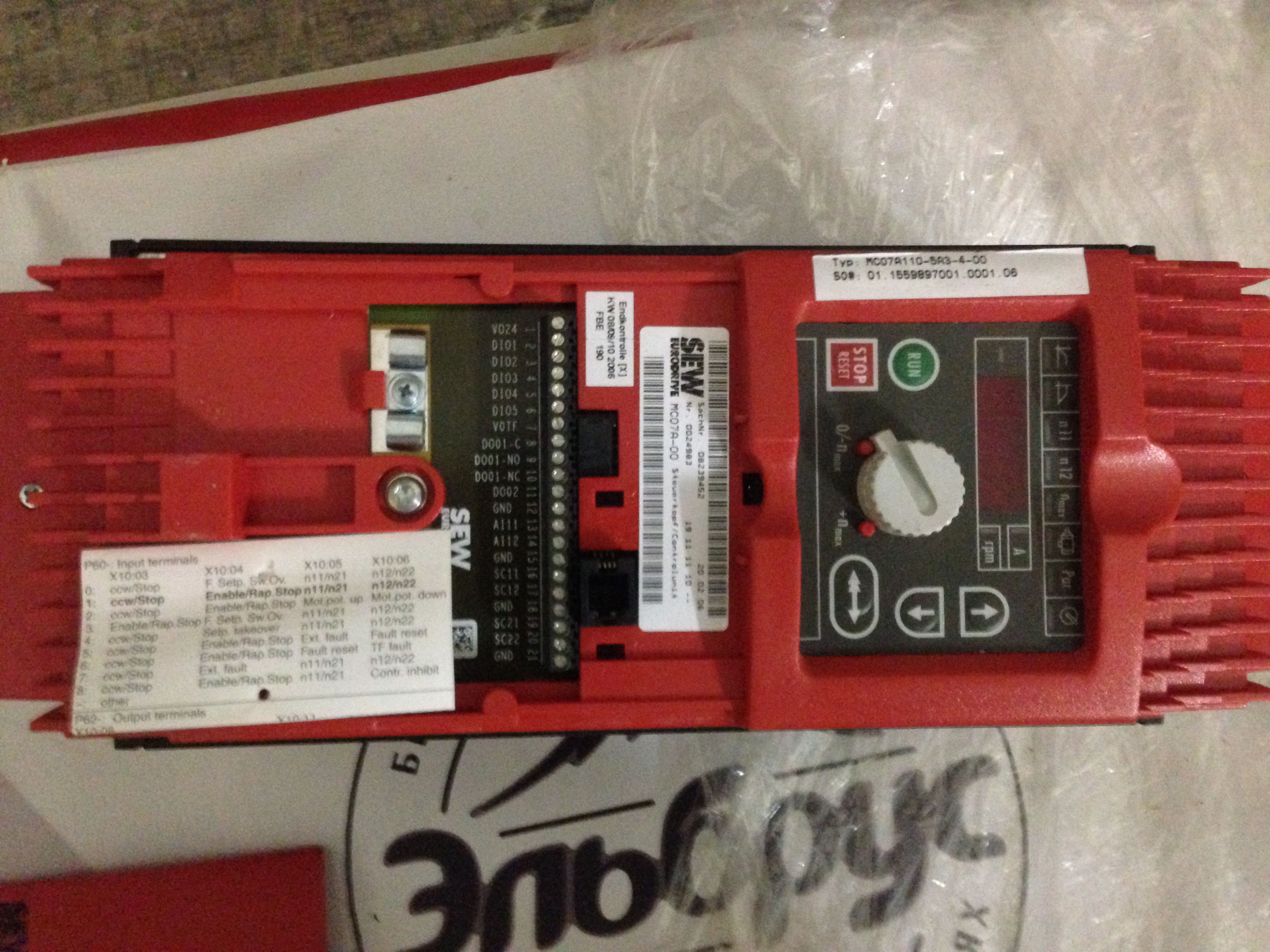

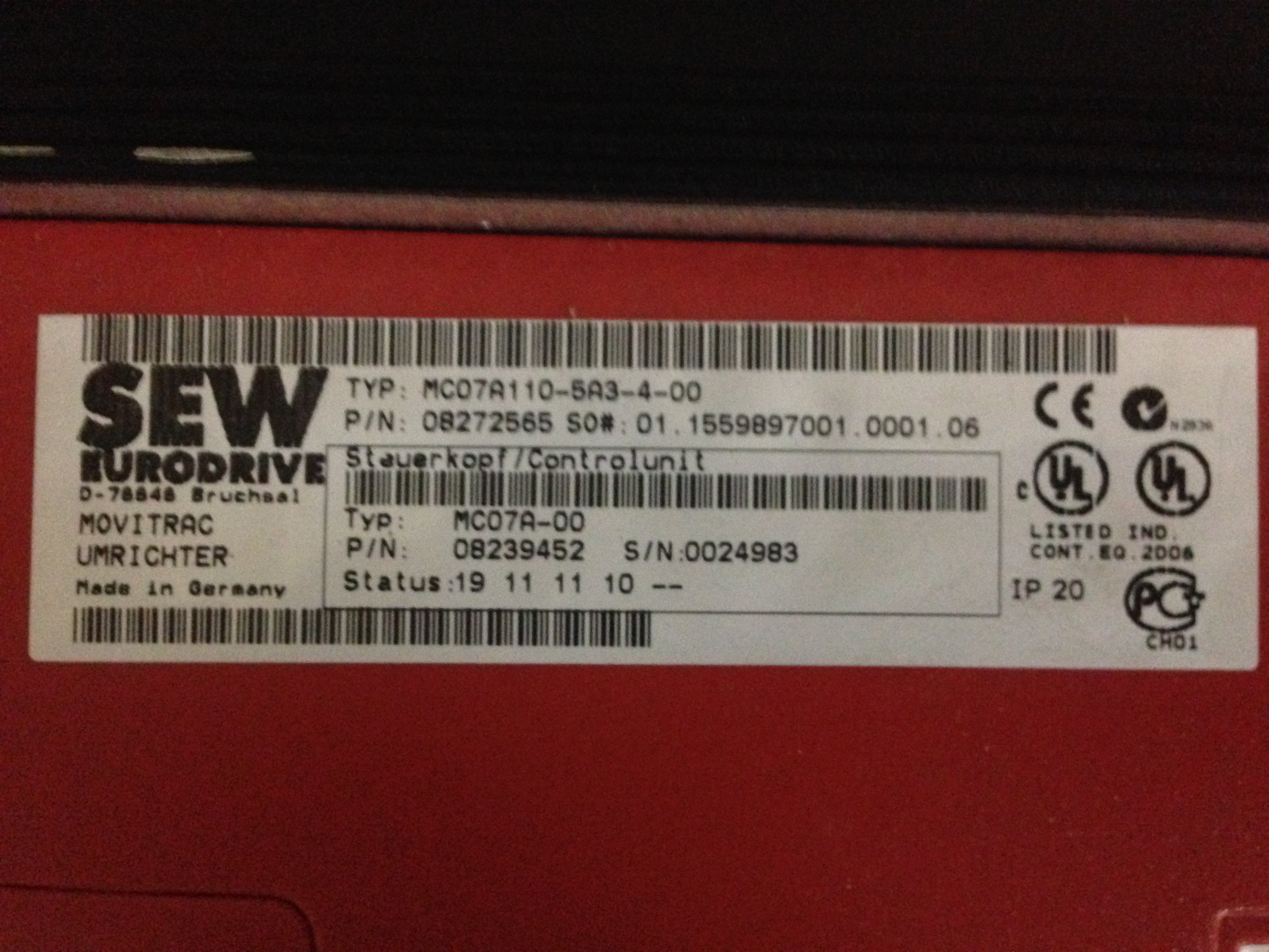

и преобразователь такой подайдет
