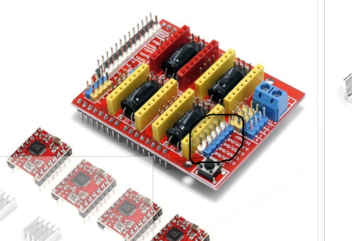

А с моим шилдом работать будет? https://ru.aliexpress.com/item/Free-Shi ... 9b265f6801 Или нужно обзавестись Ramps?
Сообщения: 4605
Re: A4988 и Nema 23+
adobe писал(а):А с моим шилдом работать будет? https://ru.aliexpress.com/item/Free-Shi ... 9b265f6801 Или нужно обзавестись Ramps?
Вот к этой гребенке можно подключить.
