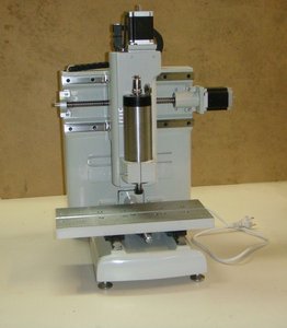

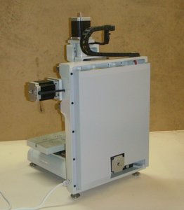

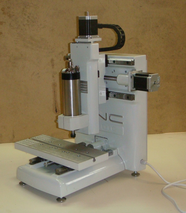

Уменя станок CNC Magic J.Питерский.Как выяснил у изготовителей-возможность подключения датчиков есть,но они не считают нужным их ставить.Управление-их собственнная разработка.Кстати сами датчики у меня тоже есть,PLogic ,индуктивные.Теперь вопрос как их присобачить.

Хммм... видно как из станка выходит обычная вилка 220В. Он что через, розетку управляется? :lol:
По датчикам:
Во-первых, им нужно питание. Если контроллер поддерживает подключение таких датчиков, то процедура упрощается. Если нет, то находим питание, и подключаем датчики напрямую к LPT (Возможно потребуется переходник / разветвитель.)
Во-вторых, нужно их как-то закрепить таким образом, что в районе home к ним приезжала железяка. Причем, это скорее всего придется на одном из концов каждой оси, т.к. иначе железяка активирующая датчик, снесет его.
