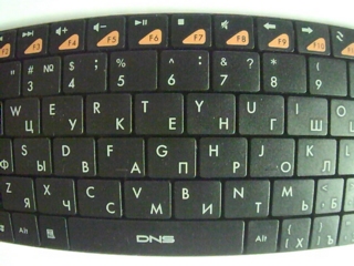

Можно ли проводить реальные измерения при помощи недорогой вебкамеры (эндоспока) и ПО Centrecam, как это указано в документах к ПО? Мой ответ - нет.
2017-07-21_205120.jpg (2151 просмотр) <a class='original' href='./download/file.php?id=116579&sid=24acf864a6c71022244e40e22c1a2180&mode=view' target=_blank>Загрузить оригинал (43.56 КБ)</a>
2017-07-21_205216.jpg (2151 просмотр) <a class='original' href='./download/file.php?id=116580&sid=24acf864a6c71022244e40e22c1a2180&mode=view' target=_blank>Загрузить оригинал (48.39 КБ)</a>
2017-07-21_205321.jpg (2151 просмотр) <a class='original' href='./download/file.php?id=116581&sid=24acf864a6c71022244e40e22c1a2180&mode=view' target=_blank>Загрузить оригинал (48.34 КБ)</a>
ИМХО всему вина "бочкообразность" изображения. Для таких дел нужна совершенно другая оптика.

Nikomas писал(а): ИМХО всему вина "бочкообразность" изображения. Для таких дел нужна совершенно другая оптика.
Imho, подход к измерению с помощью камеры неправильный. Чтобы минимизировать "бочку", нужен объектив с бОльшим фокусным расстоянием. Если возможности сменить объектив нет, то нужно провести калибровку камеры, чтобы софт правил её искажения.
Если софт не умеет делать калибровку и на ее основе править картинку - это проблемы софта.
Если софт калибрует камеру и исправляет картинку, но не может это сделать до конца - ничего в мире идеального нет, софт исчерпал свои возможности. Нужно с этим смириться и поменять объектив в камере на более длиннофокусный, либо сменить камеру.
Вот пример снимка очень короткофокусным объективом с большими геометрическими искажениями:
1.jpg (2121 просмотр) <a class='original' href='./download/file.php?id=116598&sid=24acf864a6c71022244e40e22c1a2180&mode=view' target=_blank>Загрузить оригинал (55.92 КБ)</a>
и скорректированный вариант:
2.jpg (2121 просмотр) <a class='original' href='./download/file.php?id=116599&sid=24acf864a6c71022244e40e22c1a2180&mode=view' target=_blank>Загрузить оригинал (55.78 КБ)</a>
Коррекция не совсем качественная, но, вообще то, для таких объективов ее добиться крайне сложно. Сильно подозреваю, что в эндоскопе как раз стоит широкоугольный объектив.
Для менее экстремальных случаев, картинка получается вполне ровная.
И следует учитывать, что камера, особенно формата 16:9, не измерительная линейка, более-менее точные измерения всегда будут только в ограниченной зоне в центре.
