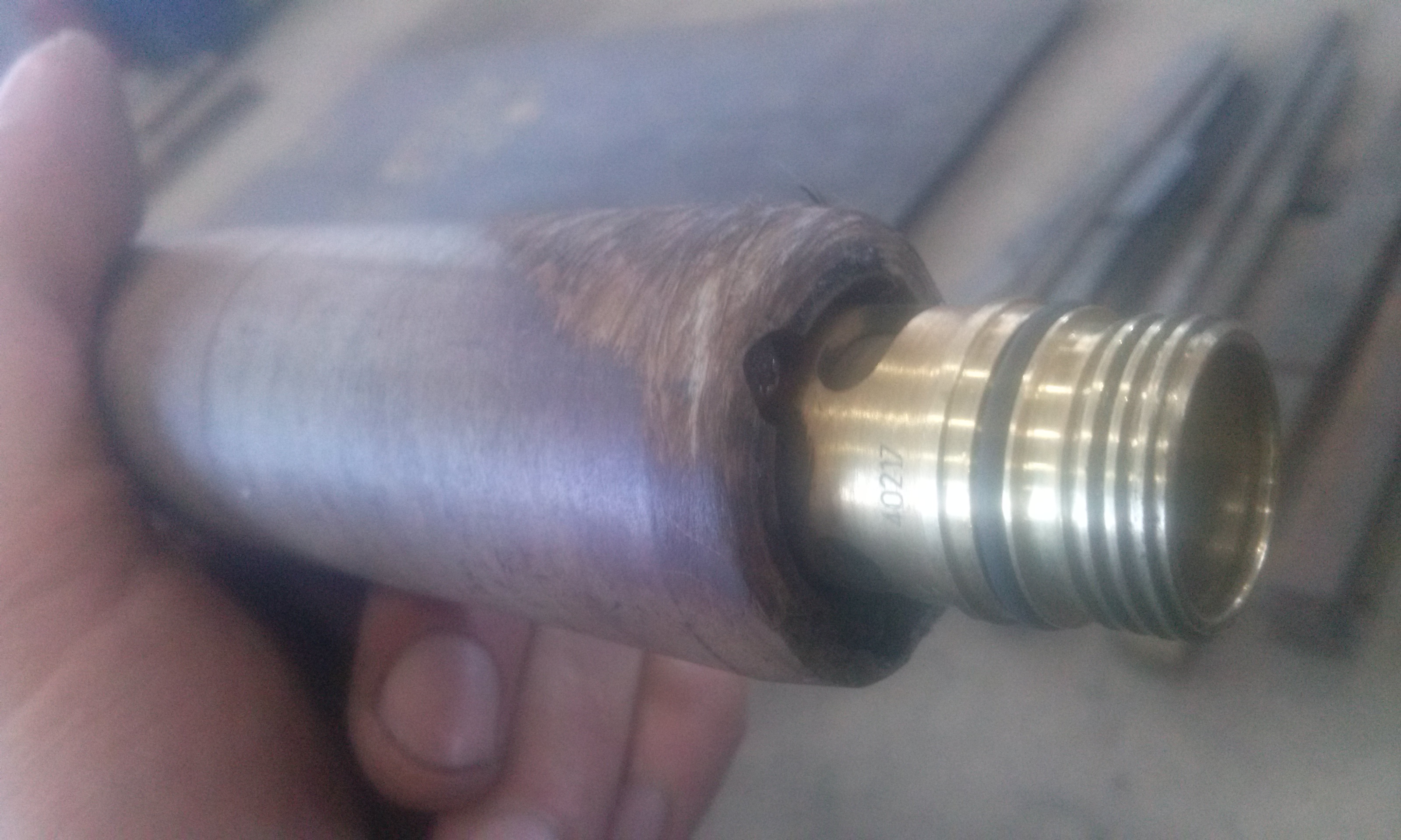

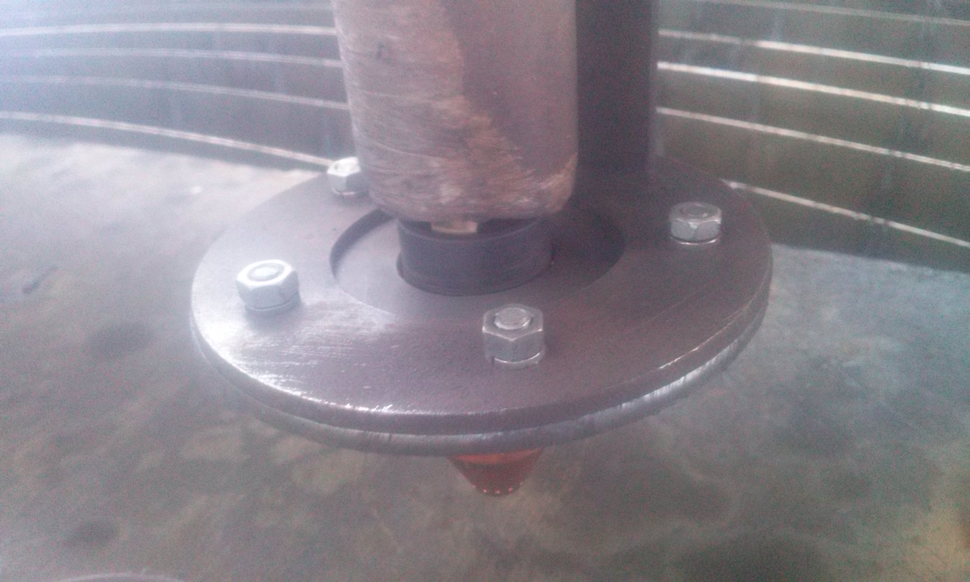

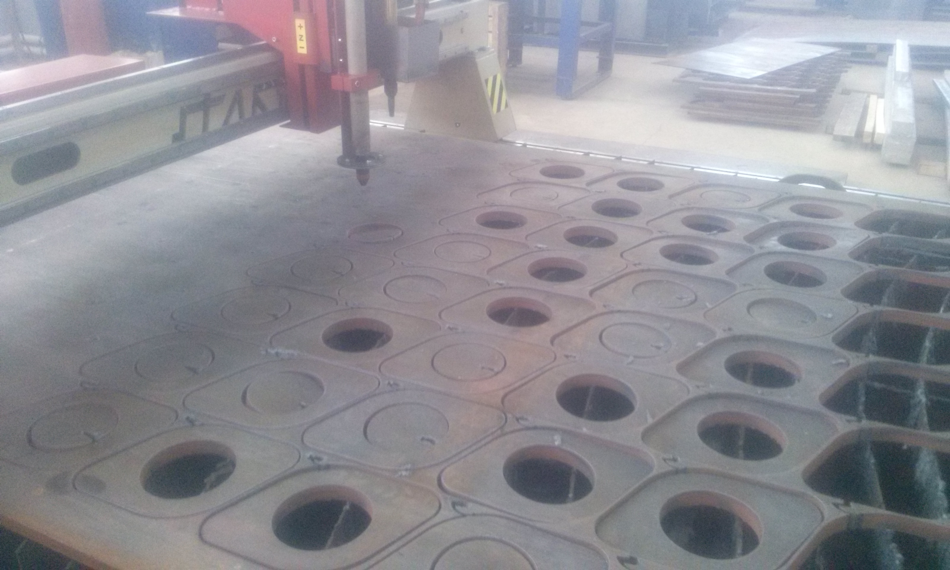

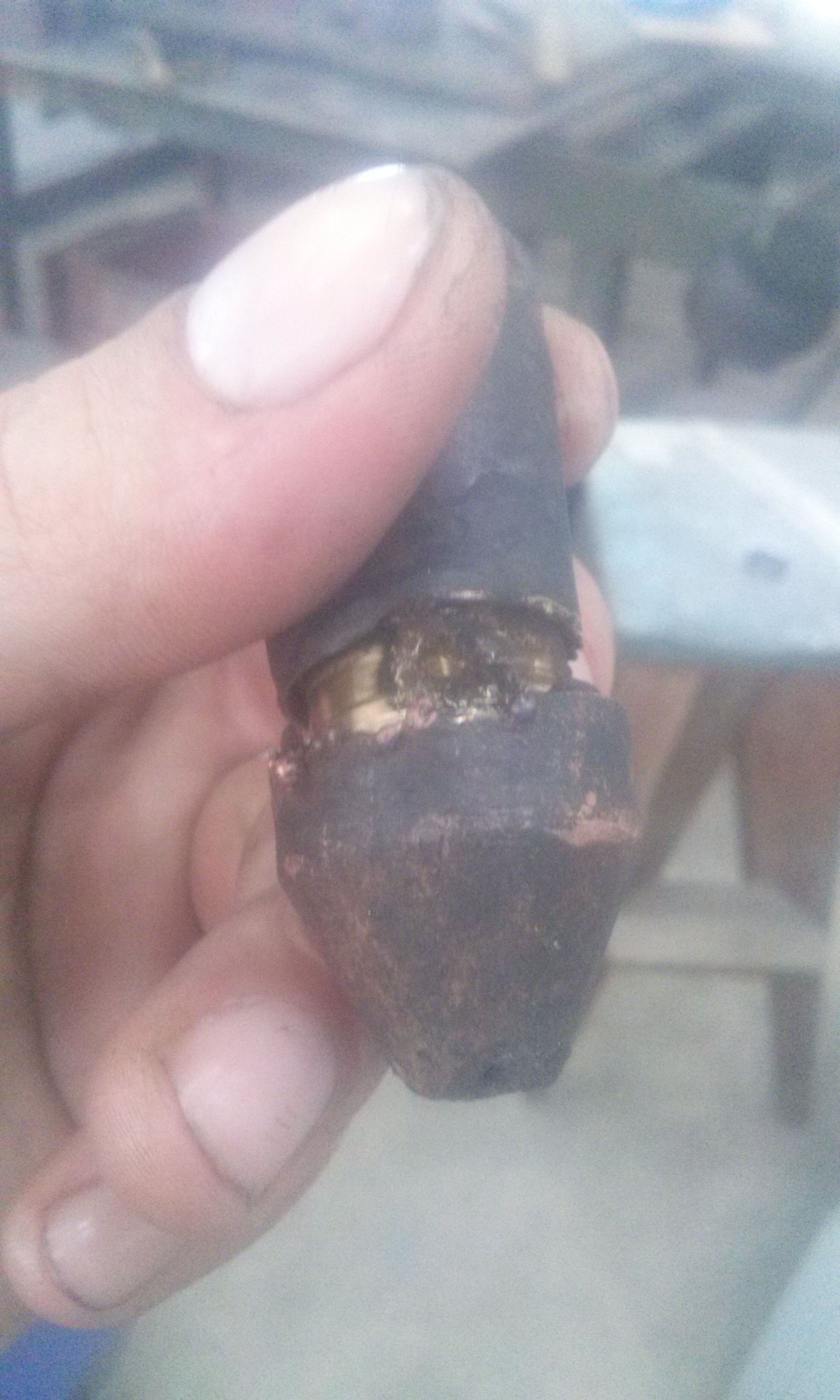

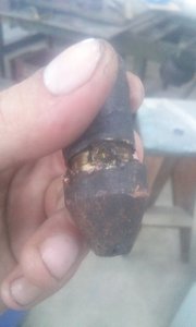

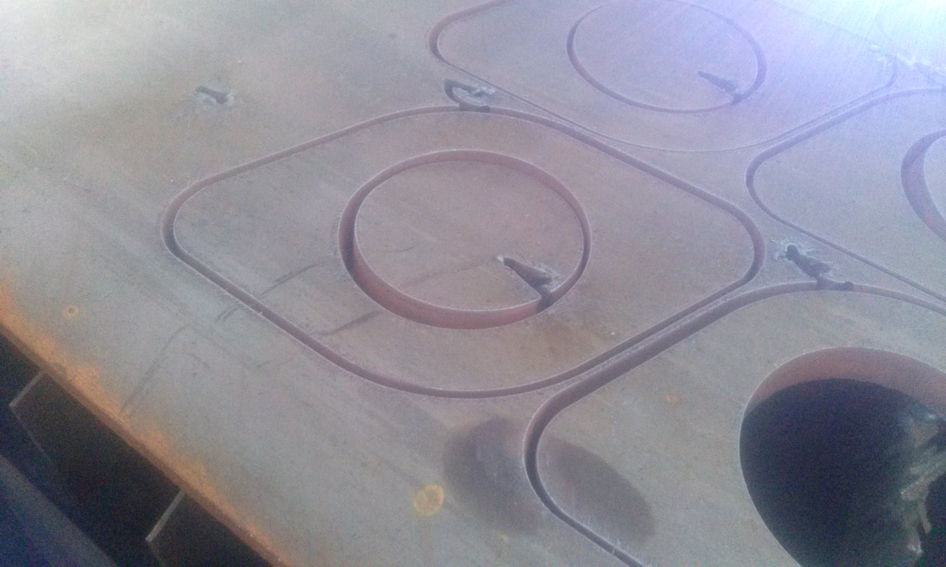

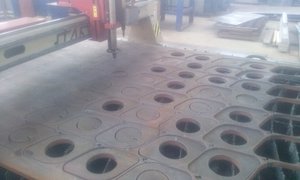

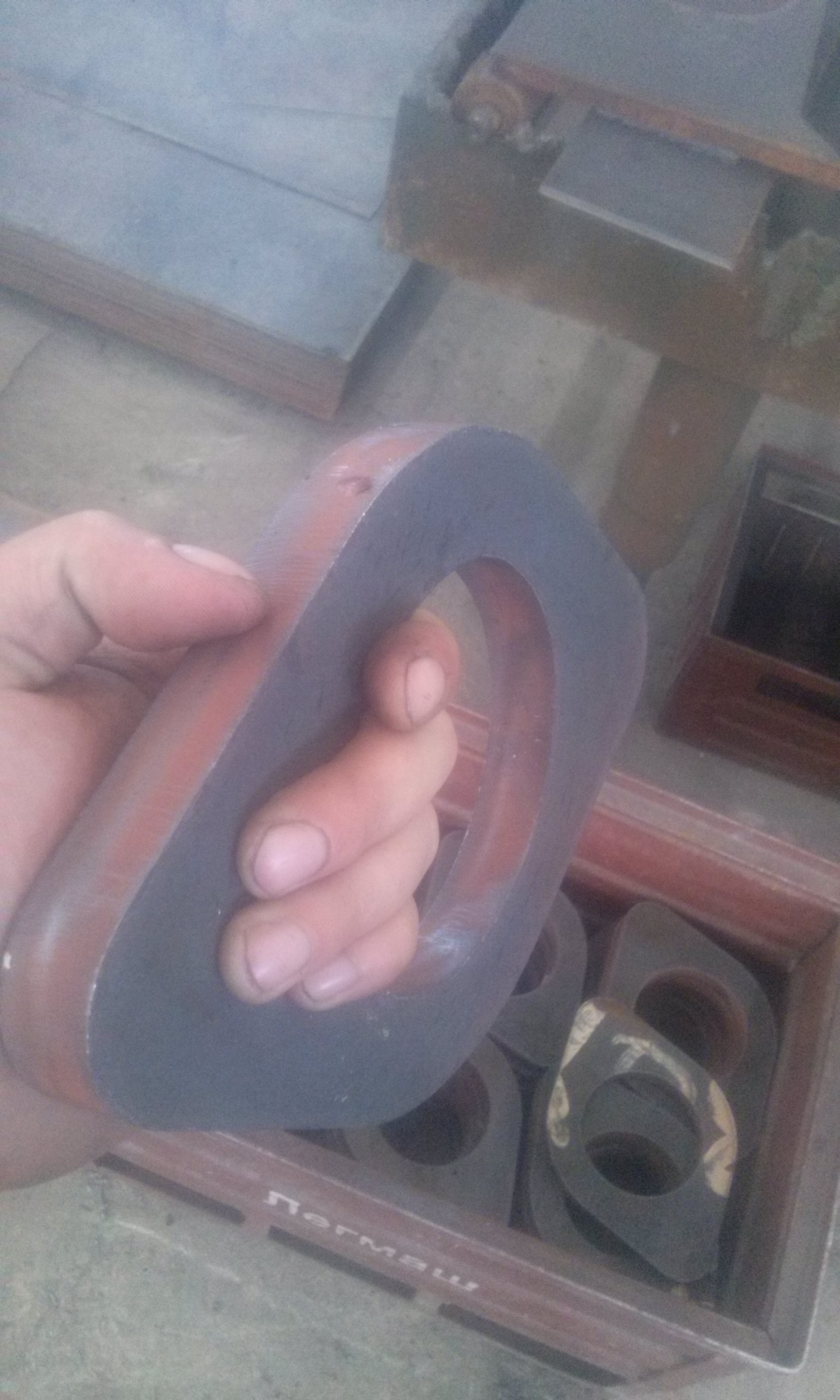

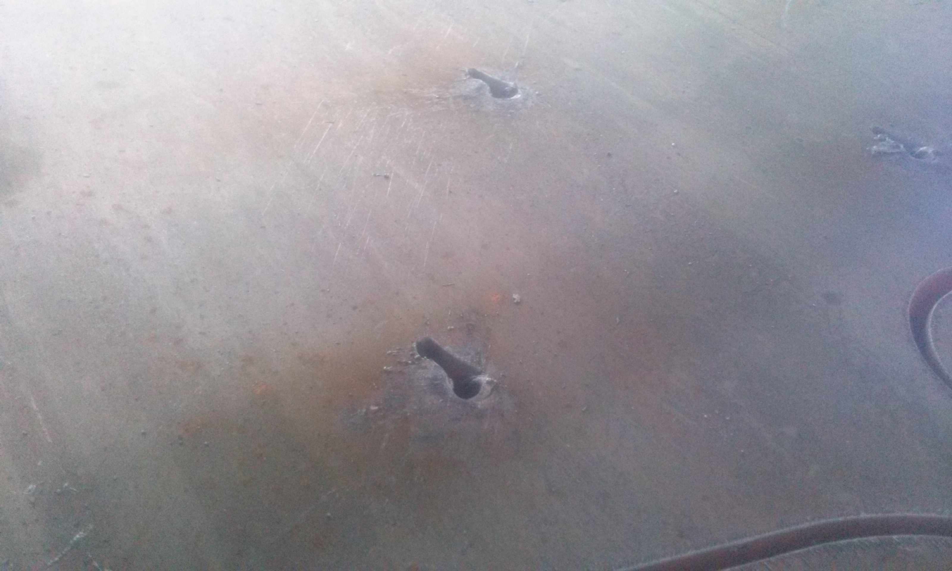

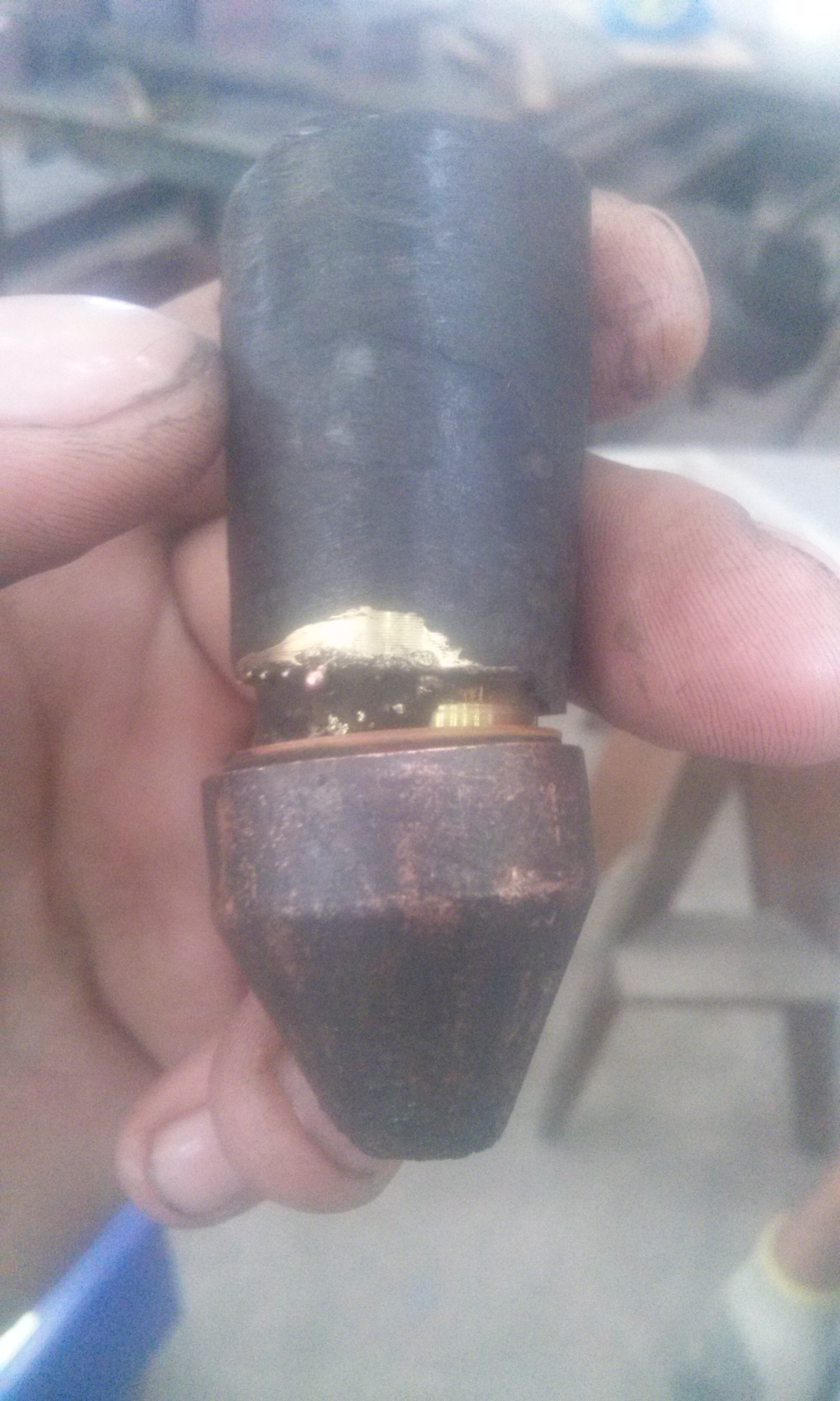

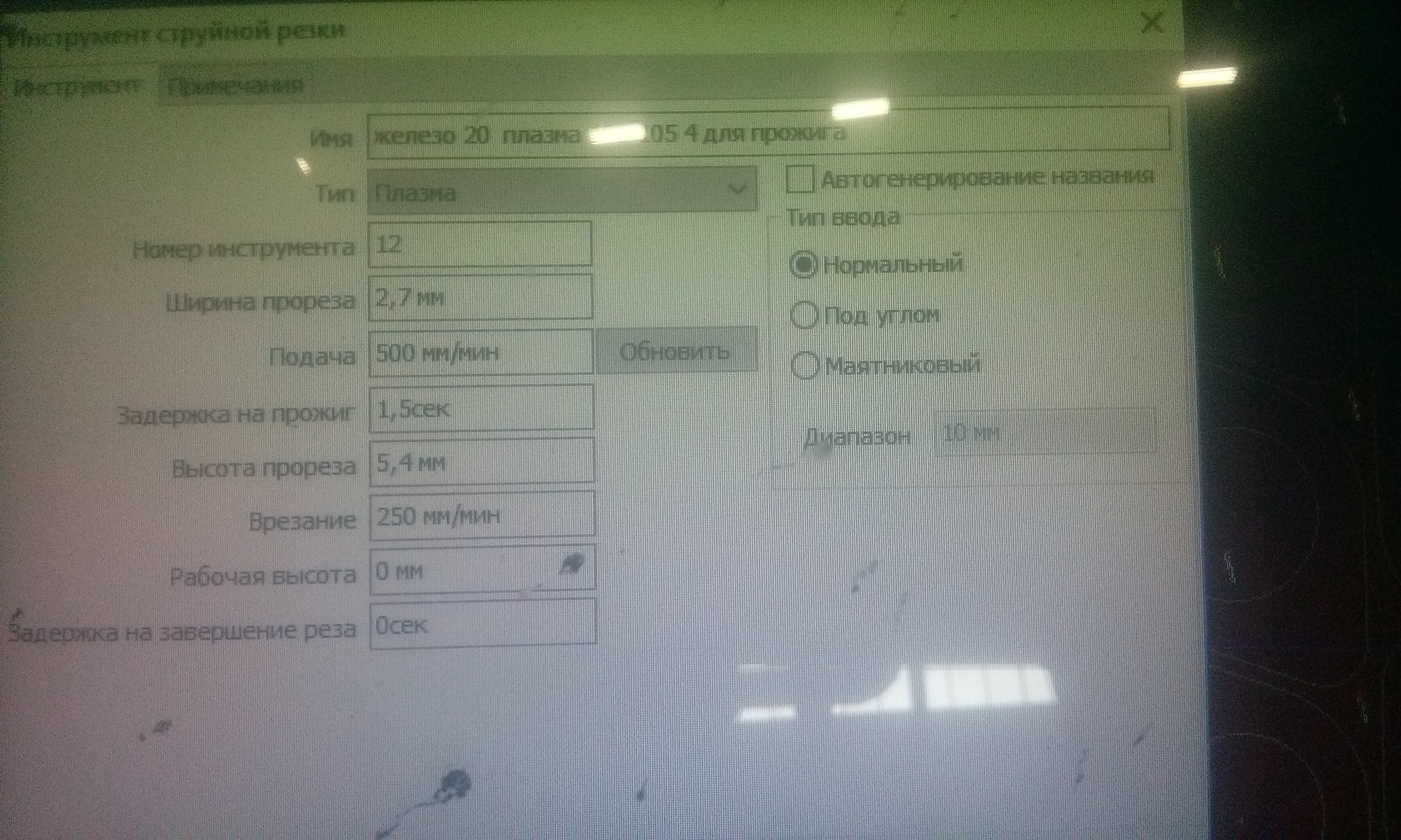

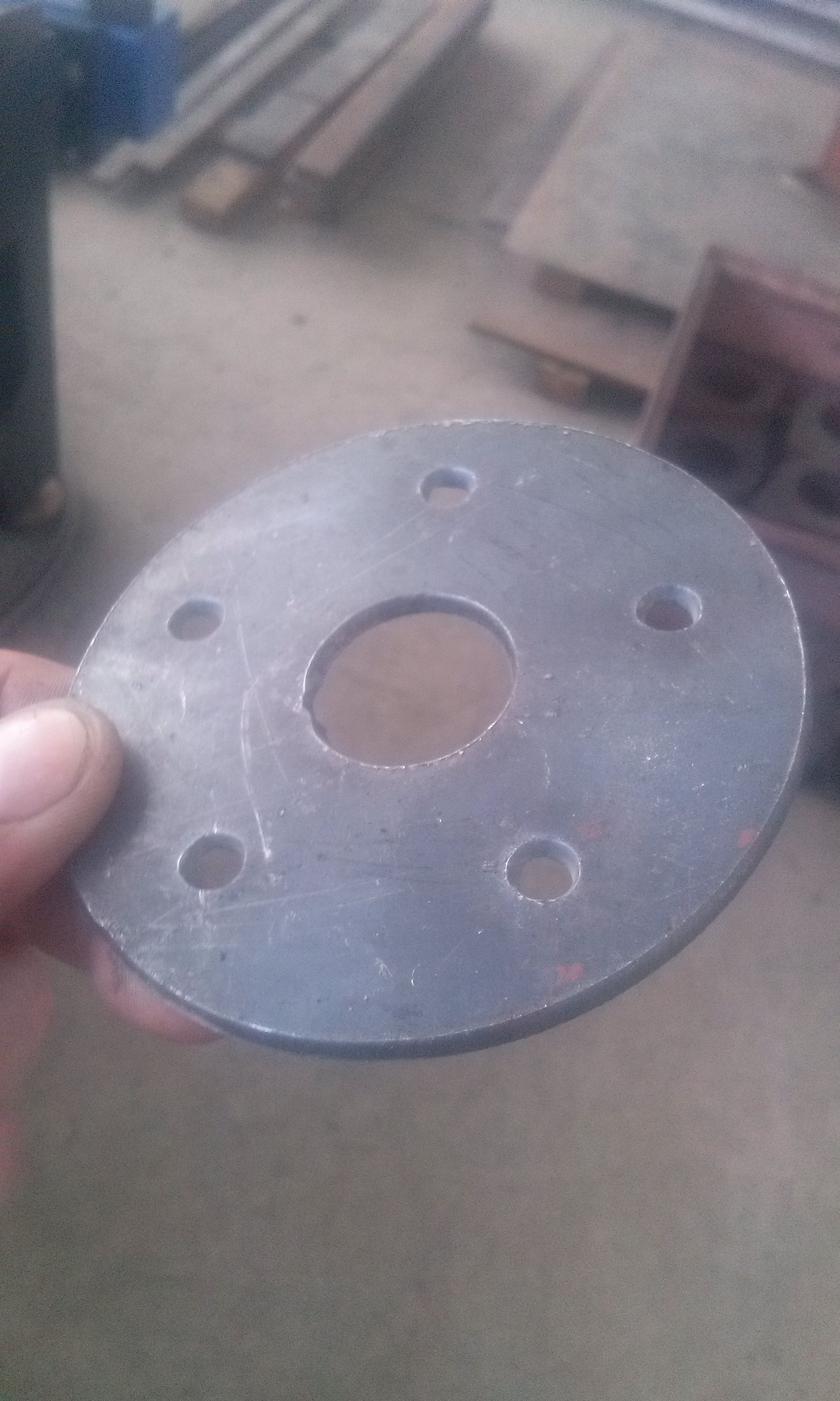

Ситуация жуткая. Когда жгу лист толщиной 20мм насквозь, то много искр и большая окалина. Образование окалины видно, она при прожиге видна и в расплавленном виде похожа на лаву. Из-за этого быстро сгорают и сопла и электроды. С краю когда работаю -
проблем нет. Помимо сопел сгорает постепенно и защитный экран с кожухом. После 2-х листов с деталями ему пришел полный конец - см. фото. (этим только прожигал, резал другим). Фото деталей и чего делаю тоже прилагаю. Отверстия под заход прожигаю заранее (на фото уже зачищенные, с убраной окалиной). Скиньте прогу прожига или скажите, какие параметры задавать для плазмотрона 105А и расходников на 105А. Метод, тип, ввода там, подача, высота прожига, время задержки подскажите свои. Потому что иногда прожгет 16 отверстий и конец либо соплу либо электроду. Новый поставил - еще 80 отверстий прожег и снова конец соплу или электроду. Ну фото кожуха и защитного экрана вы видели. Может нужно паузы ставить, чтобы кожух остывал? Если да, то с каким интервалом. Что делать, чтобы металл при прожиге не налипал на экран. Вобщем помогите, замучился уже соскребать металл с защитного экрана и кожуха и менять сопла и электроды при прожиге. На резак поставил самодельную защиту от искр, открутив шарики. Помогла. Работает супер, искры не попадают на резак и верхняя часть кожуха как новая. Это я правильно сделал?
