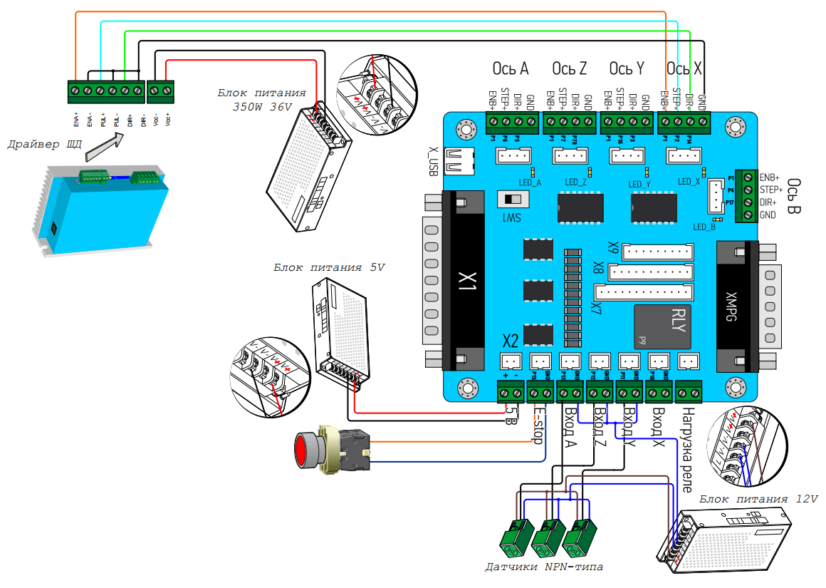

Приветствую всех! Подскажите пожалуйста. Есть плата коммутации DXB-54
54.jpg (2230 просмотров) <a class='original' href='./download/file.php?id=116337&mode=view' target=_blank>Загрузить оригинал (162.45 КБ)</a>
и схема подключения датчиков к ней
dxb54-sample1.png (2230 просмотров) <a class='original' href='./download/file.php?id=116338&mode=view' target=_blank>Загрузить оригинал (255.48 КБ)</a>
Собственно вопрос - кто-нибудь подключал по данной схеме датчики Хоум к конкретно этой плате при 12V ??
На других форумах читал, что при подключении датчиков к этой плате у народа дым от платы валит столбом т.е. платы эти горят при подключении датчиков хоума. Боюсь как бы не спалить свою. Подскажите пожалуйста, кто сталкивался: как правильно подключить ? если это вообще возможно

FLUKE
Re: Вопрос по подключению датчиков Хоум к конкретной плате
Добавлено: 20 июл 2017, 13:03
Argon-11
Что-то подсказывает, что датчики с открытым коллектором будут работать без проблем. Возможно, про пассивные сказано в связи с тем, что клеммы двухконтактные, без питания.

rex
Подскажите, сколько датчиков потребуется для "Хоума" ? Как точнее где их правильно расположить? (4 оси) В частности если у меня на одной оси 2 ШД - нужно ли ставить два датчика?
Добавлено: 24 июл 2017, 12:19
FLUKE
Как подключены 2 ШД?
Если один сигнал приходит на два драйвера ШД, то одно датчика хватит.
Если 2а драйвера ШД подключены как Мастер-Слейв, т.е. как 2е не зависимые оси, то нужно на каждый свой датчик.
